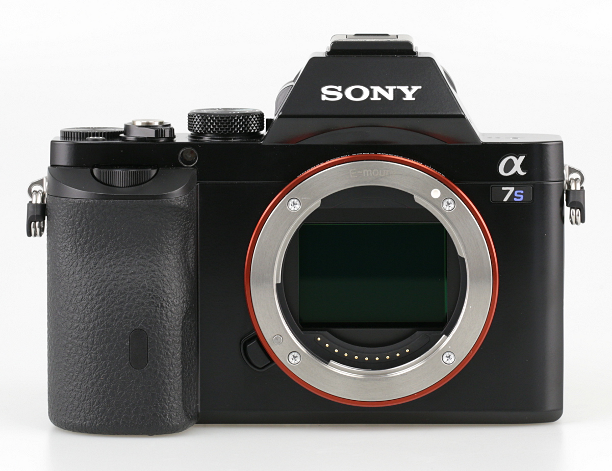

Jeśli chodzi o konstrukcję korpusu, A7S jest niemal identyczny do A7R. W tych dwóch modelach cały szkielet wykonano z lekkiego i wytrzymałego stopu magnezu, podczas gdy w A7 mieliśmy do czynienia „jedynie” z pokrywami (górny i przedni panel) z tego materiału. W nowym modelu nie znajdziemy niestety uszczelnień chroniących aparat przed wpływem niekorzystnych warunków atmosferycznych.
Generalnie nie mamy wątpliwości, że zadbano o wysoką jakość wykonania elementów aparatu oraz ich spasowanie. Rękojeść oraz prawa część tylnej ścianki została pokryta gumowym tworzywem o fakturze skóry. Dzięki niemu oraz dobrze wyprofilowanemu uchwytowi, A7S trzyma się naprawdę wygodnie. Poniżej zamieściliśmy zdjęcia porównawcze bliźniaczej Alphy A7 oraz Olympusa OM-D E-M10. Mimo, iż w bezlusterkowcu systemu Mikro 4/3 zastosowano znacznie mniejszy sensor światłoczuły, różnica w rozmiarach obu aparatów nie jest drastyczna. Oczywiście, nie sposób nie zauważyć, że E-M10 jest niższy, generalnie jednak Sony A7S nie zajmie nam dużo miejsca w torbie (przy założeniu używania obiektywu FE 35 mm f/2.8).
