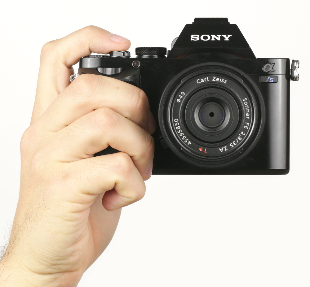

Ergonomia bezlusterkowca A7S nie różni się naturalnie od poprzednich modeli tej serii. Testowany aparat jest stosunkowo nieduży, ale dzięki wygodnej i dobrze wyprofilowanej rękojeści oferuje całkiem wysoki komfort trzymania. W trakcie testu mieliśmy do dyspozycji dwa obiektywy: Sony Zeiss FE 35 mm f/2.8 oraz Sony FE 28–70 mm f/3.5–5.6 OSS, których użytkowanie z A7S nie przysparza żadnych problemów w kwestii wygody. Sytuacja może jednak się pogorszyć po podpięciu cięższych instrumentów optycznych, np. teleobiektywów. Jak wspominaliśmy w poprzednim rozdziale, producent ma w swojej ofercie uchwyt pionowy, oznaczony symbolem VG-C1EM. Oprócz powiększonego uchwytu, zyskujemy także zdublowane elementy sterujące (kółka nastawcze, przycisk AE-L, C1 i oczywiście spust migawki).
Trzeba przyznać, że Sony A7S jest konfigurowalny w naprawdę szerokim zakresie. Mamy możliwość zaprogramowania funkcji dziewięciu klawiszy, a lista dostępnych opcji obejmuje aż 54 pozycje. Warto także wspomnieć o menu funkcyjnym, którego zawartość możemy określić sami, wykorzystując do tego 12 slotów.
Spory wizjer elektroniczny zapewnia podgląd obrazu o wysokiej jakości, a uchylny wyświetlacz pozwala na wygodne kadrowanie z wykorzystaniem ptasiej i żabiej perspektywy. Podsumowując, naszym zdaniem funkcjonalność A7S należy do wysokich. Większość rozwiązać dotyczących ergonomii zostało zaprojektowanych w sposób przemyślany, co przekłada się na dużą przyjemność z użytkowania tego aparatu.
