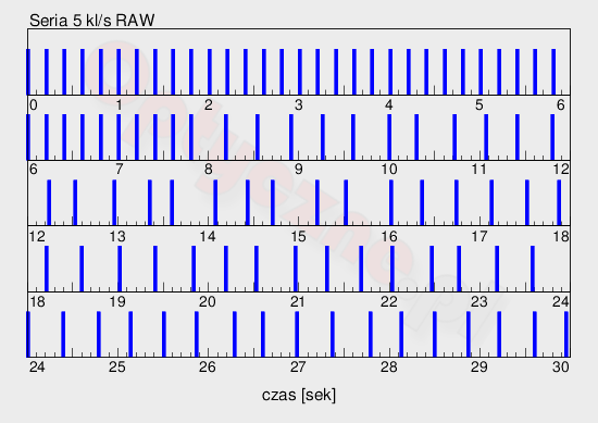

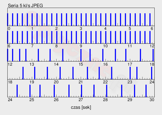

Podobnie jak w teście A7R, w 30-sekundowej serii aparat zarejestrował więcej plików RAW niż JPEG. Dla pewności test powtórzyliśmy, ale rezultaty były takie same. Tym razem jednak warto zauważyć, że rozmiary RAW-ów są mniejsze niż JPEG-ów zapisanych w najwyższej jakości.
Maksymalna szybkość zapisu utrzymuje się dość długo, bowiem przez ok. 12 sekund możemy fotografować w tempie 5 kl/s. W przypadku RAW-ów bufor zapełnia się po niecałych 8 sekundach. Potem rejestracja odbywa się ze średnią szybkością wynoszącą 2.8 kl/s i 3 kl/s. Zapis wszystkich zdjęć na kartę po zakończeniu fotografowania trwał ok. 22 sekundy przy wyborze formatu JPEG oraz 10 sekund dla RAW-ów. W tym czasie nie można wejść do głównego menu, ani do trybu przeglądania zdjęć. Można natomiast korzystać z menu funkcyjnego, czy opcji dostępnych pod przyciskami.

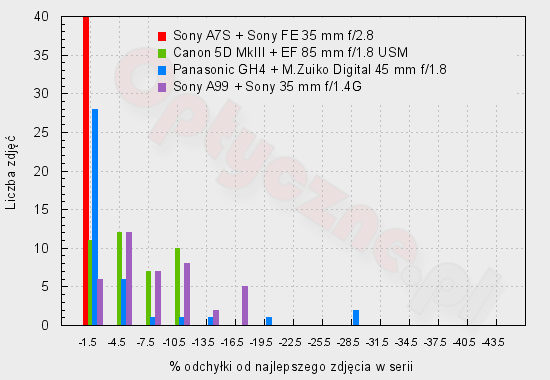

Skuteczność systemu AF oceniamy wykonując standardową w naszych testach serię 40 zdjęć. Na zastosowanym obiektywie, którym w tym przypadku był Sony Zeiss FE 35 mm f/2.8, ustawiamy przysłonę f/2.8 i fotografujemy tablicę rozdzielczości, każdorazowo przeogniskowując obiektyw. Wyniki przedstawiamy w postaci histogramu, który prezentuje procentowe wartości odchyłek od najlepszego pomiaru MTF50 w serii.
Sony A7S - Użytkowanie i ergonomia
W świetle 5500 K, autofocus wypadł po prostu wyśmienicie, bowiem żadne z trafień nie przekracza 3% odchyłki. Brawo!

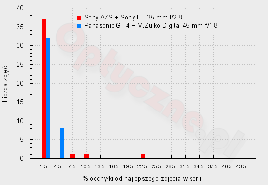

Sprawdziliśmy także, jak testowany aparat poradził sobie w świetle żarowym.
Wprawdzie przy świetle żarowym testowany zestaw poradził sobie nieco gorzej, praktycznie jednak nie powinniśmy mieć powodów do narzekań. W zasadzie tylko jedno trafienie można zakwalifikować do pomyłek (odchyłka bliska 22%).
