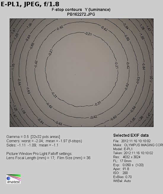

Na maksymalnym otworze względnym spadek jasności w rogach kadru sięga 49% (−1.97 EV) i jest naprawdę duży. Wynik wygląda tym gorzej, jeśli przypomnimy sobie z jakim detektorem mamy do czynienia. Na małej matrycy Mikro 4/3 winietowanie koryguje się przecież dość łatwo. Złych wiadomości na tym nie koniec. Nie ma bowiem takiej przysłony, która byłaby całkowicie wolna od winietowania. Na f/2.0 wada ta sięga wartości 41% (−1.54 EV), by na f/2.8 zmniejszyć się do 29% (−0.97 EV). Zauważalny spadek winietowania odnotujemy przymykając obiektyw do f/4.0, gdzie odnotowaliśmy wynik 22% (−0.72 EV). Dalsze przymykanie przysłony nie powoduje mierzalnego zmniejszania się tej wady.
Za cały komentarz może tutaj posłużyć przywołanie wyniku Panasonika 1.7/20. Trochę jaśniejszy, a jednocześnie znacznie mniejszy obiektyw odnotował ma maksymalnym otworze winietowanie wynoszące 44%, a więc mniejsze niż testowany tutaj Olympus…
