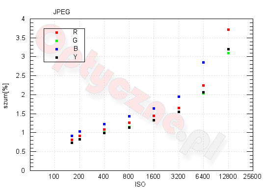

Tradycyjnie, na początku tego rozdziału pokazujemy wykres prezentujący wyniki pomiaru szumu zarejestrowanego na zdjęciach JPEG. Po przebiegu wykresu widać, że nie mamy do czynienia z wykładniczym wzrostem. Już po obejrzeniu wycinków z poprzedniego rozdziału można było wnioskować, że mamy do czynienia z domyślnym odszumianiem JPEG-ów na wyższych czułościach. Zachowanie wyników w miarę zwiększania czułości, jakie obserwujemy na poniższym wykresie, jest dodatkowym argumentem przemawiającym za tą tezą. Co prawda kolorowe składowe szumu są dobrze rozdzielone, jednak w samym przebiegu z łatwością można dostrzec załamania. W efekcie redukcji szumu zmierzone wartości zakłóceń osiągają stosunkowo niskie wartości nawet dla wysokich ISO.

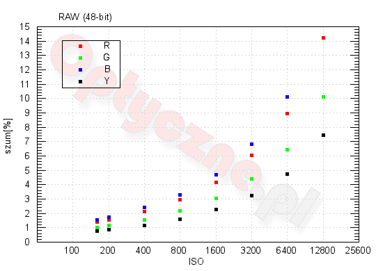

Przyjrzyjmy się teraz wynikom pomiarów. Te uzyskaliśmy programem Imatest na podstawie surowych zdjęć tablicy Kodaka Q-14, przekonwertowanych wcześniej do 24-bitowych TIFF-ów.
Nikon 1 V3 - Szumy i jakość obrazu w RAW
Do przebiegu samego wykresu nie mamy w zasadzie zastrzeżeń. Wzrost szumu w miarę zwiększającej się czułości wygląda na wykładniczy i nie zauważamy żadnych podejrzanych załamań. Mimo to widać wyraźnie, że na najwyższych czułościach szum osiąga naprawdę wysokie wartości szczególnie w przypadku składowych niebieskiej i czerwonej. Ta pierwsza w przypadku ISO 12800 nie zmieściła się na wykresie, a wyniosła niemal 21%.

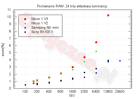

Rzućmy teraz okiem na poniższy wykres, który prezentuje porównanie składowej luminancji dla testowanego bezlusterkowca i trzech innych aparatów z matrycą formatu CX.
Niestety widać, że porównanie to nie wypada korzystnie dla V3. W stosunku do swojego poprzednika, nowszy model od ISO 1600 notuje nawet wyższy poziom szumu. Różnica może nie jest duża, ale przy ISO 6400 sięga około 1/2 EV. Znacznie wyższą przewagę w porównaniu do V3 widać w przypadku kompaktu Sony. Co ciekawe na wycinkach zdjęć różnica nie wydawała się być duża, ale w pomiarach sięga nawet 2 EV.

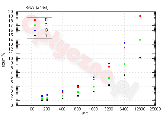

Tradycyjnie na koniec części dotyczącej szumu na surowych plikach, prezentujemy również wykres przedstawiający pomiary przeprowadzone na RAW-ach przekonwertowanych do 48-bitowych TIFF-ów. Składowa niebieska szumu dla ISO 12800 która nie zmieściła się na wykresie wyniosła 16.4%.
