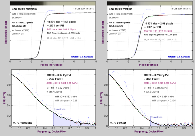

Osiągi testowanego aparatu, zmierzone na plikach JPEG, przekraczają nieco te, które uzyskaliśmy w teście modelu D610. Z kolei pełnoklatkowy bezlusterkowiec Sony A7 wypadł znacznie lepiej w tej kategorii. W jego przypadku zauważyliśmy jednak dość silne wyostrzanie, aplikowane nawet na minimalnym poziomie tego parametru. A jak sytuacja wygląda w Nikonie D750? Spójrzmy na poniższe rysunki.
Nikon D750 - Rozdzielczość
Na górnych wykresach widoczny jest przebieg profilu na granicy czerni i bieli dla poszczególnych składowych. Nie widać na nich typowych lokalnych ekstremów, aczkolwiek przebiegi funkcji MTF posiadają minimalne wybrzuszenia, które mogą świadczyć o stosowaniu bardzo delikatnego wyostrzania.

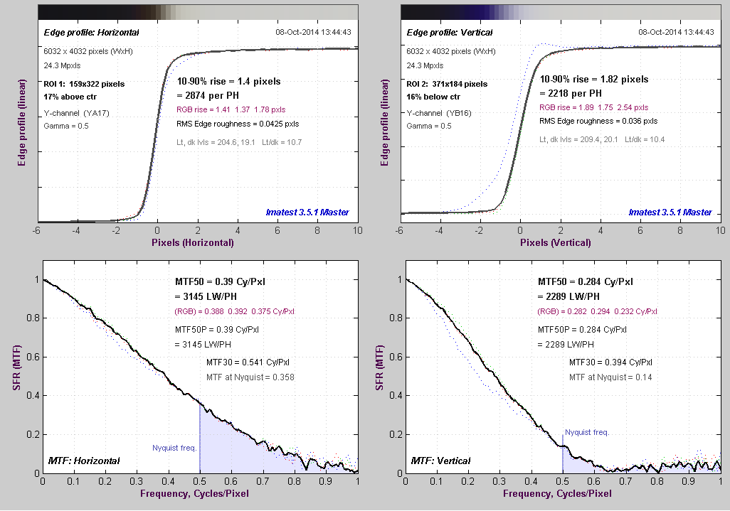

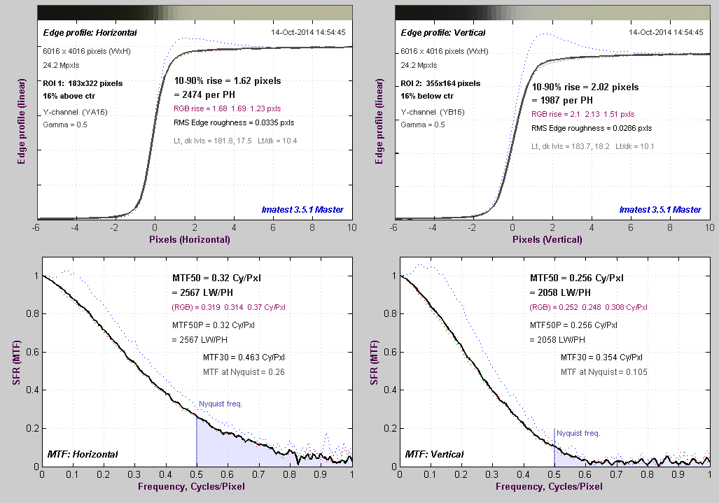

D750 wypada w tej kategorii bardzo korzystnie. Osiągi matrycy tej lustrzanki należą do bardzo wysokich i sprawiają, że konkurencja zostaje w tyle. Każdy z porównywanych aparatów konkurencji (z wyjątkiem A99) ma w mniejszym bądź większym stopniu osłabiony filtr antyaliasingowy. Wskutek istotnej przewagi lustrzanki Nikona, którą widać na powyższym wykresie przypuszczamy, że w jego przypadku także zastosowano podobne rozwiązanie. Żeby zweryfikować nasze przypuszczenia, spójrzmy na wykresy pochodzące z programu Imatest.
Na górnych wykresach widoczne są przebiegi profilu na granicy czerni i bieli dla poszczególnych składowych, a na dolnych odpowiednie przebiegi funkcji MTF. Pomiędzy wynikiem dla składowej poziomej i pionowej występuje duża różnica, podobnie jak w odpowiedziach w częstości Nyquista. Odpowiedź dla składowej poziomej sięga aż 36%, co może nawet sugerować wyostrzanie surowych plików. Brak lokalnego ekstremum w profilu na granicy czerni i bieli oraz wartość funkcji MTF, która nie przekracza wartości 1, na to jednak nie wskazują. Dla składowej pionowej z kolei, zanotowana odpowiedź w częstości Nyquista wynosi już „tylko” 14%. Widać zatem wyraźnie, że mamy do czynienia ze zniesieniem mocy filtra antyliasingowego w jednej składowej (poziomej). Warto jeszcze dodać, że w teście modelu D610 obserwowaliśmy analogiczną sytuację.

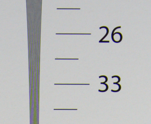

Na zdjęciach tablicy testowej do mierzenia rozdzielczości wykonanych Nikonem D750 zauważyliśmy wyraźny efekt mory. To jest niestety cena, jaką płacimy za wysoką zdolność rozdzielczą. Odpowiedni przykład prezentujemy poniżej.
