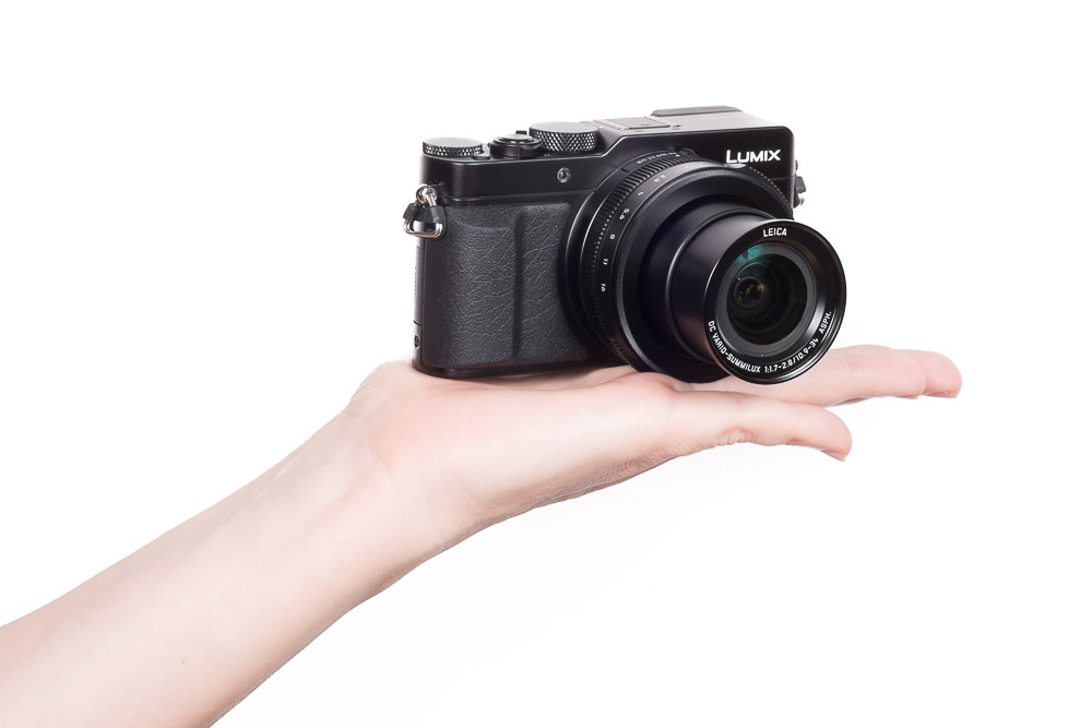

Aparat LX100 bardzo dobrze leży w ręce dzięki specjalnie ukształtowanemu przedniemu uchwytowi oraz podparciu kciuka. Nawet gdy trzymamy aparat w jednej dłoni, operowanie nim nie nastręcza problemów – pod warunkiem, że skorzystamy z automatyki trybu iA. Wynika to z faktu, że aparat ten jest bliższy bardziej zaawansowanym konstrukcjom, które trzymamy oburącz, lewą ręką podtrzymując lub kontrolując pierścienie na obiektywie, podczas gdy prawą ręką operujemy spustem migawki. Spust pracuje standardowo – by wykonać zdjęcie, potrzebne jest mocniejsze jego dociśnięcie.

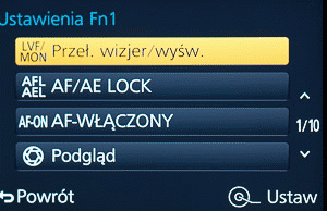

Aparat jest w dużym stopniu konfigurowalny. Posiada 3 klawisze funkcyjne, którym możemy przypisać jedną z opcji zaprezentowanych na poniższej animacji.

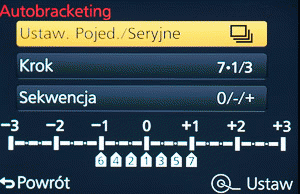

Warto odnotować opcje konfiguracyjne trybu bracketingu ekspozycji. Dostępna jest nastawa 3, 5 lub 7 zdjęć wykonywanych w odstępie ⅓, ⅔ lub 1 EV. Zdjęcia możemy wykonywać pojedynczo lub w serii – aparat zrobi wtedy odpowiednią liczbę fotografii. Takich możliwości próżno szukać wśród konkurencji!
Dodatkowo aparat dysponuje bracketingiem aspektu matrycy – jednokrotne otwarcie migawki powoduje zapis 4 plików o proporcjach boków 4:3, 3:2, 16:9 oraz 1:1. Oczywiście możemy też korzystać z samowyzwalacza – tu oprócz standardowych opcji 2 s oraz 20 s zwłoki możemy ustawić tryb, w którym po 10 s aparat wyzwoli migawkę 3-krotnie w 2-sekundowych interwałach.

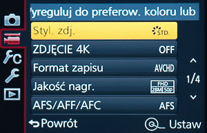

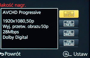

Menu
LX100 posiada klasyczne menu, jakie stosuje producent w swoich aparatach. Aktywuje się je poprzez wciśnięcie środkowego przycisku wybieraka czterokierunkowego. Zorganizowane jest w formie 5 głównych zakładek:
  • nagrywania (7 stron opcji),
  • filmowania (4 strony opcji),
  • konfiguracji (9 stron opcji),
  • ustawień (5 stron opcji),
  • odtwarzania (4 strony opcji).

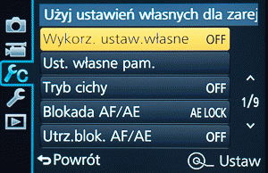

Menu konfiguracji

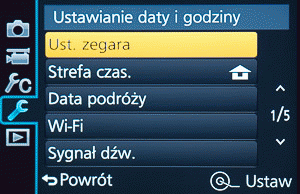

Menu ustawień

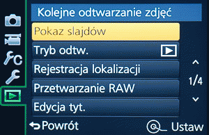

Menu odtwarzania

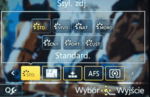

Duża liczba opcji może utrudniać obsługę aparatu. By wyjść naprzeciw oczekiwaniom klienta, producent oferuje alternatywny sposób obsługi aparatu: korzystanie z podręcznego menu (Q.MENU). Możemy dzięki niemu szybko wybrać nastawy niektórych opcji.
Panasonic Lumix DMC-LX100 - Użytkowanie i ergonomia
Domyślny układ opcji Q.MENU może być przez użytkownika zmieniony. Wybierając w menu aparatu odpowiednią funkcję, uzyskujemy możliwość dowolnego kształtowania wyglądu menu podręcznego wybierając 15 elementów z następujących:

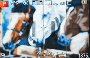

Podczas wykonywania zdjęć przycisk „DISP” służy do przełączania zakresu informacji dostępnych na wyświetlaczu:
  • pełne informacje,
  • brak informacji,
  • informacje oraz elektroniczna poziomica,
  • tylko elektroniczna poziomica,
  • tryb INFO,
  • ekran wyłączony.

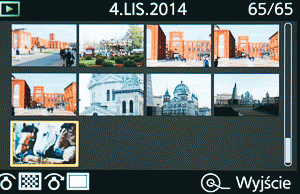

W trybie odtwarzania zdjęć są trzy opcje wyświetlania dodatkowych informacji. Poza widokiem samej fotografii do dyspozycji mamy również wersję z podstawowymi informacjami, tryb ze skróconymi danymi EXIF i miniaturą zdjęcia oraz ekran z histogramami RGBY.
Możemy także uruchomić pokaz slajdów, filtrować według różnych preferencji (tylko zdjęcia, filmy, według kategorii) oraz odtwarzać zdjęcia według kalendarza.

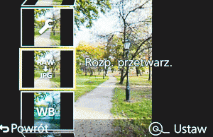

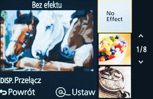

LX100 umożliwia też wywoływanie plików RAW. Uruchomienie odpowiedniej opcji w menu odtwarzania spowoduje, że dostępne będą następujące nastawy:
  • balans bieli,
  • kompensacja ekspozycji,
  • styl zdjęcia,
  • i.Dynamika,
  • kontrast,
  • jasne,
  • zaciemnione,
  • nasycenie,
  • efekt filtru monochromatycznego,
  • redukowanie szumów,
  • i.Rozdzielczość,
  • ostrość,
  • ustawienia (resetowanie nastaw, wybór przestrzeni koloru i wielkości pliku JPEG).

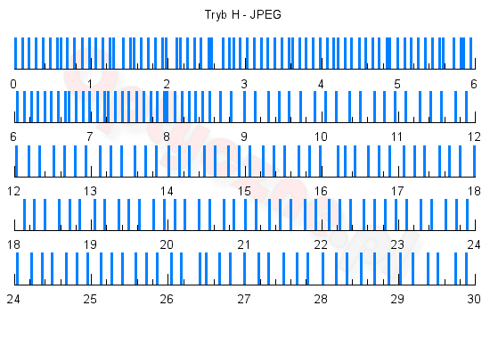

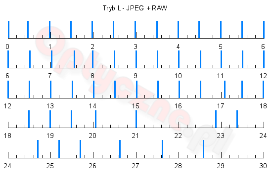

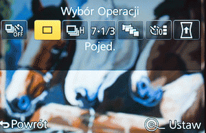

Zdjęcia seryjne

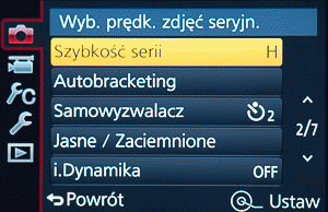

Producent oferuje cztery tryby zdjęć seryjnych: dwa bez podglądu oraz dwa z podglądem obrazu na wyświetlaczu:
  • SH – seria superszybka, 60 zdjęć JPEG z szybkością 40 kl/s (tylko AFS),
  • H – seria szybka, 11 kl/s w trybie AFS oraz 6.5 kl/s w trybie AFC,
  • M – seria średnia, 7 kl/s w trybie AFS oraz 6.5 kl/s w trybie AFC,
  • L – seria wolna, 2 kl/s.
Producent deklaruje, że użycie formatu RAW (za wyjątkiem trybu SH) umożliwi zapis 20 zdjęć z deklarowaną szybkością, po czym prędkość spadnie.

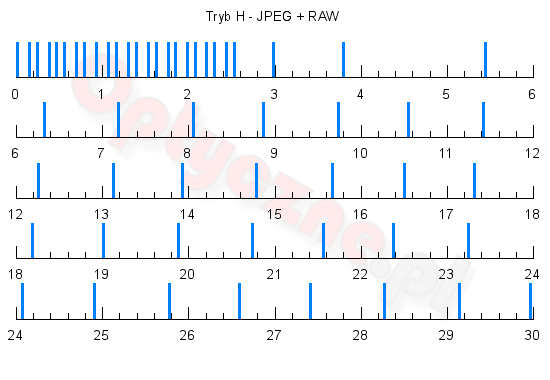

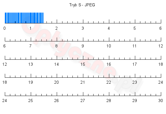

Pomiary wykonaliśmy, korzystając z karty SanDisc Extreme Pro microSDHC 8GB UHS-I. Zdjęcia robiliśmy przy czułości ISO 1600 i czasie ekspozycji 1/1000 sekundy. Objętość pliku zapisywanego w formacie JPEG wynosiła średnio 4,8 MB, a pliku zapisywanego w surowym formacie RAW – 14,9 MB. Wyniki testów zaprezentowane są w formie poniższych wykresów.
W tabelce przedstawiamy podsumowanie wykresów.

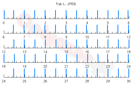

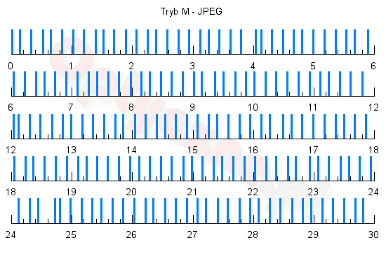

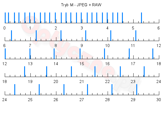

Tryb/Format Całkowita liczba zdjęć Ilość zbuforowanych klatek Szybkość przed zapełnieniem bufora Szybkość po zapełnieniu bufora
SH
JPEG
60 60 41.37 -
H
JPEG
238 24 12.18 7.63
H
RAW+JPEG
55 23 10.64 1.69
M
JPEG
173 34 6 5.71
M
RAW+JPEG
50 24 5.25 1.02
L
JPEG
61 13 2.18 2
L
RAW+JPEG
50 17 2.13 1.5
W najszybszym trybie aparat wykonuje 60 zdjęć JPEG z prędkością niewiele ponad 40 kl/s. To jedyny tryb posiadający ograniczenie w liczbie rejestrowanych klatek. W innych aparat wykonuje zdjęcia aż do zapełnienia karty pamięci.
Jak widać na zamieszczonych wykresach oraz powyższej tabelce, wybranie formatu RAW spowalnia szybkość zapisu w znaczący sposób – niezależnie od trybu pracy, po zapełnieniu bufora średnia prędkość utrzymuje się dla tego formatu na poziomie 1.5 kl/s. Także w trybie H przy zapisie JPEG aparat zwolni po zapełnieniu bufora – w tym wypadku będzie to co prawda ponad 7 kl/s, jednak widać, że wąskim gardłem jest interfejs do karty pamięci, który transportuje dane z w tempie około 30 MB/s.

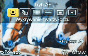

Autofokus
System ustawiania ostrości w aparacie LX100 działa w oparciu o detekcję kontrastu. Dysponujemy następującymi trybami ustawiania ostrości:
  • automatycznym (AF),
  • makro,
  • manualnym (MF).
Możemy wybrać obszar ustawiania ostrości:
  • wykrywanie twarzy (wraz z trybem priorytetu uprzednio zapamiętanej twarzy),
  • śledzący,
  • 49-obszarowy,
  • własny wielopunktowy,
  • 1-strefowy (o zmiennej wielkości punktu),
  • precyzyjne ustawienie.
Autofokus może pracować w trybie pojedynczym oraz ciągłym.
W trybie własnym wielopunktowym aparat udostępnia możliwość wyboru kształtu, w jakich chcemy ułożyć punkty AF. Domyślnie producent proponuje poziomą lub pionową linię przechodzącą przez środek kadru (położenie tej linii możemy jednak zmienić). Szczególnie pierwsza przyda się przy technice zwanej panoramowaniem.
W trybie obszarowym spośród dostępnych 49 pól możemy wybrać grupę składającą się z dowolnie wybranego punktu AF otoczonego przez maksymalnie 8 sąsiadujących pól. Gdy natomiast wybieramy tryb precyzyjny, aparat oferuje powiększenie fragmentu obrazu, w którym znajduje się punkt wykorzystywany do ustawienia ostrości.
W trybie automatycznym nastawę ostrości wspomaga wspomniany wcześniej system DFD. Musimy przyznać, że podczas filmowania z ciągłym autofokusem trudno dostrzec problemy w ustawianiu dobrej ostrości. Choć „dobrze” nie oznacza, że zawsze jest idealnie.
Aparat potrafi także ustawić priorytet wyzwalania zdjęć po wykryciu ostrego obiektu, a także umożliwić manualną korektę nastawionej ostrości (gdy AF pracuje w trybie pojedynczym).
Operowanie punktem ostrości nie zostało rozwiązane optymalnie. By je uaktywnić, musimy wcisnąć lewy przycisk kierunkowy, wybrać opcje trybu AF (o ile chcemy ją zmienić), po czym wcisnąć przycisk kierunkowy GÓRA. Ta dość zawiła procedura może być znakomicie uproszczona, gdy wybierzemy w menu aparatu opcję bezpośredniego dostępu poprzez klawisze kierunkowe. Faktycznie, dużo łatwiej osiąga się zmiany położenia punktu, jednak tracimy funkcje skrótu oferowane przez klawisze kierunkowe. Coś za coś.
W trybie manualnym do ustawiania ostrości służy pierścień na obiektywie. Aparat wspomaga proces nastawy przez powiększenie fragmentu obrazu (10-krotne, 5-krotne, powiększenie dowolnego fragmentu kadru) oraz wyświetlenie na ekranie skali odległości z zaznaczonym ostrym obszarem – głębią ostrości. Dodatkowo włączyć możemy kolorowanie ostrych elementów obrazu (funkcja focus peaking).
Podsumowując, stwierdzamy, że autofokus w opisywanym aparacie pracuje sprawnie, dobrze dobiera płaszczyznę ostrości. W warunkach optymalnego oświetlenia nie można mieć zastrzeżeń. Liczba dostępnych opcji może wprawić użytkownika w zachwyt. Musimy przyznać także, że operowanie aparatem w trybie MF jest bardzo łatwe – wynika to z niewielkiej głębi ostrości, jaką oferuje aparat co przekłada się na wyjątkowo wyraźną ocenę ostrości na ekranie.

Programy kreatywne
Aparat dysponuje zestawem kilku filtrów cyfrowych:
  • ekspresyjny,
  • retro,
  • dawne czasy,
  • wysoka tonacja,
  • niska tonacja,
  • sepia,
  • monochromatyczny,
  • dynamiczne czarno-białe,
  • monochromatyczny rough,
  • monochromatyczny silky,
  • mocny obraz,
  • wysoka dynamika,
  • efekt krosowania,
  • efekt zabawki,
  • jasny i żywy efekt zabawki,
  • bleach bypass,
  • efekt miniatury,
  • miękka ostrość,
  • fantazja,
  • filtr gwiezdny,
  • obraz jednobarwny,
  • światło słoneczne.
Podczas wyboru możemy zmieniać sposób prezentacji na jeden z poniższych:
  • standardowy,
  • z przewodnikiem,
  • lista efektów.
Podczas używania filtrów aparat automatycznie dobierze takie parametry jak balans bieli, styl obrazu, nastawy dla jasnych i ciemnych partii. Zostanie także wyłączona i.Dynamika oraz tryb HDR.
Wymienione filtry możemy modyfikować poprzez sterowanie specyficznym dla każdego z nich parametrem: jaskrawość, kolorystyka, kontrast, rozmycie tła, winieta czy też intensywność koloru. Poniżej przedstawiamy sposób działania poszczególnych filtrów.

Filmowanie
Panasonic Lumix LX100 oferuje następujące tryby wideo:
  • dla kodeka AVCHD
    • 1920×1080 50p z jakością 28 Mbit/s,
    • 1920×1080 50i z jakością 17 Mbit/s,
    • 1920×1080 50i z jakością 24 Mbit/s,
    • 1920×1080 24p z jakością 24 Mbit/s,
  • dla kodeka MP4
    • 3840×2160 (4K) 25p z jakością 100 Mbit/s,
    • 3840×2160 (4K) 24p z jakością 100 Mbit/s,
    • 1920×1080 25p z jakością 20 Mbit/s,
    • 1280×720 25 kl/s z jakością 10 Mbit/s,
    • 640×480 25p z jakością 4 Mbit/s.
Filmować możemy w sposób natychmiastowy – korzystając ze specjalnego przycisku filmowania, wówczas nagrywanie zacznie się zgodnie z nastawionym trybem ekspozycji:
  • program,
  • priorytet przysłony,
  • priorytet migawki,
  • manualny.
Mamy też możliwość wybrania, czy autofokus ma być uaktywniony, a jeśli tak – czy ma pracować ciągle, czy też jedynie ustawić ostrość raz przed rozpoczęciem filmowania. Aparat oferuje też możliwość zapisywania zdjęć, które są klatkami filmu – w trybie 4K tak zapisany obraz ma rozdzielczość 8 Mpix.
Musimy mieć świadomość, że wszelkie zmiany nastaw przy użyciu pierścieni mogą być zarejestrowane w postaci dźwięku przypominającego klikanie. Gdy nie będziemy zmieniać żadnych nastaw, aparat wyłączy na wyświetlaczu informacje i pozostawi sam obraz wideo. Pamiętać także musimy, że używając trybu manualnego ekspozycji, jakiekolwiek zmiany położenia koła korekcji ekspozycji nie przyniosą pożądanego efektu.
