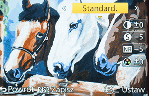

Zdjęcia JPEG możemy oczywiście zapisać na karcie nie tylko w standardowej kolorystyce, ale też używając innych trybów koloru. Do dyspozycji mamy następujące profile (pozycja w menu „Styl zdj.”):
  • standard,
  • żywe barwy,
  • naturalny,
  • monochrom,
  • widok,
  • portret,
  • własny.
Powyższe profile możemy modyfikować poprzez ustawienia kontrastu, ostrości, odszumiania, saturacji i odcienia. W trybie monochromatycznym zamiast kolorystyki dostępna jest opcja symulacji kolorowego filtru: żółtego, pomarańczowego, czerwonego i zielonego.

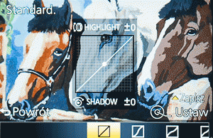

Ważnym elementem kontroli jakości obrazu JPEG jest manipulowaniem krzywą tonalną. W aparacie LX100 producent zaproponował możliwość wyboru paru predefiniowanych krzywych kontrastu, ale także oddał użytkownikowi mechanizm zgrubnego sterowania niezależnie dla jasnych jak i ciemnych partii obrazu.

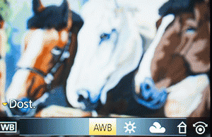

Aparat LX100 umożliwia ustawianie balansu bieli przy użyciu następujących trybów:
  • Auto,
  • Światło dzienne,
  • Pochmurnie,
  • W cieniu,
  • Żarówka,
  • Lampa błyskowa,
  • Niestandardowy 1–4 (ustawienia według wzorca),
  • Temperatura w kelwinach (ustawiana ręcznie z zakresu 2500–10000 K) .
Gdy programujemy według wzorca lub podajemy wartość temperatury bezpośrednio, mamy możliwość dokładnego dostrojenia balansu w kierunkach A-B (pomarańcz-niebieski) oraz G-M (zieleń-fiolet) w 7-stopniowej skali.
