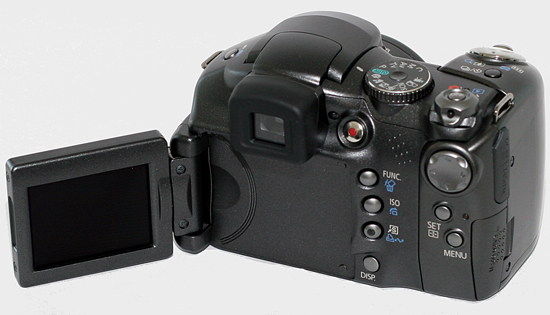

Jak wspomniałem wcześniej, w Canonie, pomimo wielu dostępnych funkcji, ograniczono do minimum liczbę przycisków. Podlegają one "klasycznemu" podziałowi na trzy grupy. Są to (idąc od lewej):
Canon PowerShot S3 IS - Wygląd i jakość wykonania Trzy przyciski służące do (idąc od góry):
  • ustawień lampy błyskowej/nagrywania dźwięku (funkcja dyktafonu lub jako opis do fotografii),
  • MF - manualne nastawienie ostrości,
  • tryb Makro (naciśnięcie i przetrzymanie przycisku przez 5 s. powoduje przejście do trybu Super Makro).
Canon PowerShot S3 IS - Wygląd i jakość wykonania Drugą grupę stanowią:
  • przycisk nagrywania Rec. (w dowolnym momencie jego użycie rozpoczyna nagrywanie klipu video),
  • przycisk funkcyjny FUNC. wyświetlający podręczne menu, w którym dostępne są podstawowe funkcje potrzebne podczas fotografowania (korekcja ekspozycji, ustawienia błysku, tryb zdjęciowy, schemat kolorów, korekcja siły błysku, rodzaj pomiaru światła, tryb video, format zapisu fotografii)/usuwanie pliku w trybie podglądu,
  • przycisk nastawy czułości ISO/obracanie zdjęć w trybie podglądu,
  • przycisk "skrót" S - umożliwia przypisanie mu wybranej funkcji aparatu/bezpośredni wydruk fotografii przez protokół PictBridge gdy jesteśmy w trybie podglądu,
  • przełączanie pomiędzy wyświetlaczem LCD a wizjerem.
Po ich prawej stronie drugą kolumnę tej grupy tworzą:
  • przycisk nawigacyjny,
  • wybór pola nastawiania ostrości,
  • przycisk MENU umożliwia przejście do głównego menu aparatu.
Canon PowerShot S3 IS - Wygląd i jakość wykonania Trzecią grupą stanowią przyciski umieszczone na gripie aparatu:
  • chromowany spust migawki otoczony suwakiem zmiany ogniskowej,
  • tryb zdjęć seryjnych,
  • koło nastaw, na którym znajdziemy:
    • Auto,
    • P - automatyka czasu i przysłony,
    • Tv - preselekcja czasu,
    • Av - preselekcja przysłony,
    • M - tryb manualny,
    • C - zdefiniowany przez użytkownika zestaw ustawień aparatu,
    • Portret,
    • Krajobraz,
    • Nocny widok/portret,
    • Sport,
    • SCN - wybór jednej spośród ośmiu specjalnych scen (liście, plaża, separacja koloru, śnieg, sztuczne ognie, zamiana koloru, nocne ujęcia, wnętrza),
    • Sklejanie zdjęć (można z nich później utworzyć panoramę),
    • Video.
Wyświetlacz
PowerShot S3 IS wyposażony został w dwucalowy wyświetlacz ciekłokrystaliczny o rozdzielczości 115 000 punktów. Nie jest to zbyt dużo jak na ta przekątną ekranu.
Panel wyświetlacza umieszczony został na obrotowym uchwycie. Pozwala to na obrót monitorka w trzech płaszczyznach. Trudno przecenić tę funkcję przy trudnych fotografiach makro, zdjęciach rodzinnych/grupowych, czy w ujęciach robionych z wyciągniętej ręki ponad głowami tłumu. Czytelność ekranu przy oglądaniu go przy ostrym świetle również zasługuje na pochwałę.
