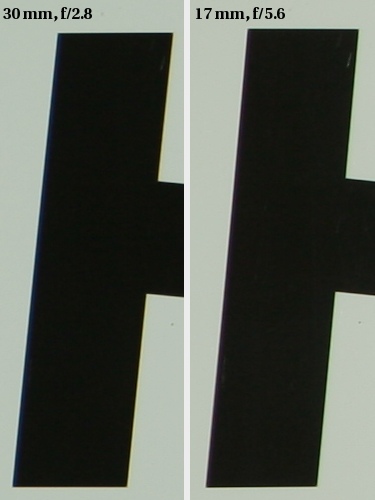

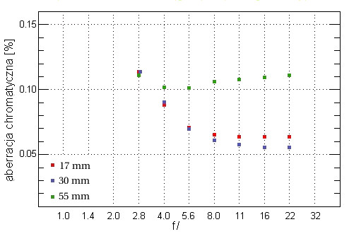

Pamiętając solidną wpadkę Canona 17-85 IS USM, byliśmy bardzo ciekawi wyniku testowanego obiektywu w tej kategorii. Trzeba uczciwie przyznać, że trochę się zawiedliśmy. Przy maksymalnym otworze względnym aberracja chromatyczna jest wyraźnie widoczna i sięga poziomu ponad 0.11% i to niezależnie od użytej ogniskowej. Na szczęście w przypadku ogniskowych 17-30 mm przymykanie przysłony szybko likwiduje problem. Nie dzieje się tak jednak dla 55 mm, gdzie aberracja nigdy nie spada poniżej poziomu 0.1%.
Canon EF-S 17-55 mm f/2.8 IS USM - Aberracja chromatyczna
Na zachowanie takie można by przymknąć oko w przypadku obiektywu kosztującego 2-3 razy mniej. U aspirującego do konkurencji z L-kami Canona 17-55 IS USM jest to jednak wynik, do którego trzeba mieć poważne zastrzeżenia. Choć wyraźnie trzeba przyznać, że jest to krok w dobrym kierunku w porównaniu z 17-85 IS USM.
