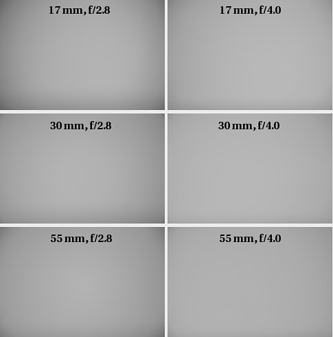

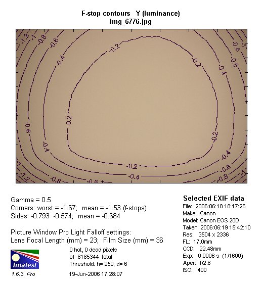

Patrząc na ogromne gabaryty EF-S 17-55 mm oraz uwzględniając fakt, że ma on odwzorować obraz na detektor klasy APS-C, czyli wyraźnie mniejszy od klatki filmu 35 mm, oczekiwaliśmy bardzo dobrych osiągów w kategorii winietowania. Tym większy był nasz zawód, gdy dla ogniskowej 17 mm i maksymalnego otworu względnego zmierzony spadek jasności w rogach wyniósł aż 40% (-1.5 wartości przysłony). Przymykanie przysłony pomaga, lecz problem nie znika. Dla f/4.0 mamy winietowanie na poziomie 24%, przy f/5.6 na poziomie 17%, przy f/8.0 wciąż 15% i dopiero dla f/11 dochodzimy do uznawanego za niezauważalny poziomu 10%.
Canon EF-S 17-55 mm f/2.8 IS USM - Winietowanie

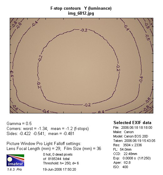

Dla dłuższych ogniskowych sytuacja jest lepsza, choć nie zasługująca na pochwały w obiektywie kosztującym ponad 4000 zł. Dla ogniskowej 30 mm i f/2.8 spadek jasności w rogach kadru wynosi 32% (-1.1 wartości przysłony). Przymknięcie obiektywu o jedną działkę zmniejsza problem do 18%, a o dwie działki do 10%.
Bardzo podobnie jest dla ogniskowej 55 mm. Tutaj dla f/2.8 notujemy spadek jasności na poziomie 34%, dla f/4.0 17% i dla f/5.6 już tylko 7%.
