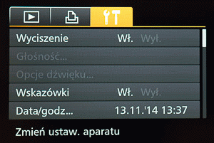

Menu ustawień
Jak widać, aparat dysponuje dość dużą liczbą opcji, na które mamy wpływ. Praktyka pokazuje jednak, że przydałaby się możliwość definiowania własnego menu z najczęściej przez nas wykorzystywanymi funkcjami, co zaoszczędziłoby czasu na ich poszukiwanie. W tym celu konstruktorzy przygotowali opcję „Moje Menu”, a także personalizację przycisku skrótu oraz filmowania. Przypisać im możemy jedną z funkcji przedstawionych na poniższych animacjach.

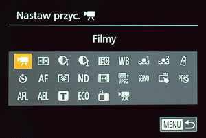

By mieć szybki dostęp do tego menu, aparat umożliwia taką zmianę działania klawisza MENU, by jego wciśnięcie nie otwierało menu głównego, tylko własne, spersonalizowane.
Kolejnym poręcznym narzędziem jest menu FUNC, które aktywować możemy po przyciśnięciu środkowego klawisza wybieraka czterokierunkowego (oznaczonego FUNC/SET). Po uaktywnieniu menu w postaci wąskich pasków zajmuje część ekranu po stronie lewej (gdzie w formie ikonek wyświetlane są dostępne dla danego trybu fotografowania parametry) i dolnej (gdzie wyświetlane są wartości możliwe do ustawienia). Poruszanie po tym menu jest realizowane za pomocą wybieraka czterokierunkowego lub dotykowo. Kolejne przyciśnięcie przycisku FUNC/SET powoduje wyłączenie menu i powrót do wybranego trybu fotografowania. Musimy o tym pamiętać, gdy przypadkowo wywołamy to menu zamiast głównego.
Canon PowerShot G7 X - Użytkowanie i ergonomia
Zawartość i układ menu podręcznego można personalizować. Możliwości konfiguracji jest naprawdę sporo.

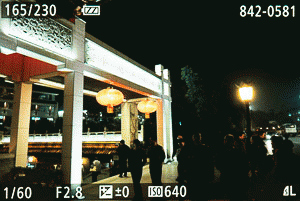

Podczas wykonywania zdjęć przycisk DISP służy do przełączania informacji dostępnych na wyświetlaczu zgodnie z konfiguracją, jakie informacje mają się pojawiać na dwóch ekranach. Z dodatkowych elementów wyświetlanych na ekranach mamy możliwość aktywacji elektronicznej poziomicy i histogramu.

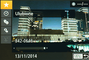

Dostępny jest też tryb filtrowania zdjęć według kategorii:
  • ulubione,
  • z określonego dnia,
  • konkretnej osoby (wykryta twarz),
  • z określonej kategorii (obrazy lub filmy),
  • z użytym wyzwalaniem migawki uśmiechem.
Wszystkie fotografie (niefiltrowane) możemy obejrzeć, korzystając z pokazu slajdów. Mamy do dyspozycji ustawienie czasu wyświetlania pojedynczego zdjęcia i sposobu przejścia między kolejnymi.

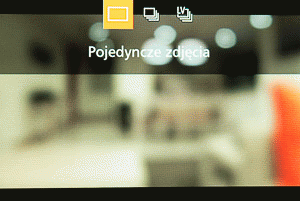

Zdjęcia seryjne
Aparat posiada 2 tryby zdjęć seryjnych:
  • seria zdjęć (ostrość i ekspozycja zablokowane dla pierwszej klatki),
  • seria zdjęć z AF.
Innymi trybami wyzwalania migawki aparatu są:
  • sekwencja ostrości (dla trybu MF) – aparat wykonuje 3 zdjęcia: pierwsze z ogniskową ustawioną ręcznie, a kolejne po przesunięciu ostrości na dalszą i bliższą pozycję wobec pierwszego zdjęcia,
  • samowyzwalacz o opóźnieniu 2 i 10 s oraz tryb programowany, dający możliwość zdefiniowania opóźnienia (0–30 s) i liczby zdjęć (1–10).
Ze zdjęć seryjnych skorzystamy, jeśli aparat będzie ustawiony w trybach P, Tv, Av, M i C.

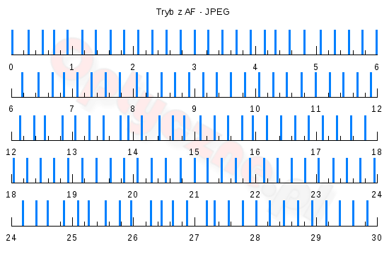

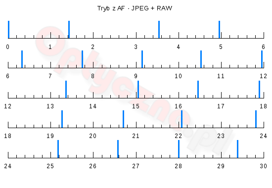

Pomiary wykonaliśmy, używając karty Sandisk Extreme Pro UHS-I 633×95 MB/s. Aparat rejestruje pliki RAW o wielkości 24.8 MB oraz JPEG (najlepsza jakość i największy rozmiar) o wielkości 12.8 MB. Zdjęcia testowe wykonujemy przy ustawionych parametrach ekspozycji ISO 1600 i 1/1000 s. Wyniki testów zaprezentowane są w formie poniższych wykresów.
Widzimy wyraźnie, że stosowanie zapisu w formacie RAW zdecydowanie spowalnia pracę aparatu. Gdy weźmiemy pod uwagę sumaryczny rozmiar plików w obu formatach, czyli niecałe 40 MB, okazuje się, że G7 X przesyła dane na kartę z szybkością 28 MB/s – to bardzo niska wartość. Gdy przestawimy format na JPEG, aparat jakby dostawał skrzydeł, rejestrując kolejne zdjęcia z praktycznie stałą prędkością aż do zapełnienia karty.
Pomiary wskazują, że w trybie bez AF zapis plików JPEG osiąga szybkość 5.37 kl/s, a gdy aktywujemy AF – 4.46 kl/s. Podczas 30 s interwału pomiarowego aparat rejestruje odpowiednio 144 i 132 zdjęcia. Wybranie formatu RAW spowalnia szybkość zapisu w znaczący sposób – niezależnie od trybu pracy, średnia prędkość utrzymuje się dla tego formatu na poziomie 0,7 kl/s. W tym formacie aparat rejestruje w okresie 30 s jedynie odpowiednio 24 oraz 21 zdjęć dla trybów bez AF i z nim.

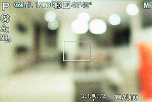

W trybie MF do ręcznego ustawiania ostrości służy pierścień na obiektywie. Po prawej stronie ekranu w tym trybie wyświetla się specjalna miara pokazująca odległość ostrzenia. Dysponujemy także lupą powiększającą fragment obrazu, na który ostrzymy. To, czy lupa będzie aktywna, definiujemy w menu konfiguracji. Należy wspomnieć o możliwości użycia funkcji focus-peaking, która znacząco poprawia widoczność ostrych krawędzi. W sytuacji, gdy niepewni jesteśmy prawidłowej nastawy bądź gdy chcemy w post-procesie skorzystać z funkcji focus-stacking, z pomocą przyjdzie nam tryb bracketingu ostrości.

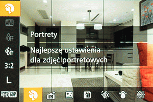

Programy tematyczne
Canon G7 X wyposażony jest w następujące tryby tematyczne:
  • portrety,
  • inteligentna migawka:
    • wyzwalanie migawki uśmiechem,
    • samowyzwalacz mrugnięciem,
    • wyzwalanie twarzą (pojawieniem się kolejnej twarzy w kadrze),
  • gwiazda:
    • portret na tle gwiazd,
    • gwiaździsta noc,
    • ślady gwiazd,
    • film poklatkowy gwiazd,
  • sceny nocne z ręki,
  • pod wodą,
  • śnieg,
  • fajerwerki.

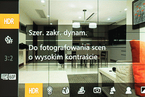

Fotografia HDR
Jednym z filtrów kreatywnych jest zdjęcie o wysokiej dynamice (HDR) – aparat wykona serię ekspozycji i zapisze na karcie złożoną z nich fotografię.
Tryb HDR umożliwia wybranie końcowego efektu z listy:
  • naturalny,
  • art. standard,
  • art. żywy,
  • art. olejny,
  • art. uwypuklony.
Przykład działania tej funkcji w trybie „naturalny” przedstawiamy poniżej.
HDR Tryb P
Canon PowerShot G7 X - Użytkowanie i ergonomia Canon PowerShot G7 X - Użytkowanie i ergonomia
Brak możliwości sterowania tym trybem powoduje, że jesteśmy zdani na założenia, jakie przyświecały programistom. Widzimy wyraźnie, że różnice między trybem „P” a „HDR” są ledwo dostrzegalne w jasnych partiach obrazu. Dla kontrastu, ciemne partie ulegają lekkiemu rozjaśnieniu.
