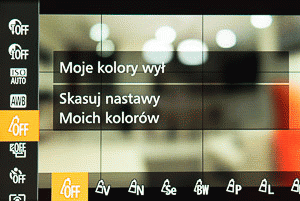

Pliki JPEG możemy modyfikować, używając opcji „Moje kolory”. Mamy do wyboru opcje:
  • barwy wzmocnione,
  • barwy naturalne,
  • sepia,
  • czerń i biel,
  • intensywne kolory,
  • odcień skóry słaby,
  • odcień skóry mocny,
  • korekta błękitu,
  • korekta zieleni,
  • korekta czerwieni,
  • kolory własne.
Ostatni wariant umożliwia ręczne dopasowanie parametrów przetwarzania kolorów poprzez ustalenie poziomu kontrastu, ostrości i nasycenia barw, intensywności odcieni czerwieni, zielonego i niebieskiego oraz odcieni skóry. Wszystkie te parametry można ustawiać w zakresie 1–5. Te nastawy nie są dostępne, gdy wraz z plikiem JPEG będziemy chcieli zapisać dane w formacie RAW – w takim wypadku aparat wymusi użycie domyślnych wartości.

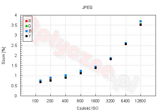

Szum
Pomiar szumów wykonujemy na zdjęciach tablicy Kodak Q-14, korzystając z programu Imatest. Poniżej przedstawiamy wyniki dla plików JPEG:
Canon PowerShot G7 X - Jakość obrazu JPEG
Na pierwszy rzut oka można by stwierdzić, że krzywa rośnie równomiernie wraz ze zwiększaniem wartości ISO. Nie trzeba jednak bardzo wysilać wzroku, by odnotować załamania dla ISO 400 oraz 3200. W tych miejscach aparat najwyraźniej zmienia algorytmy odszumiania, gdyż nachylenie prostej jest odmienne, a także widać silniejszą korektę niebieskiej części widma. Zwróćmy też uwagę na stosunkowo niski całkowity poziom szumu – dla żadnej z czułości nie przekracza on poziomu 1.5% – to świetny wynik!
