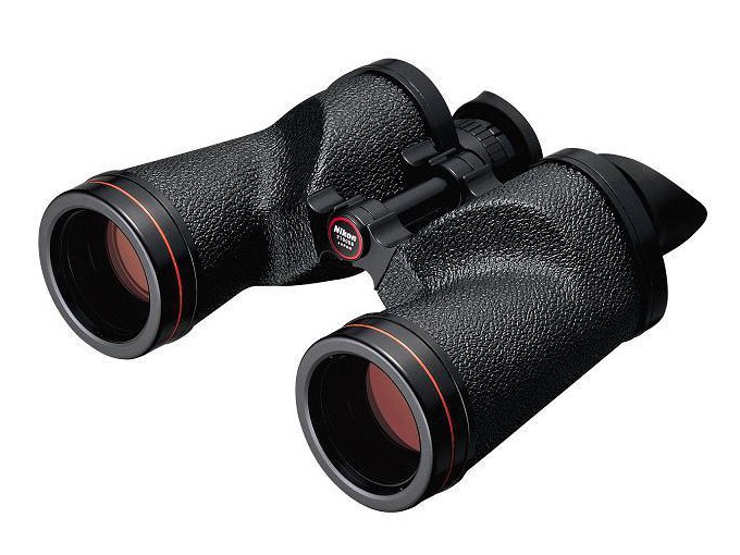

Jeśli chodzi o parametry 7x50 w ofercie Nikona jest kilka lornetek Porro, które firma dedykuje głównie do zastosowań wodnych. Bardzo klasycznym przykładem jest tutaj testowany przez nas wcześniej model 7x50IF HP WP Tropical. Nikon 7x50IF SP WP jest zewnętrznie do Tropicala bardzo podobny - jedyna różnica jaka się rzuca w oczy to obecność czerwonego paska na obiektywach u SP WP. Więcej zmian jest w układzie optycznym, który zoptymalizowano do zastosowań astronomicznych. W efekcie wady takie jak koma czy astygmatyzm mają być skorygowane idealnie, a krzywizna pola ma być minimalna.
Układ optyczny Nikona 7x50IF SP WP składa się z achromatycznego obiektywu (2 elementy w 1 grupie), pryzmatów Porro, za którymi umieszczono element wypłaszczający pole oraz okularu zawierającego 5 soczewek w 4 grupach. Pomimo dużej liczby granic powietrze-szkło, lornetka ma charakteryzować się
wysoką transmisją. To efekt zastosowania najwyższej
klasy powłok wielowarstwowych.

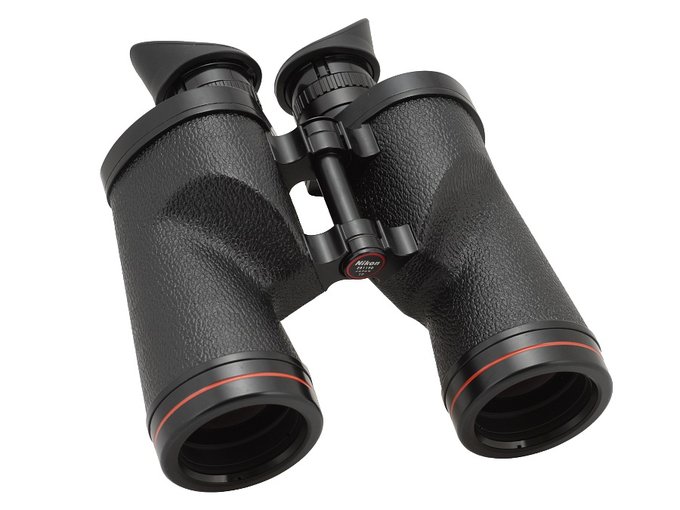

Korpus lornetki ma bardzo klasyczny wygląd, jest wykonany z metalu, a jednocześnie całkowicie wodoodporny na zanurzenie do głębokości 5 metrów i wypełniony azotem.
Kupujący dostaje w zestawie dekielki na obiektywy i okulary, dwa rodzaje muszli okularowych (małe gumowane i sztywne profilowane), pasek oraz sztywny futerał. Zarówno lornetka, jak i jej akcesoria zostały wykonane w Japonii.
| Powiększenie | Średnica obiek. | Pole widzenia | Typ pryzmatów | Odstęp źrenicy | Waga | Cena |
| 7 | 50 | 128/1000(7.3o) | BaK-4/porro | 16.2 mm | 1485 g | 3799 PLN |

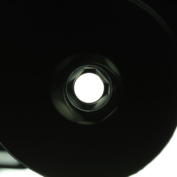

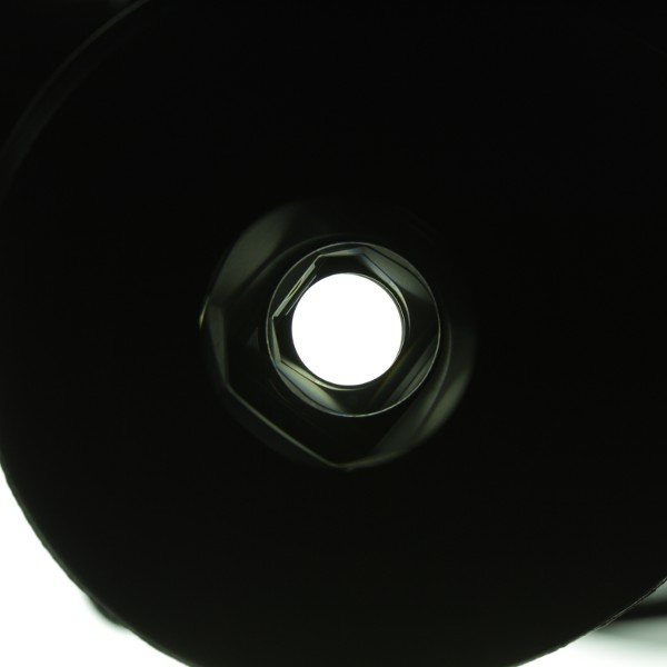

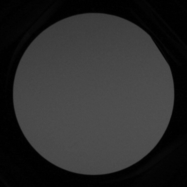

- zauważalnie pościnane źrenice wyjściowe.

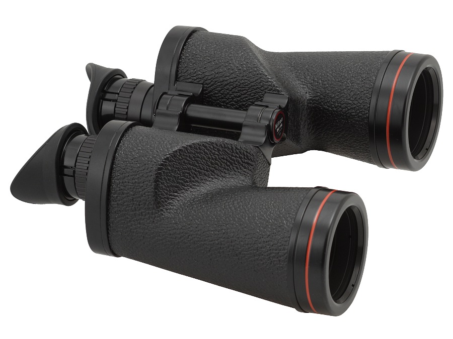

- przy powiększeniu 7x głębia ostrości jest ogromna
- gumowe muszle oczne widoczne na zdjęciu są bardzo niewygodne (zaprojektowne wbrew anatomii twarzy) i nikt normalny nie będzie ich używał. Znacznie lepsze są zwykłe, "rurkowe", okrągłe. Wówczas komfort obserwacji jest ogromny.
- nawet różnica rzędu 2-3dpt. nie powoduje dużej różnicy w długości okularów. Poza tym lornetka ma komfortowe odsunięcie źrenicy i nie musisz wbijać sobie okularów w oczodoły.

Aha. Te muszle są zaprojektowane wbrew Twojej anatomii :) Mi się patrzy przez nie dobrze. To kwestia budowy oczodołów.
Zastanawiam się, czy projektując lornetkę w tej cenie nie można się postarać aby źrenice nie było pościnane? 4% straty w prawym oku to sporo.
