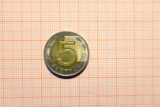

X100T oferuje użytkownikom dedykowany tryb makro, pozwalający robić zdjęcia z odległości 10 cm od przedniej soczewki. Dzięki temu możemy fotografować motywy w skali odwzorowania 1:3.58. Gdy weźmiemy pod uwagę współczynnik krotności ogniskowej matrycy równy 1.5 – realne powiększenie obrazu w tym trybie, odniesione do formatu małoobrazkowego, wynosi 1:2.39.
Poniżej prezentujemy przykładowe zdjęcie wykonane w trybie makro dla największego możliwego przybliżenia.
Tryb makro
