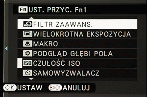

Aparat posiada łącznie 7 przycisków programowalnych. To duża różnica w stosunku do poprzednika, gdzie konfigurować mogliśmy tylko jeden przycisk. Oprócz klawisza Fn, możemy zmienić także funkcję przyciskom kierunkowym wybieraka oraz dwóm najniższym przyciskom po lewej stronie wyświetlacza.
Fujifilm X100T - Użytkowanie i ergonomia
Każdemu z nich możemy w konfiguracji przypisać jedną z funkcji zaprezentowanych na poniższej animacji. Konfigurację możemy przeprowadzić w menu aparatu, które wywołamy dłużej przytrzymując wciśnięty przycisk funkcyjny.

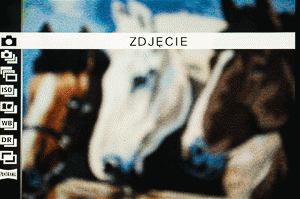

Ważną i docenianą przez fotografów cechą aparatu jest dostępność menu podręcznego. W wypadku aparatów serii X przejdziemy do niego, korzystając z klawisza Q.
Nowością jest możliwość konfigurowania wszystkich 16 elementów tego menu. Dostępne opcje podsumowuje poniższa animacja.
