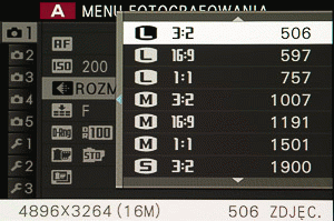

Fujifilm X100T pozwala na zapis plików w następujących proporcjach i rozmiarach obrazu:
  • 3:2
    • Duży (L) – 4896 × 3264 pikseli,
    • Średni (M) – 3456 × 2304 pikseli,
    • Mały (S) – 2496 × 1664 pikseli,
  • 16:9
    • Duży (L) – 4896 × 2760 pikseli,
    • Średni (M) – 3456 × 1944 pikseli,
    • Mały (S) – 2496 × 1408 pikseli,
  • 1:1
    • Duży (L) – 3264 × 3264 pikseli,
    • Średni (M) – 2304 × 2304 pikseli,
    • Mały (S) – 1664 × 1664 pikseli
oraz w następujących formatach:
  • JPEG (EXIF, DPOF, DCF),
  • RAW,
  • RAW+JPEG.
