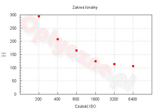

Szum całkowity
Pomiar szumów matrycy wykonujemy na zdjęciach tablicy Kodak Q-14, korzystając z programu Imatest. Poniżej prezentujemy uzyskane przez nas wyniki.
Fujifilm X100T - Właściwości matrycy
W poprzednim rozdziale analizowaliśmy zachowanie czułości wyższych od ISO 6400. Okazuje się, że aparat X100T nie pozwala na użycie czułości wyższych niż ISO 6400, gdy zapisujemy zdjęcia w formacie RAW. Chociaż do wykresów nie można mieć zastrzeżeń, warto zwrócić uwagę na poziom szumu. Składowa luminancji nawet dla najwyższej czułości nie osiąga wartości większej niż 2% dla zapisu 24-bitowego.
Szum wzrasta równomiernie ze wzrostem czułości ISO. Krzywa dla składowej niebieskiej notująca wyższe wyniki ukazuje słabszą wydajność kwantową krzemu w tych pasmach widma – co jest fizycznym zachowaniem. Całkowita wartość szumu jest stosunkowo niska i w porównaniu z takim konstrukcjami jak Nikon A czy Sony RX1, Fuji X100T nie ma się czego wstydzić. To dobry znak. Tak jak i przy analizie plików JPEG, widzimy przegięcie w okolicach ISO 1600. Oznacza ono kres możliwości wzmacniacza w przetworniku ADC, co też potwierdziliśmy w poprzednich analizach tego rozdziału.
