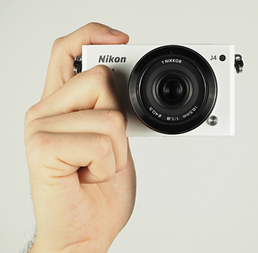

Jak już wspominaliśmy w poprzednim rozdziale, przednia ścianka testowanego bezlusterkowca jest zupełnie płaska i nie znajdziemy na niej ani rękojeści, ani choćby niewielkiej nakładki poprawiającej komfort trzymania aparatu. Warto zatem pamiętać o zamontowaniu dołączonego w zestawie paska. Na chwilę obecną, producent nie oferuje opcjonalnego uchwytu, podobnego jak w przypadku poprzednika.
Nikon 1 J4 jest adresowany przede wszystkim do początkujących amatorów. Posiada on wprawdzie zestaw trybów PASM, jednak ze względu na skromną liczbę elementów sterujących, szybkie operowanie funkcjami aparatu jest raczej utrudnione. Dość często musimy zaglądać do głównego menu, a to podręczne nie zawiera zbyt wielu opcji. Co więcej, regulacja wybranego parametru z jego poziomu musi zostać poprzedzona wciśnięciem przycisku OK – naszym zdaniem krok ten można by spokojnie pominąć.

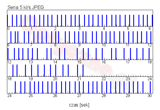

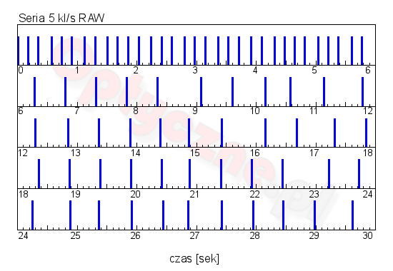

W Nikonie 1 J4 odnajdziemy 5 trybów zdjęć seryjnych pozwalających fotografować z prędkościami: 5, 10, 20, 30 i 60 kl/s. W trybach 10, 20, 30 i 60 kl/s w jednej serii można wykonać maksymalnie 20 zdjęć. Co warte odnotowania, wszystkie tryby umożliwiają fotografowanie w pełnej rozdzielczości zarówno w formacie JPEG, jak i RAW.
Test szybkości wykonaliśmy z kartą SanDisc Extreme Pro microSDHC 8GB UHS-I, przy czułości wynoszącej 1600 ISO i czasie migawki ustawionym na 1/1000 sekundy. Zdjęcia RAW zajmowały 19.6 MB, a pliki JPEG w jakości FINE około 9.2 MB.
Sprawdźmy, jak wypada w naszym teście tryb 5 kl/s. Podczas 30-sekundowej serii udało nam się wykonać:
  • 130 zdjęć JPEG – 4.33 kl/s,
  • 76 zdjęć RAW – 2.53 kl/s,
  • 46 zdjęć RAW + JPEG – 1.53 kl/s.

Niezależnie od wybranego do zapisu formatu zdjęć, aparat nie ma problemów z osiągnięciem deklarowanej szybkości fotografowania, a nawet nieco ją przekracza (ok. 5.5 kl/s). W JPEG-ach w tym tempie możemy fotografować przez ok. 13 sekund, co jest dobrym wynikiem. Przerwa, która pojawia się po 21 sekundzie wynika z faktu, że po wykonaniu 100 zdjęć aparat automatycznie wstrzymuje fotografowanie. Po krótkiej chwili możemy je wznowić, naciskając ponownie spust migawki.
Rejestrowanie zdjęć RAW oraz RAW + JPEG skutkuje szybszym zapełnieniem bufora. W pierwszym przypadku nastąpiło to po sześciu sekundach, w drugim natomiast po 4.5 sekundzie.
W pozostałych trybach rzeczywiste wartości szybkości zapisu zgadzają się z deklarowanymi. Przypomnijmy, że w ich przypadku maksymalna liczba zdjęć w serii wynosi 20. Warto jeszcze dodać, że po wykonaniu serii dalsze fotografowanie jest możliwe po ponownym wciśnięciu spustu migawki, ale liczba zdjęć w serii będzie wówczas ograniczona ilością wolnego miejsca w buforze. Aby wykonać kolejną pełną serię należy zatem odczekać dłuższą chwilę, najlepiej do czasu zapisania wszystkich zdjęć na kartę.

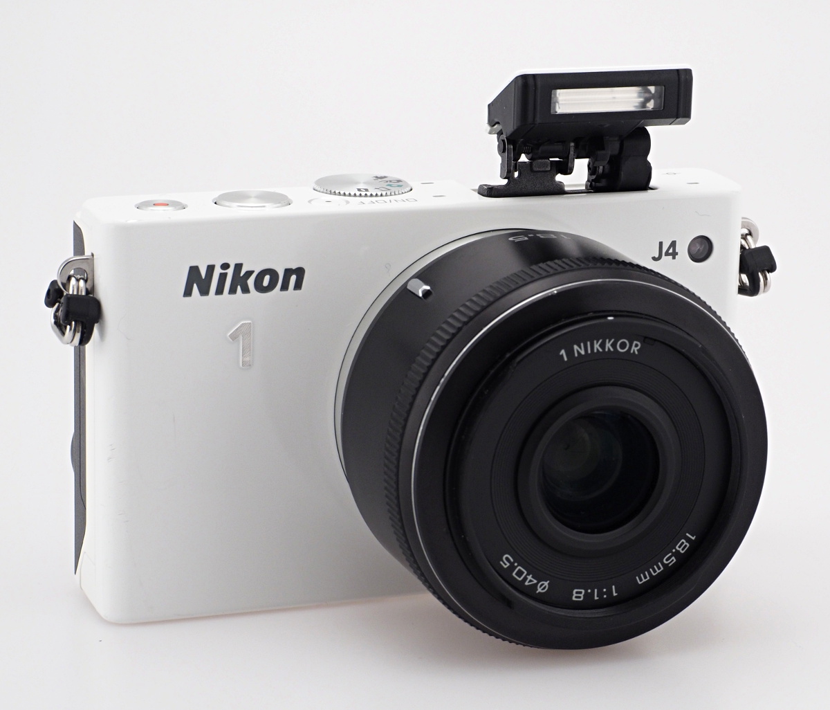

Nikon 1 J4 ma wbudowaną lampę błyskową o liczbie przewodniej 5 (ISO 100). Lampa może pracować w następujących trybach:
  • błysk wypełniający,
  • redukcja efektu czerwonych oczu,
  • redukcja efektu czerwonych oczu + synchronizacja z długimi czasami,
  • błysk wypełniający + synchronizacja z długimi czasami,
  • synchronizacja na drugą kurtynę migawki + synchronizacja z długimi czasami,
  • synchronizacja na drugą kurtynę migawki.
Czas synchronizacji błysku wynosi 1/60 s. Kompensacji mocy błysku możemy dokonywać w przedziale od −3 do +1 EV z krokiem 1/3 EV. Z racji braku gorącej stopki czy gniazda akcesoriów, nie mamy niestety możliwości podłączenia zewnętrznej lampy błyskowej. Jedyną opcją pozwalającą na pracę w studio przy świetle błyskowym będzie przełączenie trybu działania flesza na manualny i wyzwalanie lamp studyjnych za pomocą fotoceli.

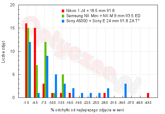

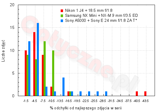

Standardowo w teście celności autofokusu wykonujemy serię 40 zdjęć. Przysłonę w obiektywie ustawiamy na f/2.8 i fotografujemy tablicę rozdzielczości, każdorazowo przeogniskowując obiektyw. Wyniki przedstawiamy w postaci histogramu, który prezentuje procentowe wartości odchyłek od najlepszego pomiaru MTF50 w serii. Test przeprowadziliśmy na obiektywie Nikon 1 Nikkor 18.5 mm f/1.8.
Nikon 1 J4 - Użytkowanie i ergonomia
Autofocus w Nikonie 1 J4 okazuje się celny w większości przypadków. W przypadku 3/4 zdjęć odchyłki nie przekroczyły 6%, co jest dobrym wynikiem. Widać jednak, że w kilku przypadkach AF wyraźnie spudłował. Dla zachowania czytelności wykresu, jego poziomą oś ograniczyliśmy do wartości −43.5%. Z tego względu nie zmieścił się na nim jeszcze jeden pomiar, w którym odchyłka wyniosła 53%.
Spójrzmy teraz na wyniki testu przeprowadzonego w świetle żarowym.
Liczba zdjęć trafionych „w punkt” nieco zmalała. Zwiększyła się także liczba chybionych ujęć. Oprócz pomiarów zaznaczonych na powyższym wykresie, zaobserwowaliśmy dwa o wartościach odchyłek wynoszących prawie 68 i 70%. To nie napawa niestety optymizmem.
