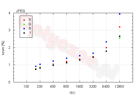

Tradycyjnie, na początku tego rozdziału pokazujemy wykres prezentujący wyniki pomiaru szumu zarejestrowanego na zdjęciach JPEG. Kształt krzywej utworzonej z punktów pomiarowych nie ma charakteru wykładniczego, co widać na pierwszy rzut oka. Kilka załamań jakie dostrzegamy, świadczy o odszumianiu JPEG-ów pomimo wyłączenia redukcji zakłóceń w menu aparatu. Efektem tego, zmierzone wartości szumu osiągają stosunkowo niskie wartości nawet dla wysokich ISO.

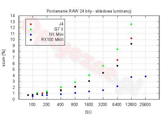

Rzućmy teraz okiem na poniższy wykres, który prezentuje porównanie składowej luminancji dla testowanego bezlusterkowca i trzech innych aparatów z matrycą formatu CX.
Nikon 1 J4 - Szumy i jakość obrazu w RAW
Jak widać, najsłabiej wypada Canon G7 X. Testowany J4 aż do czułości ISO 3200 szumi praktycznie tak samo jak Sony RX100 MkIII. Wyższe wartości w tym kompakcie są lekko odszumiane, dlatego obserwujemy załamania w przebiegu. Osiągi NX Mini teoretycznie mogłyby imponować, jednak wspomnianego odszumiania RAW-ów zdecydowanie nie pochwalamy.
