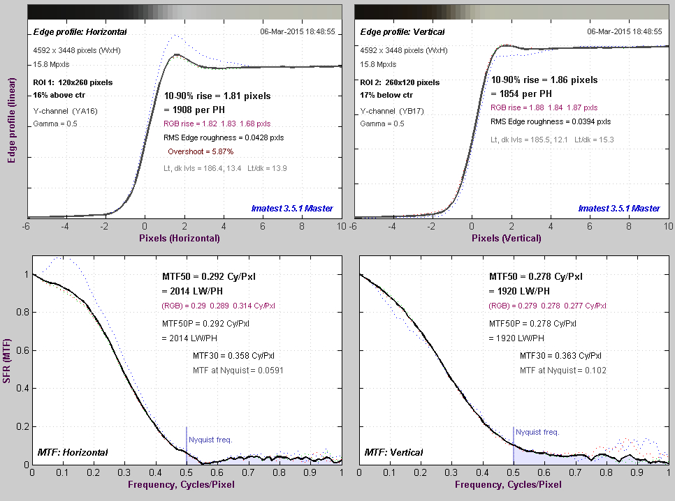

W tej kategorii GF7 notuje wyniki na porównywalnym poziomie do tego, jaki zaprezentował w teście model GM5. Oba te aparaty były w tej części testowane na tym samym obiektywie, a co więcej, specyfikacja wskazuje na zastosowanie w nich tej samej matrycy. Porównywalne osiągi były zatem oczekiwane. Można zauważyć, że notowane przez GF7 wartości nie należą do szczególnie wysokich. Widać to na przykład przy porównaniu do wyników Olympusa E-PL7 w tej kategorii, który przekroczył poziom 2400 LW/PH. Jak wiadomo jednak, JPEG-i w PEN-ach są wyraźnie wyostrzane nawet przy minimalnym ustawieniu tego parametru. W bezlusterkowcach Panasonika natomiast, przy najniższym ustawieniu obserwowaliśmy raczej umiarkowane wyostrzanie. Jak wygląda to w przypadku GF7 pokazują poniższe wykresy.
Panasonic Lumix DMC-GF7 - Rozdzielczość
Na górnych wykresach możemy obejrzeć przebieg profilu na granicy czerni i bieli. Lokalne maksima będące dowodem na zastosowanie wyostrzania są widoczne. Warto dodać, że w przypadku składowej poziomej owo maksimum jest wyraźniej zaznaczone. Za wyostrzaniem przemawiają również przebiegi funkcji MTF (dolne wykresy). Mimo, że nie wykraczają one poza wartość 1, to ich wybrzuszenie są z łatwością zauważalne. Niemniej jednak szczegółowe wyniki potwierdzają, że intensywność wyostrzania w GF7 jest raczej niewielka.

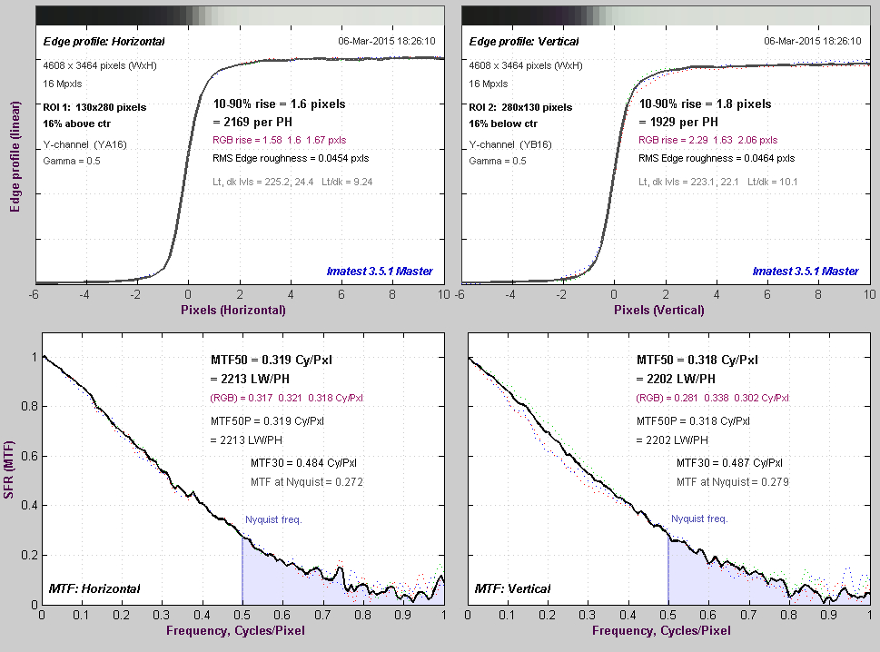

Wyniki GF7 w tej kategorii nas zaskoczyły. Podobnie jak w przypadku JPEG-ów spodziewaliśmy się raczej zanotować podobne wyniki jak w przypadku modelu GM5. Jak widać jednak, testowany Lumix poradził sobie w tej kategorii zauważalnie lepiej. A skoro oba te modele mają matrycę o tej samej liczbie pikseli, a do testu wykorzystaliśmy takie same obiektywy (i mamy tu na myśli te same egzemplarze), nasze podejrzenia o źródło widocznej różnicy kierujemy pod adresem filtra antyaliasingowego.
Szczegółowe wyniki z testu GM5 wskazały na zastosowanie w nim mocno osłabionego filtra AA, symetrycznie w obu kierunkach. A jak to wygląda w przypadku GF7. Spójrzmy na poniższe wykresy.
Dla obu składowych odpowiedzi funkcji MTF w częstości Nyquista (dolne wykresy) są bardzo wysokie i sięgają ponad 27%. Poziom ten jest zauważalnie wyższy niż zanotowany w przypadku modelu GM5. Można się zastanawiać, czy nie mamy na przykład do czynienia z wyostrzaniem surowych plików, jednak przebiegi profilu na granicy czerni i bieli na to nie wskazują. Najprawdopodobniej zatem, w przypadku testowanego modelu w ogóle nie mamy filtra antyaliasingowego. Stąd tak wysokie wyniki rozdzielczości zanotowane w teście.

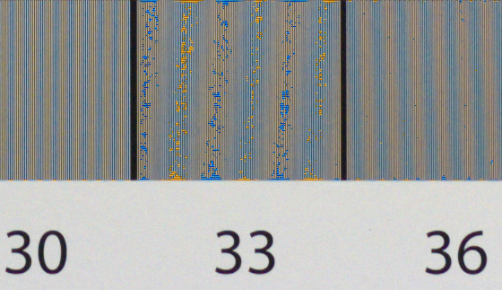

Oczywiście brak filtra AA to spore prawdopodobieństwo powstania efektu mory w rejestrowanym obrazie. Morę na zdjęciach tablicy testowej do pomiaru rozdzielczości dało się stosunkowo łatwo zaobserwować. Odpowiedni przykład prezentujemy poniżej.
