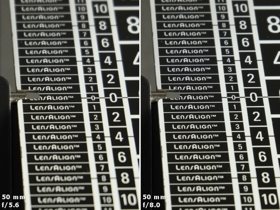

Podłużna aberracja chromatyczna jest korygowana bardzo dobrze i testowany obiektyw nie ma z nią żadnych problemów. Widać to doskonale na poniższych zdjęciach.
Fujifilm Fujinon XC 16-50 mm f/3.5-5.6 OIS - Aberracja chromatyczna i sferyczna

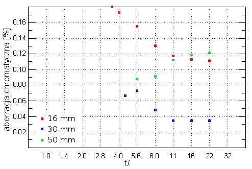

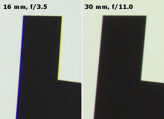

Jeśli chodzi o poprzeczną aberrację chromatyczną, to Fujinon 16–50 mm słabo radzi sobie z nią na najkrótszej ogniskowej. W jej przypadku, na maksymalnym otworze względnym, notujemy wynik 0.18%, który określamy jako duży.
Na pocieszenie możemy dodać, ze w środku zakresu ogniskowych aberracja robi się mała. Rośnie znów po przejściu do 50 mm, ale tam możemy opisać ją jako średnią.

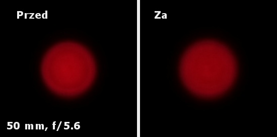

Obiektyw nie wykazywał tendencji do „pływania” ogniska. Aberracja sferyczna nie jest jednak skorygowana idealnie, czego dowodzą poniższe rozogniskowane obrazy punktów świetlnych. Ten uzyskany przed ogniskiem ma wyraźną obwódkę na brzegu. Dla odmiany krążek uzyskany za ogniskiem wykazuje spadek jasności przy samym krańcu.
