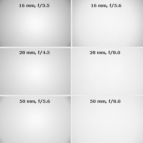

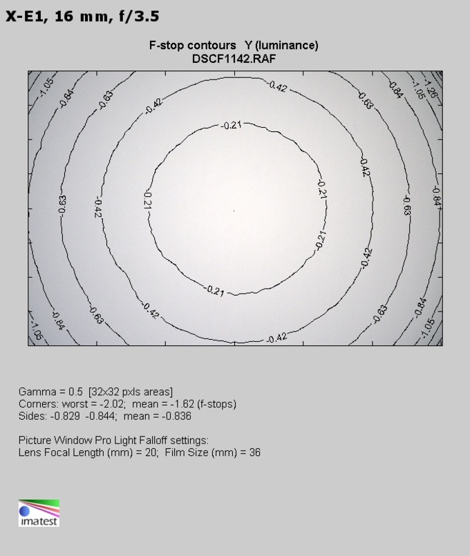

Wyraźne problemy pojawiają się na szerokim kącie, gdzie na maksymalnym otworze względnym winietowanie sięga 43% (−1.62 EV). Wartość ta zmniejsza się do 34% (−1.22 EV) po zastosowaniu przysłony f/4.0 i do 26% (−0.89 EV) po przymknięciu obiektywu do f/5.6. Na otworze względnym f/8.0 winietowanie jest wciąż zauważalne i sięga 19% (−0.61 EV), by na f/11 zmniejszyć się do 16% (−0.51 EV).

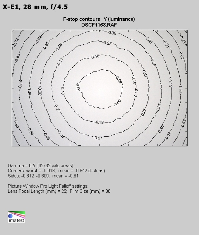

Wyraźnie lepsza sytuacja panuje w środku zakresu ogniskowych. Na maksymalnym otworze względnym spadek jasności w rogach kadru dochodzi do umiarkowanej wartości 25% (−0.84 EV). Na f/5.6 wada ta zmniejsza się do 19% (−0.60 EV), by na f/8.0 spaść do 12% (−0.38 EV). Dalsze przymykanie ma już bardzo mały wpływ na winietowanie, bo na f/11 wynosi ono 11% (−0.33 EV), a więc niewiele różni się od tego na f/8.0.

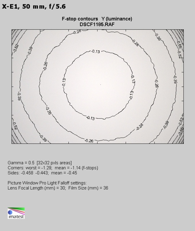

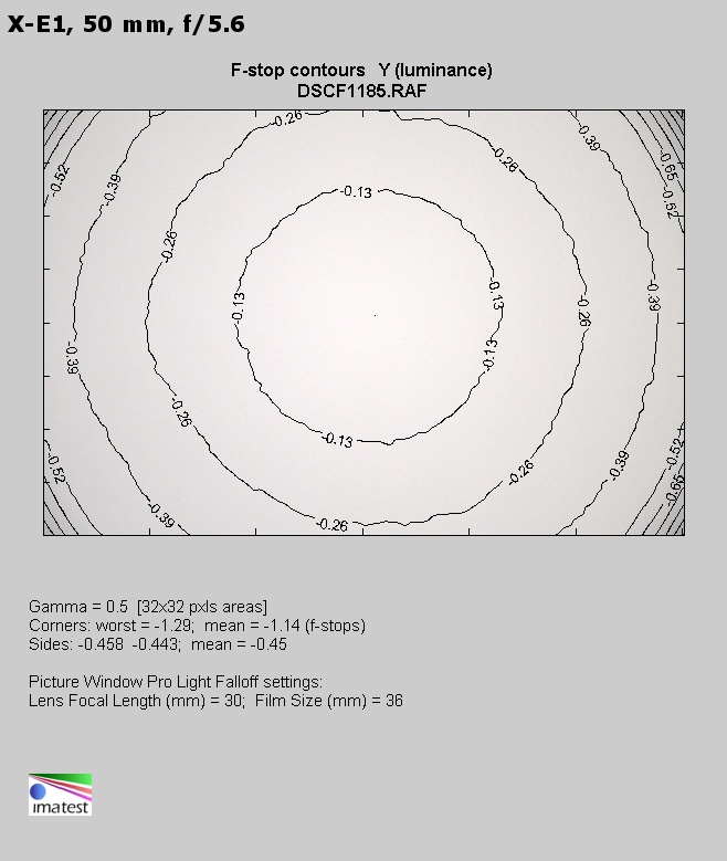

Na maksymalnej ogniskowej winietowanie znów jest większe. Na f/5.6 wynosi 32% (−1.14 EV). Na szczęście, po przymknięciu obiektywu do f/8.0 robi się niewielkie i sięga tylko 14% (−0.44 EV), by zniknąć prawie zupełnie dla przysłony f/11 (9%).
