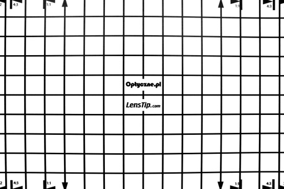

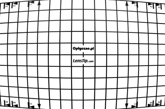

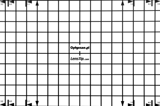

W przypadku części obiektywów systemu Fujifilm X projektanci optyki odpuszczają sobie korygowanie dystorsji i zostawiają to zadanie oprogramowaniu w korpusie aparatu. W modelu 16–50 mm odpuścili sobie bardzo mocno, bo na szerokim kącie dystorsja mierzona na RAW-ach jest monstrualna i wynosi aż −8.52%. Na dodatek pokazuje jeszcze lekkie ślady dystorsji falistej. To niechlubny rekord w tej kategorii obiektywów…
Oprogramowanie aparatu nie koryguje tej wady do końca i na szerokim kącie, nawet na plikach JPEG musimy liczyć się z wystąpieniem „beczki” o wartości −1.86%.

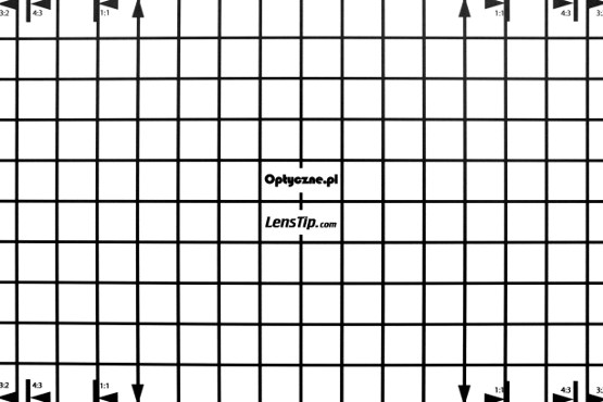

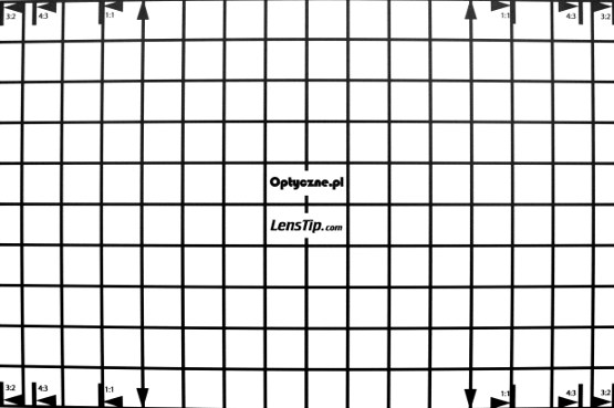

W środku zakresu ogniskowych jest znacznie lepiej. Na plikach RAW dystorsja wynosi −1.55%, a na JPEG-ach −0.71%.

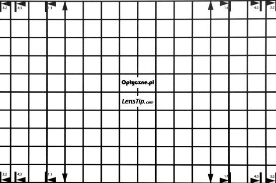

Wraz z dalszym wydłużaniem ogniskowej dystorsja maleje, zmienia znak i na 50 mm mamy do czynienia ze zniekształceniami poduszkowymi. Na RAW-ach sięgają one +0.35%, a na JPEG-ach wynoszą +0.33%.
JPEG, 16 mm
Fujifilm Fujinon XC 16-50 mm f/3.5-5.6 OIS - Dystorsja
JPEG, 30 mm
JPEG, 50 mm
RAW, 16 mm
RAW, 30 mm
RAW, 50 mm
