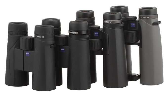

Zdjęcia lornetki
  • Lornetka Carl Zeiss Conquest HD 10x42
