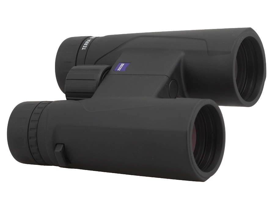

Carl Zeiss Terra ED 10x42 - test lornetki
Porównanie danych technicznych lornetek Terra ED prezentuje
niniejsza tabela. Mamy tutaj do czynienia z instrumentami, w których zastosowano pryzmaty dachowe Schmidta-Pechana wykonane ze szkła BaK-4 i pokryte powłokami fazowymi. W konstrukcji optycznej, jak sama nazwa wskazuje, użyto szkła niskodyspersyjnego ED.
Lornetki są wodoodporne na zanurzenie (ciśnienie 100 mbar) i mogą być używane w temperaturach od -15 do +60 stopni C. Producent udziela na nie dwuletniej gwarancji.

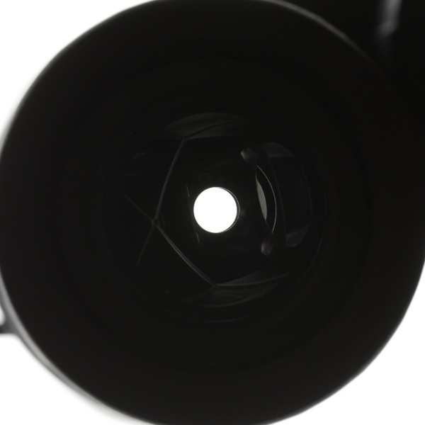

- ścięte źrenice wyjściowe,

- przeciętna ostrość na brzegu pola widzenia.
Najtańsza lornetka 10x42 firmy Zeiss to solidny instrument optyczny. Jest dobrze wykonany i nie notuje żadnych poważnych wpadek optycznych. Czy to wystarczy, żeby zachęcić klientów do zakupów? Oczywiście na niektórych podziała magia znaczka Zeiss, ale gdy spojrzymy trzeźwo, ogólny obraz wcale nie będzie rysował się w różowych barwach.
Nie chciałbym być zrozumiany źle. Każdy kto kupi lornetkę Zeiss Terra ED 10x42 raczej się na niej nie zawiedzie. Problemem Zeissa jest tutaj ogromna konkurencja, która także potrafi zaproponować lornetki bardzo dobre i to w tym samym lub nawet mniejszym budżecie. Trudno wymienić wszystkich konkurentów testowanego Zeissa, ale gdybym się nad nim zastanawiał, bez wątpienia rozważyłbym takie lornetki jak np. Olympus 10x42 EXWP I, Bushnell Elite 10x42 ED, Kowa 10x42 BD42-10 czy Alpen Optics-Wings ED 10x42. Wszystkie z nich odnotowały lepsze wyniki w naszych testach niż Zeiss, a jednocześnie niektóre z nich są od Terry tańsze. Wybór nie jest więc łatwy, a na ostateczną decyzję wpłyną często drobne niuanse i gusta kupujących. Lepiej jednak mieć większy wybór, niż nie mieć go wcale.

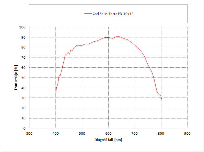

Natomiast na wykresie transmisji widac wyraznie efekt uzycia tanszych powlok. O ile transmisja w szczycie, przy 600nm jest we wszystkich Zeissach prawie taka sama, to w najkrotszym zakresie 400-450nm jest po prostu bardzo niska i to powoduje zarowno niska cene jak i mniejsza uzytecznosc w nocy.
Dzieki licznym pomiarom, mozemy tez dzis uszeregowac te lornetki. Porownujac wykresy Zeissow od Victory FL 8x42 poczawszy, a na najnowszych pomiarach 10x42 konczac widac, ze wlasnie w krotkim zakresie dokonaly sie najwieksze zmiany dzieki parametrom szkla i powlok jak sadze. Niestety silnie koreluja one z cena. Victory FL ma powloki zblizone jakoscia do Conquest HD aczkolwiek obraz jest gorzej skorygowany. W SF poprawiono ta korekcje w stosunku do FL, a w HT osiagnieto lepsza transmisje wlasnie w krotkim zakresie, kosztem uproszczenia konstrukcji okularow. I tylko w HT parametry zbizaja sie do pulapu wyznaczonego przez Swarovski EL i Nikon EDG.

1. Nowsze, bardziej zaawansowane powłoki
2. Jak wiadomo najdroższe lornetki prześcigają się już w detalach, np. w odwzorowaniu bieli gdzie różnice są minimalne, więc chcą uzyskać jak najbardziej płaski wykres w całym zakresie.
3. Już podawałem wykres z czułością na nm w dzień i w nocy link (czerwony wykres dla nocnego widzenia, niebieskie dla dziennego). Zauważ że dla JASNOŚCI obrazu ten zakres ma małe znaczenie. Oczywiście nie należy go przez to zaniedbywać i to dobrze że nowsze powłoki podnoszą transmisję w tym zakresie, zawsze to plus. Największe znaczenie zakres 400-450 ma w ODCIENIU BIELI i wg mnie tu leży pies pogrzebany. Zauważ że 400-450 to po prostu fiolet, a on jest dość ważny w postrzeganiu białego.
Oddanie bieli w lornetkach mysliwskich i militarnych nie ma zadnego znaczenia, a Steinery Comander czy Nighthunter maja ten sam wybitny wynik. W ornitologii zas ma ogromne, a mimo to SF ma gorszy wynik.
