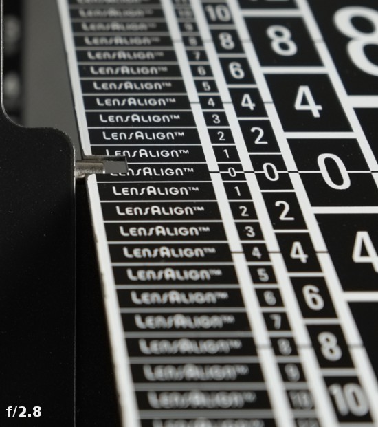

Aberracja chromatyczna
Podłużna aberracja chromatyczna nie jest dla testowanego obiektywu żadnym problemem. Na poniższym zdjęciu, wykonanym na maksymalnym otworze względnym, trudno się dopatrzeć zauważalnego zabarwienia obrazów pozaogniskowych.

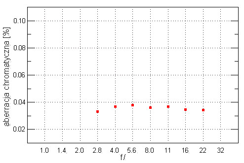

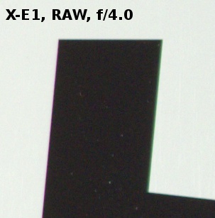

W takim samym tonie jak o podłużnej aberracji chromatycznej możemy wypowiadać się o poprzecznym wariancie tej wady. Dla żadnej wartości przysłony nie przekracza ona poziomu 0.04%, co oznacza że jest niezauważalna.
Fujifilm Fujinon XF 14 mm f/2.8 R - Aberracja chromatyczna i sferyczna
Za korygowanie aberracji chromatycznej testowanemu obiektywowi należą się więc duże pochwały.
