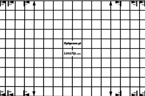

6. Dystorsja
W tym rozdziale mamy same ciekawe wyniki. W niektórych obiektywach systemu X mieliśmy do czynienia z sytuacją, w której dystorsja na RAW-ach była spora, ale wydajnie korygowano ją na plikach JPEG. W przypadku Fujinona 2.8/14 dystorsja jest świetnie skorygowana przez optykę. Zmierzona przez nas na RAW-ach wartość tej wady wyniosła tylko −0.23%, co oznacza że jest ona praktycznie niedostrzegalna. Wynik uzyskany na plikach JPEG to −0.22%, czyli w granicach błędów pomiarowych dokładnie taki sam jak na RAW-ach. Duże brawa dla firmy Fuji za tak udane skorygowanie dystorsji przy tak dużym kącie widzenia.
Ciekawa jest też sprawa pola widzenia. Obiektyw o ogniskowej 14 mm na matrycy formatu APS-C/DX (mnożnik 1.5x) daje pole widzenia 90.7 stopni. Tymczasem w materiałach producenta zawsze widnieje pole 89 stopni, co może sugerować, że faktyczna ogniskowa obiektywu jest ciut większa niż deklarowane 14 mm. Zdecydowaliśmy się to sprawdzić. W tym celu wykonaliśmy zdjęcie gwiaździstego nieba i dokonaliśmy transformacji układu pikseli (X,Y) do układu równikowego (rektascencja i deklinacja) opisującego położenia gwiazd na niebie. Dzięki temu mogliśmy bardzo dokładnie wyznaczyć pole widzenia obiektywu. W przypadku plików JPEG wyniosło ono 87.4 ±0.1 stopnia, a w przypadku plików RAW 89.1 ±0.1 stopnia. Jak widać z naszych pomiarów, pole widzenia na RAW-ach zgadza się idealnie z deklaracją producenta. Oznacza to jednocześnie, że rzeczywista ogniskowa testowanego Fujinona to bardziej 14.5 mm niż 14 mm.
JPEG
Fujifilm Fujinon XF 14 mm f/2.8 R - Dystorsja
RAW
