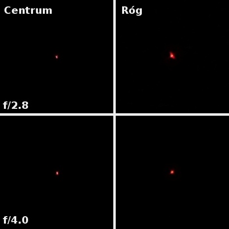

Wpływ komy daje się bez problemów zauważyć w rogu kadru dla maksymalnego otworu względnego. Nie jest to jednak wada ogromna, jej wielkość określilibyśmy raczej jako granicę poziomu średniego i dużego. Gdy przymkniemy przysłonę do wartości f/4.0, wada ta robi się mała.
Fujifilm Fujinon XF 14 mm f/2.8 R - Koma, astygmatyzm i bokeh
Testowany obiektyw nie ma za to żadnych problemów z korygowaniem astygmatyzmu. Średnia różnica pomiędzy poziomymi i pionowymi wartościami funkcji MTF50 wyniosła tylko 3.4% i wynik ten uznajemy za mały.

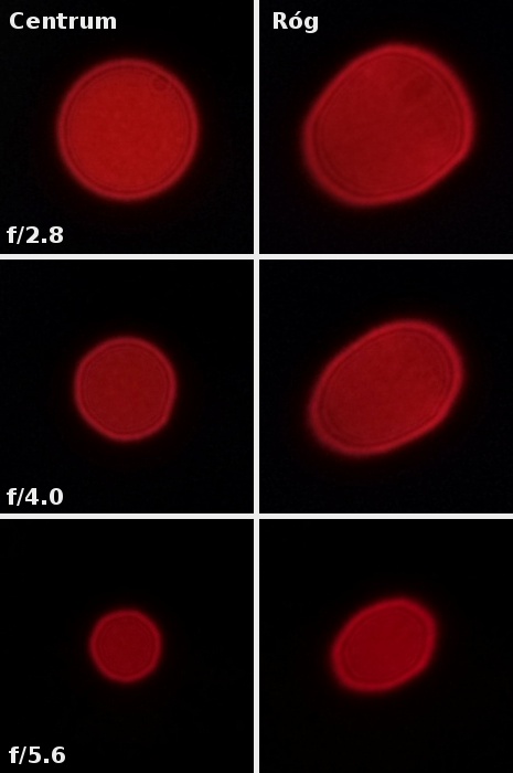

Wygląd rozogniskowanych krążków światła uzyskanych w centrum nie budzi naszych zastrzeżeń. Jedyne na co możemy zwrócić uwagę, to zauważalna obwódka przy samym brzegu. W środku krążka światło jest rozłożone równomiernie i nie obserwujemy żadnych wyraźnych ekstremów lokalnych. W rogu kadru krążki są mocno zniekształcone. Nie chodzi tutaj tylko o wpływ winietowania, ale bardziej o przerysowania związane z idealnym skorygowaniem dystorsji.
