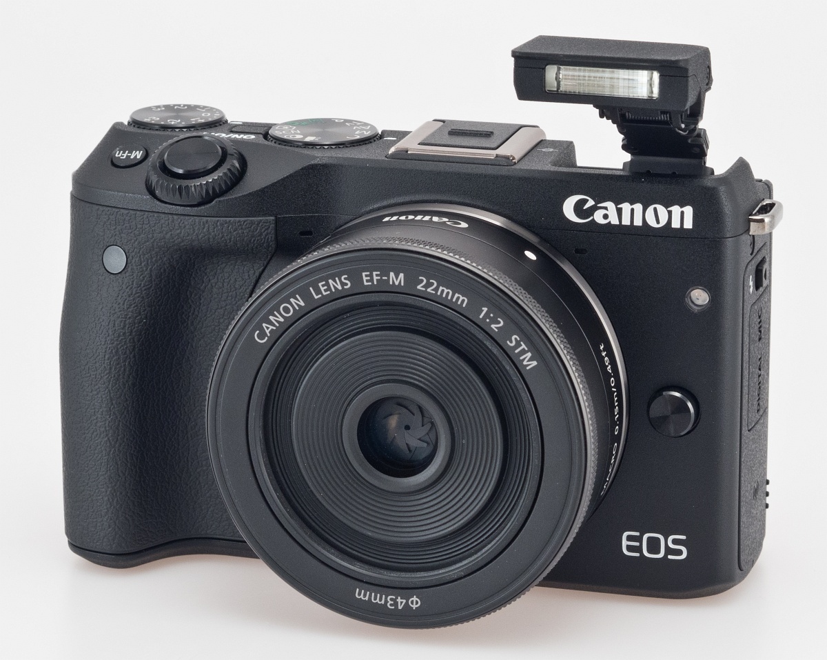

Co prawda EOS M3 jest tylko nieznacznie większy od modelu M, jednak wygoda jego użytkowania jest zauważalnie lepsza. Po pierwsze testowany aparat oferuje niewielką rękojeść, podczas gdy model M praktycznie jej nie ma. Rękojeść jest płytka, ale wyraźnie zaznaczona i całkiem dobrze wyprofilowana. Dodając do tego fakt, że w całości jest ona wyłożona gumowym materiałem o dobrej przyczepności, można stwierdzić, że aparat całkiem dobrze i pewnie leży w dłoni. Gumowa wypustka na tylnej ściance, stanowiąca podparcie dla kciuka, również dobrze spełnia swoje zadanie.
Oczywiście mówimy o sytuacji, kiedy do aparatu mamy podpięty jeden z obiektywów systemowych EF-M 18–55 mm f/3.5–5.6 IS STM lub EF-M 22 mm f/2 STM (w przypadku EF-M 11–22 mm f/4–5.6 IS STM najprawdopodobniej również). Obiektywy te są lekkie i nieduże, w związku z tym aparat można pewnie i stabilnie utrzymać nawet w jednej ręce. Sytuacja zmienia się, kiedy skorzystamy z przejściówki i podepniemy do M3 jakiś większy i cięższy obiektyw z mocowaniem EF. Pierwszy problem polega na tym, że średnica przejściówki szybko się zwiększa. W związku z tym, pomiędzy nią a rękojeścią robi się mniej miejsca. W tej sytuacji trudniej ułożyć wygodnie dłoń, nie zawadzając tym samym palcami o przejściówkę. Dodatkowo większy i cięższy obiektyw powoduje przesunięcie środka ciężkości do przodu i do stabilnego utrzymania aparatu konieczne jest podparcie zestawu lewą ręką.
Wygoda użytkowania EOS-a M3 w stosunku do modelu M poprawiła się także z powodu zwiększenia liczby elementów sterujących. Mając do dyspozycji dwa pokrętła sterujące, typowe koło trybów pracy aparatu, możliwość programowania niektórych przycisków, podręczne menu oraz aktywną tablicę kontrolną, M3 obsługuje się całkiem sprawnie i szybko. Do głównego menu zatem nie trzeba często zaglądać, a nawet jeśli, można wykorzystać zakładkę „Moje menu”, która pozwoli zgromadzić najbardziej potrzebne opcje i funkcje w jednym miejscu.

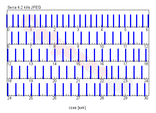

Canon EOS M3 oferuje tylko jeden tryb zdjęć seryjnych, a maksymalna szybkość rejestracji wynosi 4.2 kl/s. Nie mamy również możliwości regulacji prędkości fotografowania. Test szybkości wykonaliśmy z kartą SanDisk SDHC UHS-II Extreme PRO 16 GB 1867x, przy czułości wynoszącej 1600 ISO i czasie migawki ustawionym na 1/1000 sekundy. Zdjęcia w RAW zajmowały około 43.7 MB, a pliki JPEG LARGE FINE o rozdzielczości 6000×4000 pikseli około 11.6 MB. Test przeprowadziliśmy osobno dla JPEG-ów i RAW-ów. Dla trwającej 30 sekund serii otrzymaliśmy następujące rezultaty:
  • 100 zdjęć JPEG (3.33 kl/s),
  • 24 zdjęcia RAW (0.8 kl/s).
Przyjrzyjmy się teraz szczegółowym wynikom naszych pomiarów.
Canon EOS M3 - Użytkowanie i ergonomia
Przy zapisie plików JPEG aparat nie ma problemów z osiągnięciem maksymalnej prędkości fotografowania, a początkowa seria jest dość długa i zawiera 28 zdjęć. Po przepełnieniu bufora prędkość spada do około 3.1 kl/s. Gdy zdecydujemy się na zapis surowych plików, osiągi trybu seryjnego wyraźnie się jednak pogarszają. Co prawda początkowo prędkość fotografowania jest tylko nieznacznie niższa od zakładanej, bowiem wynosi 4 kl/s, jednak w serii mieszczą się zaledwie 4 zdjęcia.

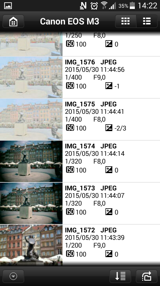

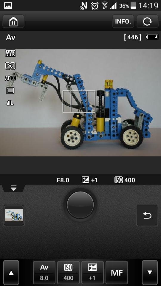

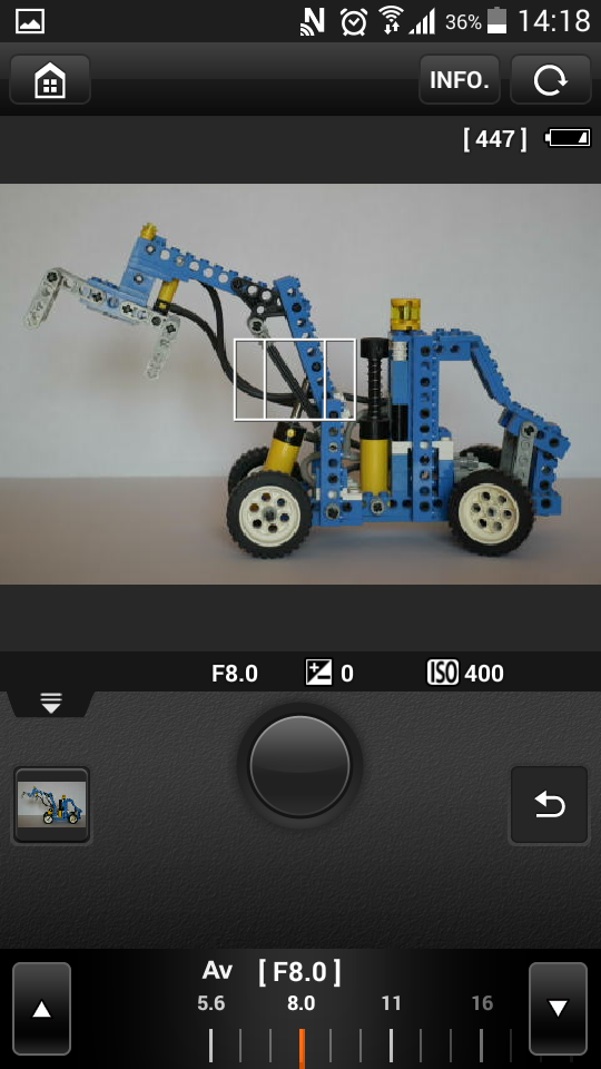

Do połączenia aparatu ze smartfonem konieczne jest zainstalowanie w telefonie aplikacji EOS Remote. Kiedy już dokonamy połączenia aparatu i telefonu, we wspomnianej aplikacji wybieramy jeden z trybów: Camera Image Viewing lub Remote Shooting. Pierwszy służy oczywiście do przeglądania zdjęć zapisanych na karcie aparatu. Drugi natomiast umożliwia zdalne wyzwalanie migawki z poziomu telefonu. Na ekranie smartfona widzimy aktualny podgląd kadru, a dodatkowo możemy także wyświetlić informacje o ustawieniach fotografowania. Z poziomu samego telefonu jednak możliwości kontrolowania ustawień są dość ograniczone. Możemy zmieniać podstawowe parametry ekspozycji: czas migawki, wartość przysłony, czułość ISO oraz kompensację ekspozycji. Mamy możliwość wybrania trybu wyzwalania migawki (pojedyncze, seryjne, samowyzwalacz) oraz trybu obszaru AF (punktowy lub wykrywanie twarzy połączone ze śledzeniem). Ostrość ustawiana jest automatycznie w miejscu, które na ekranie telefonu wskażemy palcem, aczkolwiek samego wyzwolenia migawki dokonujemy dedykowanym przyciskiem. Wykonane zdjęcie możemy podejrzeć bezpośrednio w telefonie, również w powiększeniu.

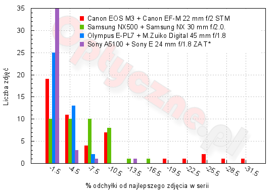

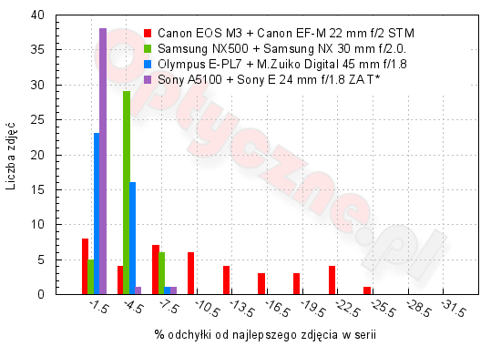

Standardowo w teście autofokusu wykonujemy serię 40 zdjęć. Na zastosowanym obiektywie ustawiamy przesłonę f/2.8 i fotografujemy tablicę rozdzielczości, każdorazowo przeogniskowując obiektyw. Wyniki przedstawiamy w postaci histogramu, który prezentuje procentowe wartości odchyłek od najlepszego pomiaru MTF50 w serii.
Celność systemu AF w EOS-ie M3 jest na niezłym poziomie. Niemal połowa strzałów to trafienia w punkt, a w przypadku 3/4 zdjęć odchyłki od najlepszego zdjęcia nie przekroczyły 6%. Widać jednak, że konkurencja w postaci E-PL7 czy A5100 poradziła sobie lepiej w tej kategorii. Warto także dodać, że w pojedynczych przypadkach odchyłki sięgają przedziału 20–30%. Spójrzmy teraz na wyniki w świetle żarowym.
Niestety w tej sytuacji skuteczność AF zauważalnie się pogorszyła. Dość wyraźnie spadła liczba trafień w punkt i notujemy więcej zdjęć o sporych wartościach odchyłek.
