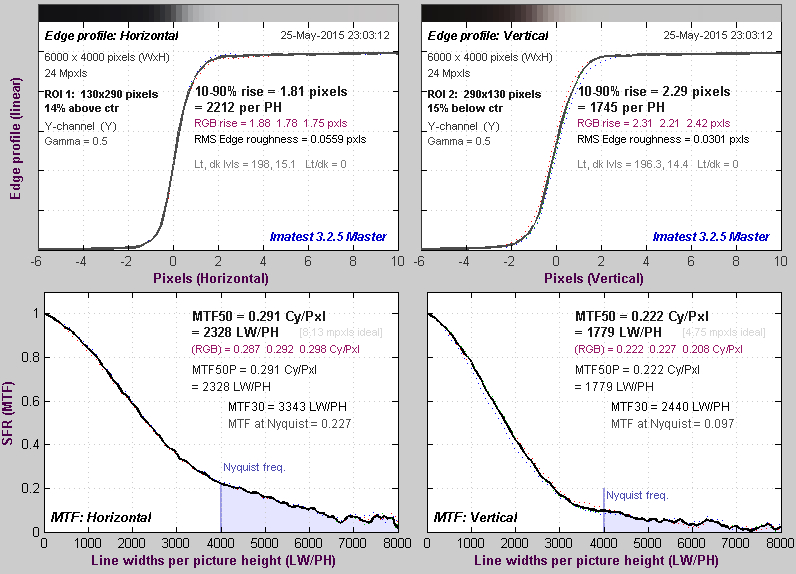

W tej kategorii testowany aparat notuje wyniki na poziomie, do którego nie można mieć większych zastrzeżeń. Maksymalne wartości otrzymane dla M3 są zauważalnie wyższe niż te, które zanotowaliśmy w teście modelu M. Takiej poprawy należało w zasadzie oczekiwać, z uwagi na większą liczbę dostępnych pikseli. Oczywiście analizując wyniki otrzymane na JPEG-ach nie można zapominać o wyostrzaniu. Przypomnijmy, że w teście modelu M wskazywaliśmy na brak wyostrzania przy ustawieniu tego parametru na minimum (0 na dostępnej w aparacie skali). Jak wygląda sytuacja w tym względzie w M3, pokazują nam wykresy wygenerowane przez program Imatest, dla jednego z pomiarów.
Canon EOS M3 - Rozdzielczość
Powyższe wykresy przedstawiają przebiegi profilu na granicy czerni i bieli oraz funkcji MTF. Nie widać typowych lokalnych ekstremów w przebiegach profilów, które mogły by wskazywać na zastosowanie wyostrzania. Wygląda na to, że producent jest konsekwentny w zakresie wyostrzania JPEG-ów i podobnie jak w lustrzankach, w M3 minimalne ustawienie wyostrzania oznacza w zasadzie jego brak.

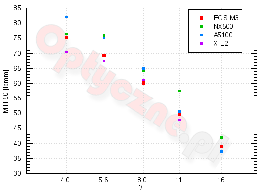

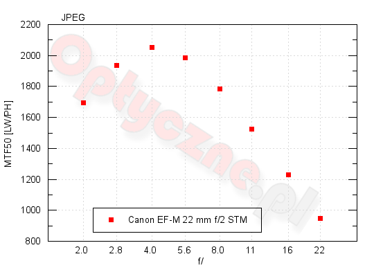

Rozdzielczość matrycy wyznaczamy w oparciu o funkcję MTF50, a pomiarów dokonujemy standardowo na niewyostrzonych plikach RAW, które uprzednio konwertujemy do formatu TIFF przy pomocy programu dcraw. Aby uciec od aberracji optycznych, mierzymy wartości MTF50 tylko dla zakresu przysłon f/4.0–f/16, w którym głównym czynnikiem ograniczającym osiągi obiektywu jest dyfrakcja. Warto również przypomnieć, że na każdej przysłonie wykonujemy od kilkunastu do kilkudziesięciu zdjęć (zarówno z autofokusem, jak i z ręcznym ustawianiem ostrości), po czym wybieramy najlepsze. W tej części testu wykorzystaliśmy trzy obiektywy: Canon EF-M 22 mm f/2 STM, Carl Zeiss Makro-Planar T* 50 mm f/2 ZE oraz Sigma A 35 mm f/1.4 DG HSM. Najwyższe wyniki otrzymane przy pomocy tych obiektywów prezentujemy na poniższym wykresie.
W tej kategorii wyniki EOS-a M3 można ocenić pozytywnie. Maksymalne wartości jakie zanotował są wyraźnie wyższe od tych, jakie otrzymaliśmy w teście modelu M. Można zatem wyciągnąć wniosek, że wzrost liczby pikseli efektywnie wpłynął na wzrost rozdzielczości generowanego obrazu. Widać co prawda, że testowanego Canona wyprzedza na przykład Samsung NX500, jednak skoro w tym drugim mamy 28-megapikselową matrycę, jest to całkiem naturalne. Zastanawiać może jednak przewaga A5100, który to na pokładzie ma matrycę o porównywalnej do M3 liczbie pikseli. Warto w tym miejscu przypomnieć, że ten bezlusterkowiec Sony ma matrycę pozbawioną filtra antyaliasingowego. A co na ten temat można powiedzieć o matrycy zastosowanej w testowanym Canonie? Spójrzmy na poniższe wykresy, które przedstawiają przebieg profilu na granicy czerni i bieli oraz funkcji MTF dla jednego z pomiarów wykonanych na surowych plikach.

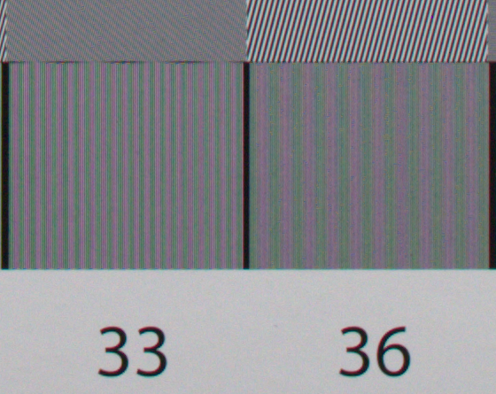

W związku z ze znacznym osłabieniem filtra AA w jednym z kierunków, generowane obrazy są narażone na powstanie efektu mory. Przyglądając się zdjęciom tablicy testowej do pomiaru rozdzielczości, zauważyliśmy pojawienie się tego efektu. Odpowiedni przykład prezentujemy poniżej.
