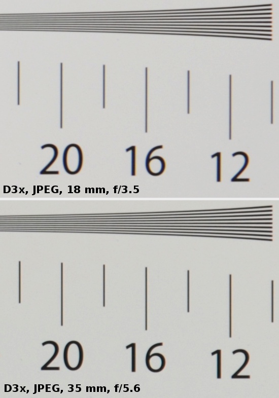

Na zakończenie prezentujemy wycinki zdjęć naszej tablicy do testowania rozdzielczości pobrane z plików JPEG zapisywanych równolegle z RAW-ami użytymi do powyższej analizy.
Nikon Nikkor AF-S 18-35 mm f/3.5-4.5G ED - Rozdzielczość obrazu
