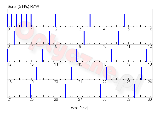

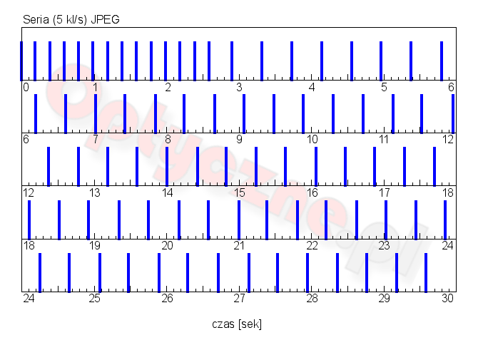

Dokładne wyniki naszych pomiarów dla poszczególnych rodzajów plików prezentujemy na poniższych wykresach.
Canon EOS 760D - Użytkowanie i ergonomia
Trzeba przyznać, że niezależnie od rodzaju zapisywanego pliku, aparat nie ma problemu z osiągnięciem zakładanej szybkości fotografowania, czyli 5 kl/s. Pojemność bufora jednak nie jest zbyt duża, co sprawia, że przy zapisie JPEG-ów maksymalna prędkość utrzymuje się przez nieco ponad 2.5 sekundy, a w przypadku RAW-ów przez około sekundę. Na dalszym etapie fotografowanie odbywa się z prędkością 2.4 kl/s dla JPEG-ów i 0.7 kl/s dla RAW-ów.

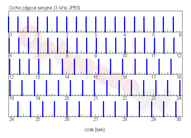

W trybie cichych zdjęć seryjnych testowany EOS również osiąga zakładaną prędkość. Przy fotografowaniu w JPEG-ach szybkość 3 kl/s udało się utrzymać przez około 13 sekund. Przy zapisie RAW-ów natomiast początkowa seria kończy się po 2 sekundach. Prędkości fotografowania po zapełnieniu bufora są w tym przypadku na podobnym poziomie, jak w podstawowym trybie zdjęć seryjnych.

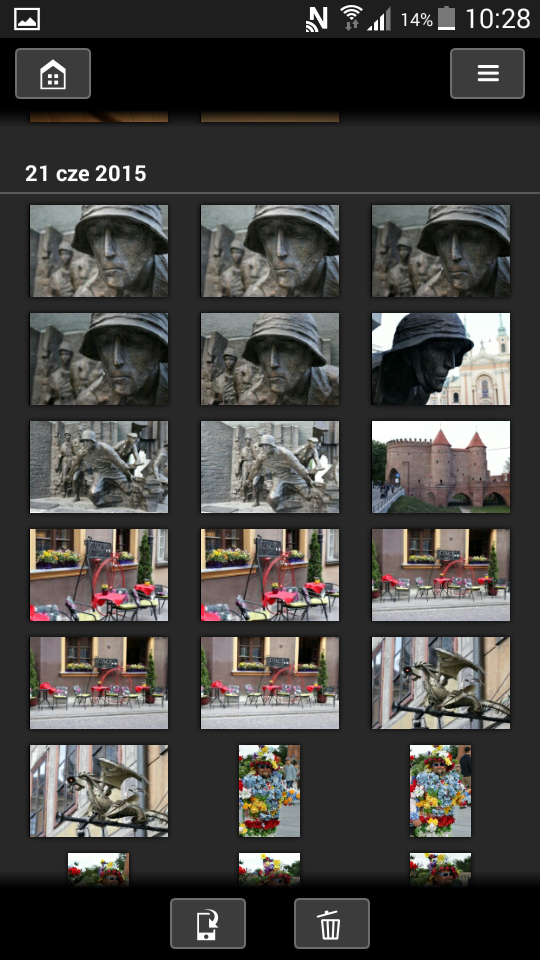

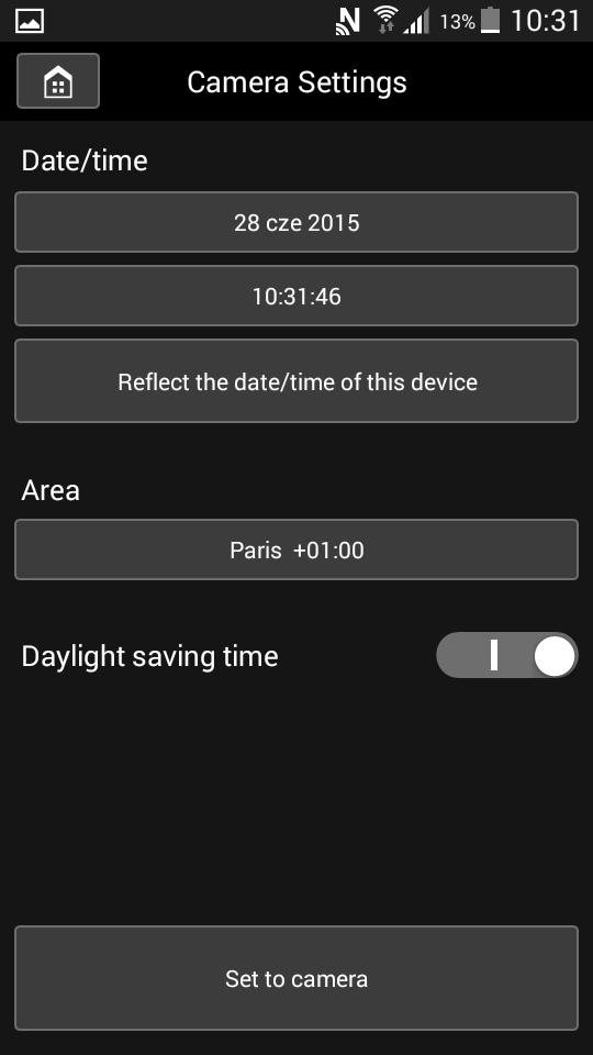

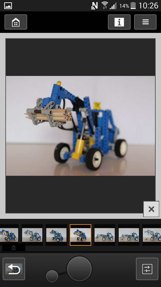

W testowanym EOS-ie odnajdziemy wbudowany transmiter sieci Wi-Fi, umożliwiający bezprzewodową komunikację aparatu z zewnętrznymi urządzeniami. W ramach tej funkcji aparat oferuje 6 trybów działania:
  • przesyłanie obrazów między aparatami,
  • połączenie ze smartfonem – umożliwia przeglądanie zdjęć oraz zdalne wyzwalanie migawki,
  • drukowanie obrazów w drukarce Wi-Fi,
  • zapisywanie obrazów w stacji Canon Connect Station,
  • wysyłanie obrazów do serwisu internetowego Canon Image Gateway,
  • oglądanie obrazów na ekranie telewizora.

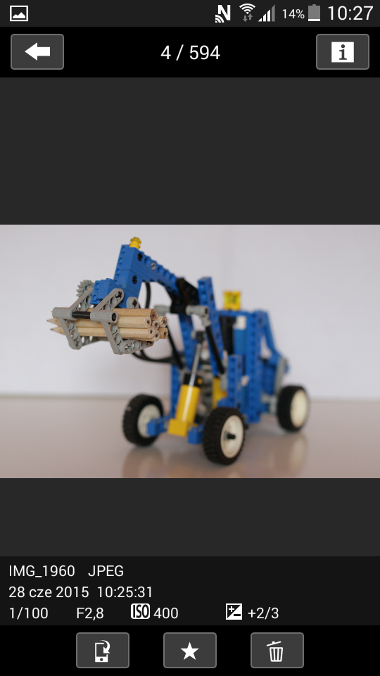

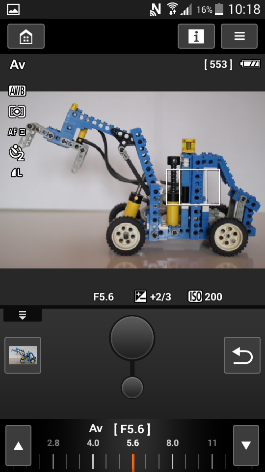

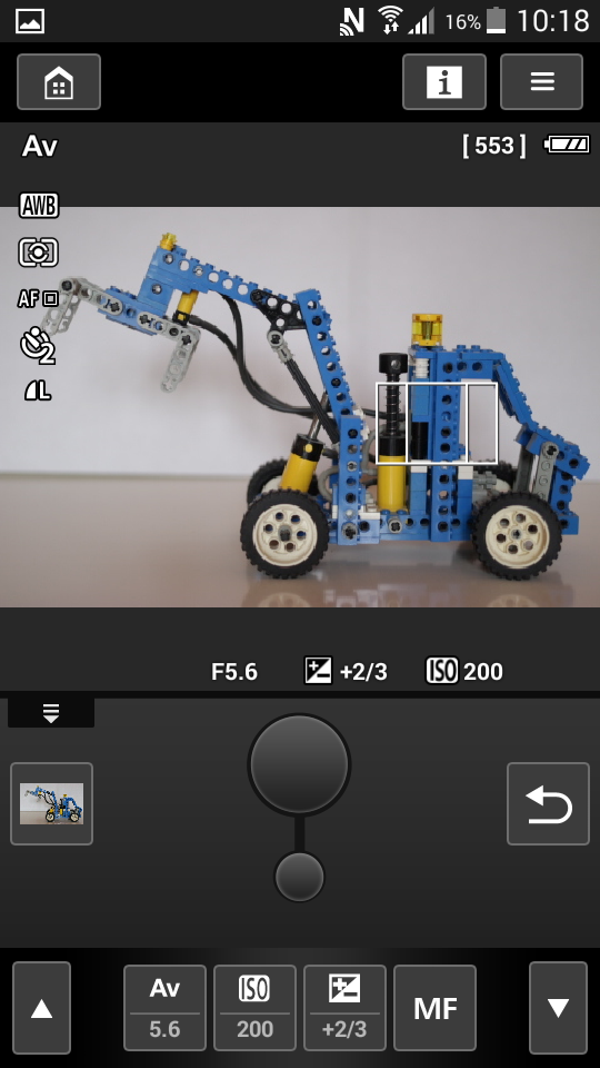

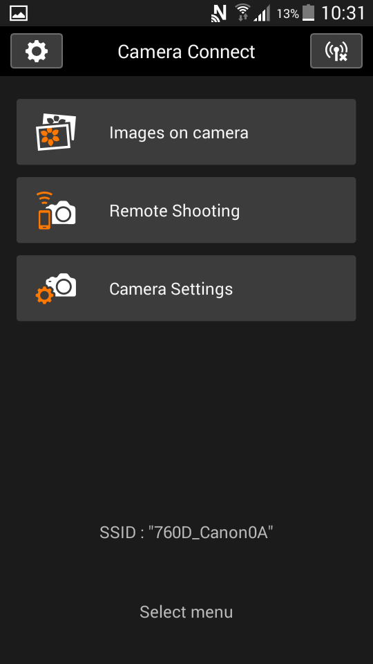

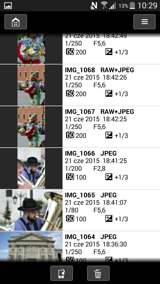

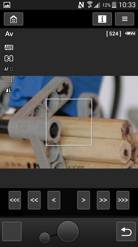

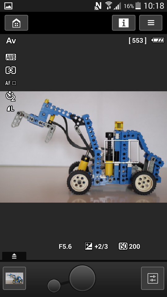

Do połączenia aparatu ze smartfonem konieczne jest zainstalowanie w telefonie aplikacji Camera Connect. Kiedy już dokonamy połączenia aparatu i telefonu, we wspomnianej aplikacji wybieramy jeden z trybów: Images on camera, Remote Shooting lub Camera Settings. Pierwszy służy oczywiście do przeglądania zdjęć zapisanych na karcie aparatu. Drugi natomiast umożliwia zdalne wyzwalanie migawki z poziomu telefonu. Na ekranie smartfona widzimy aktualny podgląd kadru, a dodatkowo możemy także wyświetlić informacje o ustawieniach fotografowania. Możliwości kontrolowania ustawień aparatu z poziomu samego telefonu są w pewnym stopniu ograniczone. Możemy zmieniać podstawowe parametry ekspozycji: czas migawki, wartość przysłony, czułość ISO oraz kompensację ekspozycji. Mamy możliwość wybrania trybu wyzwalania migawki (pojedyncze, seryjne, samowyzwalacz) oraz trybu obszaru AF (punktowy lub wykrywanie twarzy połączone ze śledzeniem). Ostrość ustawiana jest automatycznie w miejscu, które na ekranie telefonu wskażemy palcem, aczkolwiek samego wyzwolenia migawki dokonujemy dedykowanym przyciskiem. Wykonane zdjęcie możemy podejrzeć bezpośrednio w telefonie, również w powiększeniu. Tryb Camera Settings daje możliwość zmiany ustawień związanych z datą, godziną i strefą czasową.

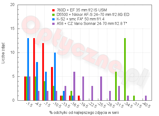

Standardowo w teście autofokusa wykonujemy serię 40 zdjęć. Na zastosowanym obiektywie ustawiamy przesłonę f/2.8 i fotografujemy tablicę rozdzielczości, każdorazowo przeogniskowując obiektyw. Wyniki przedstawiamy w postaci histogramu, który prezentuje procentowe wartości odchyłek od najlepszego pomiaru MTF50 w serii.
Na podstawie powyższego wykresu możemy stwierdzić, że 760D poradził sobie całkiem dobrze w tej kategorii. Co prawda liczba trafień w punkt (pierwszy słupek) nie jest może imponująca, jednak niemal dla wszystkich strzałów odchyłki od najlepszego wyniku nie przekroczyły 9%. Warto również dodać, że zanotowane przez 760D wyniki są lepsze niż te, które otrzymaliśmy w teście modelu 700D. Spójrzmy teraz na wyniki skuteczności AF w świetle żarowym.
Tym razem nie jest już tak dobrze, jak poprzednio. Liczba trafień w punkt spadła, a w przypadku 1/4 zdjęć notujemy odchyłki przekraczające 9%. Warto również dodać, że po otrzymaniu pierwszych wyników w świetle żarowym, test przeprowadziliśmy ponownie. Za drugiem razem jednak otrzymaliśmy rezultaty na podobnym poziomie. Co ciekawe, model 700D przy oświetleniu żarowym wykazał się lepszą skutecznością.
