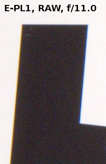

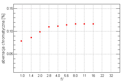

W przypadku poprzecznej aberracji chromatycznej sytuacja się odwraca i to Voigtlander wypada trochę gorzej. W jego przypadku aberracja wzrasta od 0.07% dla okolic maksymalnego otworu względnego do prawie 0.12% po mocniejszym przymknięciu. O ile więc w przypadku pracy na maksymalnym otworze i jego okolicach możemy mówić o małym poziomie tej wady, to po przymknięciu przysłony robi się ona już średnia.

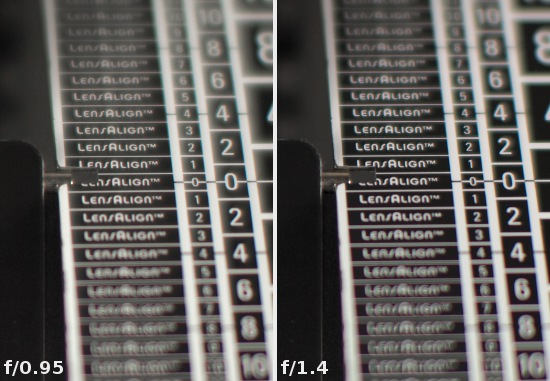

Aberracja sferyczna
Aberrację sferyczną widać dobrze prawie wszędzie. Na pierwszym zdjęciu z tego rozdziału, w lewym panelu, możemy zauważyć wyraźną mgiełkę bardzo charakterystyczną dla źle skorygowanej aberracji sferycznej. Co więcej, zdjęcie to pokazuje małe przesunięcie ogniska do tyłu przy zmianie przysłony z f/0.95 do f/1.4.
Wada ta wychodzi w pełnej krasie na rozogniskowanych obrazach punktów świetlnych. Krążek uzyskany przed ogniskiem ma wyraźnie jaśniejsze centrum, a na samym jego brzegu jasność bardzo mocno spada. Efekt ten jest znacznie mniejszy w obrazie uzyskanym za ogniskiem.
