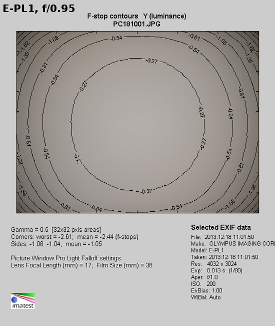

Jak wygląda winietowanie na zdjęciach z aparatu Olympus E-PL1, możemy się przekonać spoglądając na poniższe miniaturki.
Voigtlander Nokton 42.5 mm f/0.95 - Winietowanie
Na maksymalnym otworze względnym mamy do czynienia z bardzo dużą wartością 57% (−2.44 EV). Po przymknięciu przysłony do f/1.4 winietowanie spada do 38% (−1.40 EV) – to wynik o 11% lepszy od PanaLeiki. Spadek jasności w rogach robi się umiarkowany dla f/2.0, gdzie sięga 16% (−0.50 EV) i całkowicie przestaje być problemem dla przysłony f/2.8, gdzie wynosi już tylko 5% (−0.14 EV). Oba te wyniki są o kilka procent lepsze od rezultatów uzyskanych przez wyraźnie większą Leikę 1.2/42.5.
