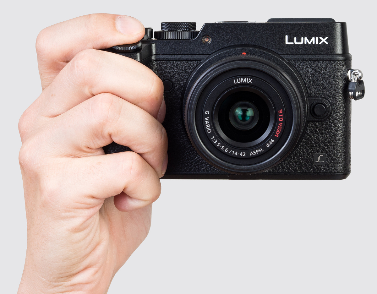

Jak już wspominaliśmy w poprzednim rozdziale Panasonic GX8 jest zauważalnie większy od poprzednika. Powiększyła się również rękojeść, dzięki czemu aparat naprawdę wygodnie leży w dłoni. Ponadto gumowy materiał, którym została ona wyłożona, dobrze spełnia swoje zadanie i zapewnia odpowiednią przyczepność dla dłoni. W przemyślany sposób wyprofilowano także tylną ściankę aparatu w miejscu gdzie kładziemy kciuk, w związku z czym stabilnie spoczywa on na obudowie i nie ześlizguje się. Panasonika GX8 trzyma się zatem bardzo pewnie.
Wygodne użytkowanie aparatu zapewniają również elementy sterujące o dobrej ergonomii. Dwa pokrętła sterujące, osobny pierścień kompensacji ekspozycji, programowalne przyciski oraz konfigurowalne podręczne menu sprawiają, że GX8 obsługuje się szybko i komfortowo. Podobnie jak w modelu GX7 ponarzekać można jedynie na umiejscowienie przycisku LVF/Fn6. Bezpośrednia bliskość wystającego wyraźnie poza obrys korpusu wizjera powoduje, że obsługa tego przycisku lewą dłonią jest wyjątkowo niewygodna. Dla prawej dłoni natomiast jest on zbyt daleko, by wcisnąć go bez jej odrywania od rękojeści.
Na wysoki poziom wygody użytkowania aparatu z pewnością ma wpływ obecność odchylanego wizjera oraz obrotowego wyświetlacza OLED. Zaletą jest także możliwość dotykowej obsługi z poziomu ekranu, która pozwala jeszcze szybciej obsługiwać aparat w zakresie nie tylko podstawowych parametrów. Pochwalić należy również bogate menu, zapewniające sporo możliwości jeżeli chodzi o dopasowanie aparatu do własnych potrzeb.

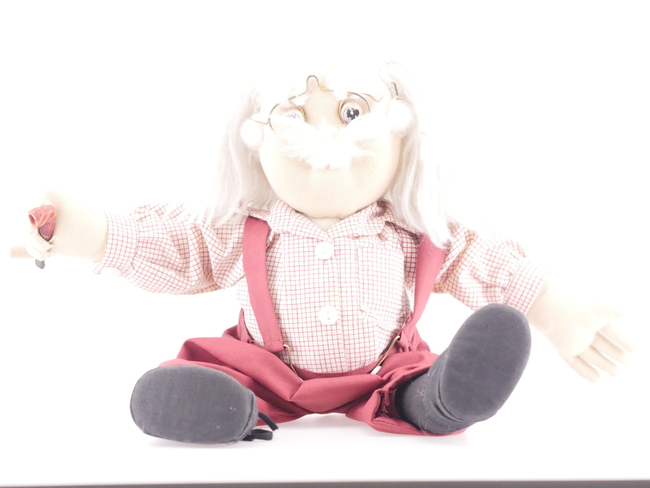

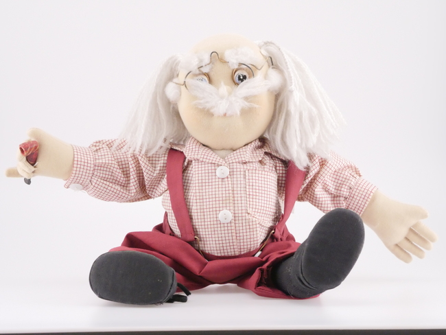

W zasadzie obecność migawki elektronicznej w GX8 pozwalała obejść istniejący problem. Okazało się jednak, że jej zastosowanie przy zdjęciach scenki testowej skutkowało pojawieniem się pewnego niepożądanego, aczkolwiek charakterystyczny dla tego typu migawki, efektu (więcej na ten temat piszemy w rozdziale 6 przy omawianiu wycinków zdjęć scenki testowej). Z tego głównie powodu zdecydowaliśmy się na wypożyczenie drugiego egzemplarza.
We wstępie wspomnieliśmy także, że w drugim egzemplarzu również zauważyliśmy pewną wadę. Nie dotyczyła ona na szczęście migawki mechanicznej, natomiast sposobu działania pierścienia regulacji kompensacji ekspozycji. Problem co prawda był błahy, bowiem polegał na odwrotnym działaniu owego pierścienia. Jego przekręcenie w kierunku dodatnich wartości skutkowało ujemną kompensacją ekspozycji i na odwrót. Początkowo podejrzewaliśmy, że za taki stan odpowiada jakaś opcja w menu aparatu, jednak w miejscu gdzie można ustawiać sposób pracy pokręteł takowej nie odnaleźliśmy. Warto też zaznaczyć, że oznaczenie skali na samym pierścieniu było prawidłowe. Przynajmniej można przyjąć takie założenie, bowiem wglądało ono tak samo, jak w pierwszym egzemplarzu, a w nim funkcja ta działała prawidłowo.

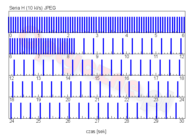

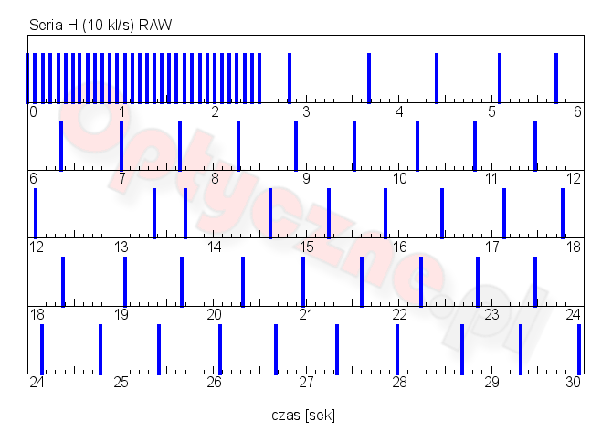

Do testów trybu seryjnego użyliśmy karty SanDisk SDHC UHS-II Extreme PRO 16 GB 1867x. Zgodnie z naszą procedurą czułość ustawiliśmy na ISO 1600, a czas migawki na 1/1000 sekundy. Podczas testu sprawdziliśmy możliwości trybu H zarówno z mechaniczną jak i elektroniczną migawką oraz tryb M. Zdjęcia w formacie RAW zajmowały 24.2 MB, a pliki JPEG LARGE FINE o rozdzielczości 5184×388 pikseli 7.6 MB. Dla trwającej 30 sekund serii otrzymaliśmy następujące rezultaty:
  • tryb H (migawka mechaniczna):
    • 185 zdjęć JPEG LARGE FINE (6.17 kl/s),
    • 74 zdjęcia RAW (2.47 kl/s),
  • tryb H (migawka elektroniczna):
    • 168 zdjęć JPEG LARGE FINE (5.6 kl/s),

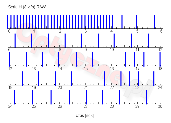

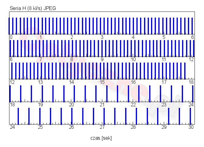

Spójrzmy teraz na dokładne wyniki naszych pomiarów w trybie szybkim z wykorzystaniem migawki mechanicznej.
Panasonic Lumix DMC-GX8 - Użytkowanie i ergonomia
Dla obu rodzajów zapisywanych plików aparat nie ma najmniejszej trudności z osiągnięciem zakładanej prędkości 8 kl/s, a tak naprawdę nawet nieznacznie ją przekracza. Przy fotografowaniu w formacie JPEG początkowa seria jest naprawdę długa, i jak widać na wykresie, maksymalną prędkością możemy się cieszyć przez ponad 17 sekund. Po zapełnieniu bufora natomiast, szybkość fotografowania spada do około 2.9 kl/s. Oczywiście zapisując RAW-y, musimy się liczyć z wyraźnym skróceniem początkowej serii, ale i tak sytuacja wygląda całkiem dobrze. W ciągu około 4 sekund, GX8 jest w stanie wykonać 35 zdjęć w tym formacie. Przepełnienie bufora oznacza znaczne spowolnienie i fotografowanie nie zawsze odbywa się z równą prędkością. Średnia szybkość na tym etapie wynosi około 1.5 kl/s. Sprawdźmy teraz wyniki w trybie szybkim, z użyciem migawki elektronicznej.
W tym przypadku ponownie nie obserwujemy problemów. Zarówno przy zapisie JPEG-ów, jak i RAW-ów testowany Lumix nawet zauważalnie przekracza zakładaną prędkość. Prędkość fotografowania w początkowej serii dla obu rodzajów plików przekracza 12 kl/s. W tym teście średnia prędkość po zapełnieniu bufora wyniosła 3 kl/s dla JPEG-ów i 1.5 kl/s dla RAW-ów.
Trzeba przyznać, że osiągi trybu seryjnego w GX8 są na naprawdę dobrym poziomie. Zdecydowanie na pochwałę zasługuje wysoka prędkość fotografowania, z osiągnięciem której aparat nie ma problemu. Nie można też nie docenić dużej pojemności bufora, pozwalającej na wykonywanie długich serii, liczących ponad 100 JPEG-ów nawet lub ponad 30 RAW-ów.

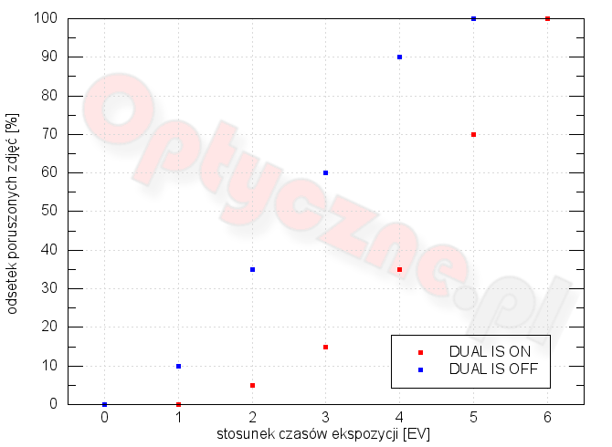

W Panasoniku GX8 tak jak u poprzednika zastosowano system stabilizacji matrycy. Przypomnijmy, że w GX7, stabilizacja matrycy uruchamia się po podłączeniu obiektywu bez stabilizacji. W przypadku GX8 postanowiono pójść o krok dalej i połączono działanie stabilizacji obiektywu i matrycy. Warto także dodać, że w porównaniu do poprzednika w nowym Lumiksie zwiększono możliwości samej stabilizacji matrycy. Podczas gdy w GX7 jest ona 2-osiowa, w GX8 zastosowano mechanizm 4-osiowy. Funkcja podwójnej stabilizacji obrazu ma być kompatybilna z prawie wszystkimi stabilizowanymi obiektywami Panasonic po uprzedniej aktualizacji ich oprogramowania wewnętrznego. Dla sześciu modeli obiektywów nowy firmware, który dodaje obsługę funkcji Dual I.S. został udostępniony w sierpniu. Kolejne aktualizacje firma planuje wprowadzić w najbliższych miesiącach.
Testując stabilizację obrazu, dla różnych wartości czasu ekspozycji wykonujemy serię minimum 20 zdjęć, przy czym robimy to zarówno z włączoną jak i wyłączoną stabilizacją. Następnie sprawdzamy, ile zdjęć w danej serii jest poruszonych. Otrzymane wyniki prezentujemy na poniższym wykresie, w formie procentów liczby zdjęć poruszonych do całkowitej liczby zdjęć w serii. Pierwszy test wykonywany był z obiektywem Olympus M.Zuiko Digital 45 mm f/1.8 i miał na celu sprawdzenie skuteczności systemu stabilizacji matrycy. Zero na skali poziomej odpowiada najkrótszej ekspozycji, czyli 1/200 sekundy.
Niestety, podobnie jak w teście poprzednika, również wynikami GX8 w tej kategorii jesteśmy zawiedzeni. Maksymalne przesunięcie pomiędzy krzywymi sięga 1 EV, zatem na tyle oceniamy skuteczność stabilizacji w testowanym Lumiksie. Co ciekawe, ten wynik jest jeszcze słabszy niż ten osiągnięty przez model GX7. Oczywiście zaprezentowane rezultaty nie są wynikiem pojedynczej próby. Test przeprowadziliśmy dwukrotnie na wspomnianym obiektywie Olympusa i raz na Sigmie A 60 mm f/2.8 DN, a zaprezentowane wyniki, to najlepsze co udało się osiągnąć.
Dysponując „kitowym” obiektywem Lumix G VARIO 14–140 mm f/3.5–5.6 ASPH. POWER O.I.S. ze zaktualizowanym oprogramowaniem postanowiliśmy sprawdzić skuteczność funkcji Dual I.S. Ogniskową ustawiliśmy na 50 mm. Wyniki prezentuje poniższy wykres. Zero na skali poziomej odpowiada najkrótszej ekspozycji, czyli 1/200 sekundy.
Jak widać jest lepiej, niż w przypadku testu samej stabilizacji matrycy. Mimo to 2 EV, bo takie jest maksymalne przesunięcie między krzywymi, to nie jest wynik godny pochwały. Szczególnie że spodziewaliśmy się w tym przypadku uzyskać skuteczność na poziomie przynajmniej 3 EV. Uprzedzając ewentualne pytania o to, dlaczego nie przeprowadziliśmy testu na dłuższych ogniskowych, odpowiadamy, że zrobiliśmy to. Skuteczność stabilizacji sprawdzaliśmy także przy ogniskowej 70 mm i 140 mm, jednak to właśnie dla 50 mm otrzymaliśmy najlepszy rezultat.

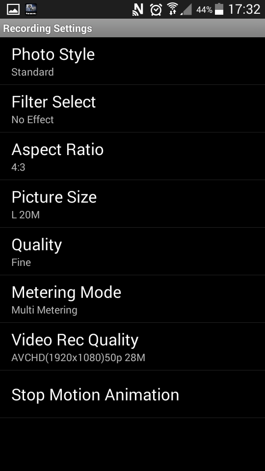

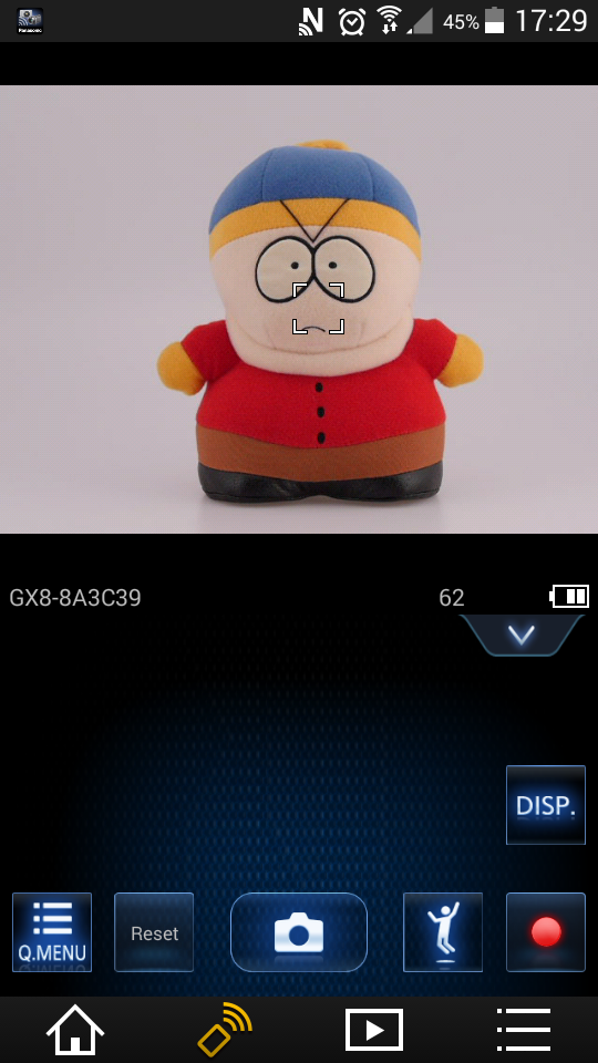

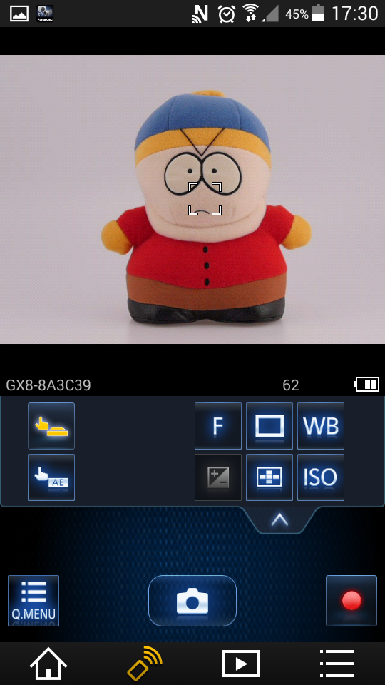

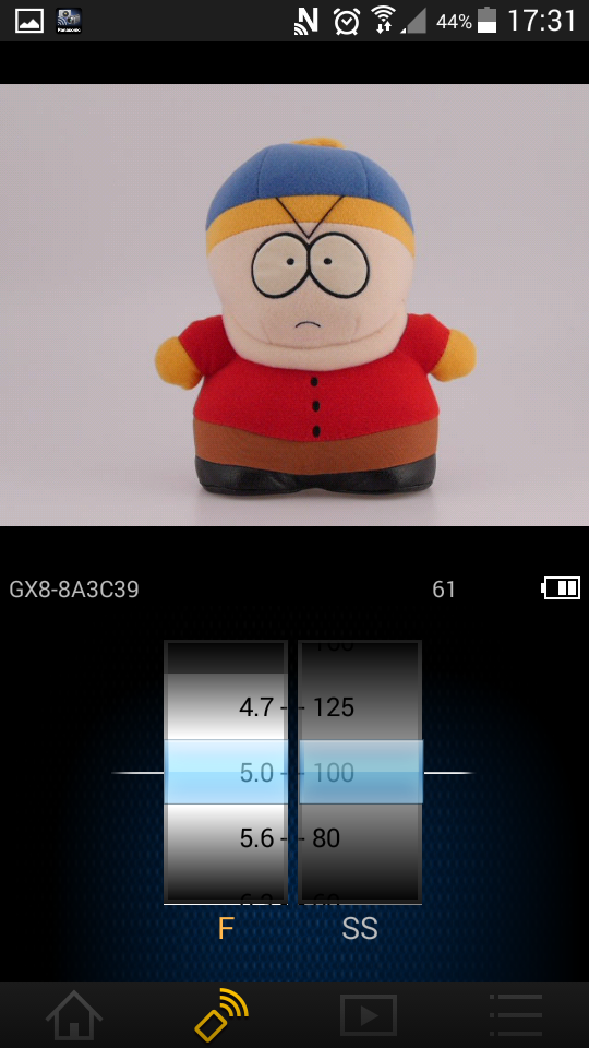

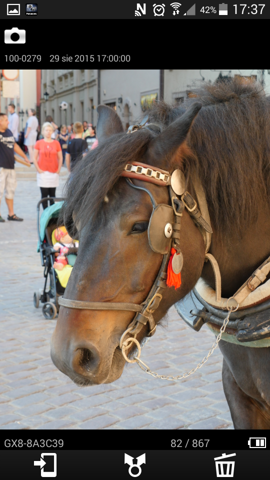

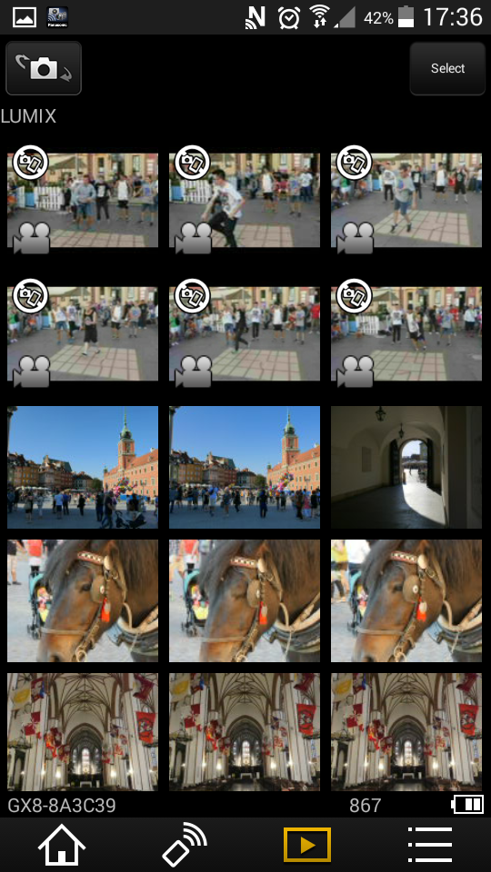

Podobnie jak u poprzednika obecność modułu Wi-Fi (z obsługą NFC, czyli Near Field Communication) w testowanym Lumiksie pozwala na szereg czynności związanych z bezprzewodową komunikacją z urządzeniami zewnętrznymi. Połączenie ze smartfonem lub tabletem wyposażonym w system operacyjny Android lub iOS (wymaga zainstalowania aplikacji mobilnej Panasonic Image App) umożliwia między innymi geotagowanie wykonanych zdjęć oraz przesyłanie ich do portali społecznościowych. Niewątpliwie bardzo użyteczną funkcją dostępną dzięki komunikacji bezprzewodowej jest obsługa aparatu z poziomu smartfonu lub tabletu. Pod tym względem bezlusterkowce Panasonika wyróżniają się pozytywnie na tle konkurencyjnych rozwiązań. Dostajemy bowiem możliwość praktycznie pełnego sterowania funkcjami aparatu – pełnej kontroli ekspozycji, czy dotykowego wyzwalania z uprzednim ustawieniem ostrości w wybranym punkcie kadru oraz włączenia rejestracji wideo. Aplikacja ma ciekawą opcję wyzwolenia migawki podczas skoku – konkretnie w momencie skrajnego górnego położenia. Niezbędne jest oczywiście, by nasz smartfon posiadał akcelerometr.
Połączenie aparatu z komputerem PC przez bezprzewodowy punkt dostępowy pozwala na przesyłanie zdjęć natychmiast po ich wykonaniu lub zapisanych w aparacie. Aparat można także połączyć z drukarką wyposażoną w moduł Wi-Fi, co umożliwi szybkie wydrukowanie wykonanych zdjęć. Możliwe jest również bezprzewodowe podłączenie aparatu do telewizora z funkcją Wi-Fi. Dzięki temu możemy oglądać na jego ekranie zdjęcia zaraz po ich wykonaniu lub przeglądać fotografie zapisane w aparacie. Ostatnią opcją jest wysyłanie zdjęć do usługi w chmurze. Wymagane jest uprzednie założenie konta w LUMIX Club, a odbywa się to za pośrednictwem komputera PC, smartfonu lub tabletu.
Panasonic Lumix DMC-GX8 - Użytkowanie i ergonomia Panasonic Lumix DMC-GX8 - Użytkowanie i ergonomia Panasonic Lumix DMC-GX8 - Użytkowanie i ergonomia Panasonic Lumix DMC-GX8 - Użytkowanie i ergonomia

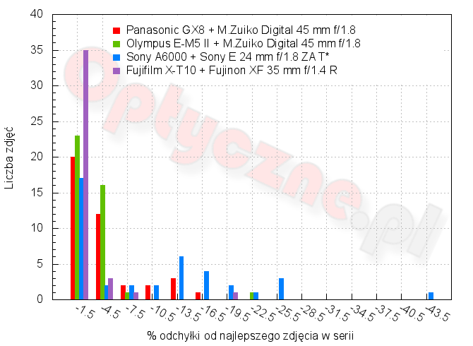

Podczas testów celności systemu AF wykonujemy serię 40 zdjęć tablicy rozdzielczości, każdorazowo przeogniskowując obiektyw. W teście skorzystaliśmy z obiektywu Olympus M.Zuiko Digital 45 mm f/1.8, na którym ustawiliśmy przysłonę f/2.8. Wyniki przedstawiamy w postaci histogramu, który prezentuje procentowe wartości odchyłek od najlepszego pomiaru MTF50 w serii.
Trzeba przyznać, że spodziewaliśmy się lepszych wyników w tej kategorii. Co prawda sytuacja nie jest zła, bowiem niemal 3/4 wyników mieści się w pierwszych dwóch przedziałach, ale zdarzyło się kilka zdjęć, dla których uzyskaliśmy dość duże odchyłki. Co więcej, oczekiwaliśmy poprawy w stosunku do modelu GX7, a niestety takiej nie zanotowaliśmy. Spójrzmy teraz wyniki dla testu przeprowadzonego przy świetle żarowym.
Widać, że w tym przypadku sytuację nieco się poprawiła. Wzrosła liczba trafień w punkt, a ponadto maksymalne zanotowane odchyłki są niższe niż w pierwszym teście. Wciąż nie jest to jednak poziom, którego oczekiwaliśmy od GX8. Warto dodać, że przy świetle żarowym jego poprzednik również zanotował lepszy rezultat.
