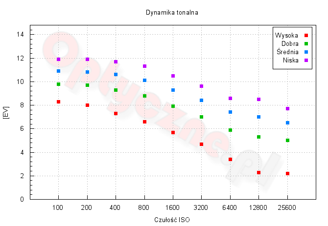

Dynamika tonalna
Dynamikę tonalną wyznaczyliśmy w oparciu o serię zdjęć tablicy Kodak Q-14. Pomiary wykonaliśmy na surowych plikach przekonwertowanych uprzednio do 48-bitowych TIFF-ów bez demozaikowania. Na wykresie przedstawiamy wartości zakresu tonalnego dla wysokiej, dobrej, średniej i niskiej jakości obrazu. Odpowiada to stosunkom sygnału do szumu na poziomie 10, 4, 2 i 1.
Panasonic Lumix DMC-GX8 - Zakres i dynamika tonalna
Przy ISO 200, dla najlepszej jakości obrazu (kryterium SNR=10) GX8 notuje wartość dynamiki na poziomie 8 EV. Jest to rezultat niemal identyczny z tym, jaki otrzymaliśmy dla modelu G7 i można go uznać za całkiem dobry. Nie mamy niestety możliwości dokonania bezpośredniego porównania z modelem GX7, bowiem w jego przypadku dynamika wyznaczana była starą metodą. Możemy jednak spojrzeć na rezultaty Olympusa E-M5 II oraz Sony A6000. Oba te aparaty dla najniższych natywnych czułości (w A6000 jest to ISO 100) osiągnęły 8.3 EV, czyli tylko nieco więcej niż GX8.
Dla pozostałych kryteriów maksymalne osiągi są również porównywalne z tym jakie zanotowały wspomniane bezlusterkowce konkurencji. Widać, że dla SNR=1, maksymalny wynik GX8 sięga niemal 12 EV. Aparat zatem efektywnie wykorzystuje 12-bitowy zapis danych.

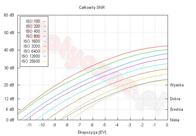

Poniżej przedstawiamy pełne wykresy SNR wygenerowane na podstawie wykonanych pomiarów dla wszystkich czułości aparatu.
Wartość 0 na osi OX oznacza maksymalną wartość, którą aparat może zapisać w pliku RAW. Na prawej osi OY oznaczyliśmy miejsca dla kryteriów SNR=10 (wysoka), 4 (dobra), 2 (średnia) i 1 (niska). Przy pomocy tego wykresu każdy może oszacować dostępną dynamikę dla wybranej przez siebie minimalnej użytecznej jakości obrazu. Wystarczy poprowadzić poziomą linię wzdłuż wybranego kryterium i odczytać wartość na osi OX, dla której linia ta przecina się z wykresem dla odpowiedniej czułości. Gdy np. uznamy za kryterium minimalnej użytecznej jakości 12 dB, widzimy, że dla ISO 1600 dynamika osiąga wartość około 8 EV.
