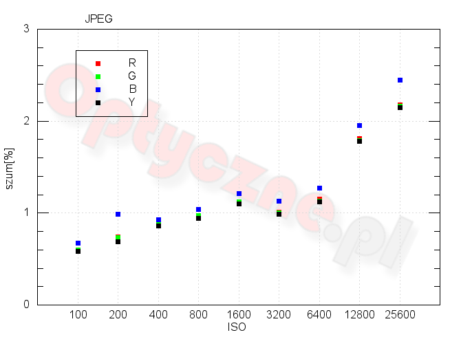

Na początku tego rozdziału tradycyjnie prezentujemy wykres pokazujący wyniki pomiaru szumu zarejestrowanego na zdjęciach JPEG. Łatwo zauważyć nierówny przebieg oraz to, że poza składową niebieską pozostałe przyjmują niemal identyczne wartości. To dość jednoznacznie wskazuje na obecność procesu redukującego szum, który ponadto od ISO 3200 w górę jest całkiem intensywny. Wykres dobrze obrazuje to, co widzieliśmy na wycinkach zdjęć scenki, przy przejściu od ISO 1600 do ISO 3200. Z powodu większego odszumiania obraz zauważalnie się wygładzał, a to ma odzwierciedlenie w postaci niższych wartości szumu zanotowanych dla tej czułości. Nawet przy ISO 6400 utrzymuje się on na niższym poziomie niż dla ISO 1600. Jak było jednak widać w poprzednim rozdziale miało to swoje negatywne konsekwencje w postaci dość wyraźnej utraty szczegółów obrazu.

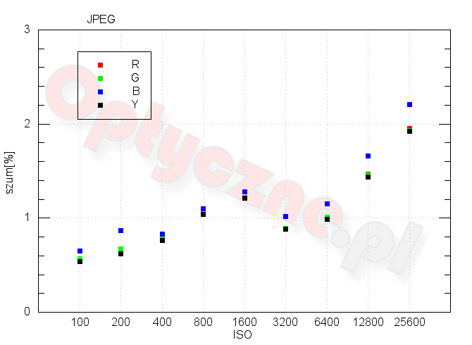

Powyższy wykres przedstawia wyniki pomiarów wykonanych na serii zdjęć pochodzących z pierwszego egzemplarza aparatu. Jak wspomnieliśmy w poprzednim rozdziale zdecydowaliśmy się też na zaprezentowanie rezultatów otrzymanych na podstawie zdjęć z drugiego egzemplarza. Porównując oba wykresy można zauważyć, że dla JPEG-ów różnice są w zasadzie minimalne i jedynie na wyższych czułościach widać, że szum z drugiego egzemplarza aparatu jest wyższy. Trzeba mieć jednak pamiętać, że mówimy o pomiarach wykonanych na wyraźnie odszumionych zdjęciach. Zaprezentowane poniżej wykresy dla surowych plików pokażą z jaką tak naprawdę różnicą mamy do czynienia.

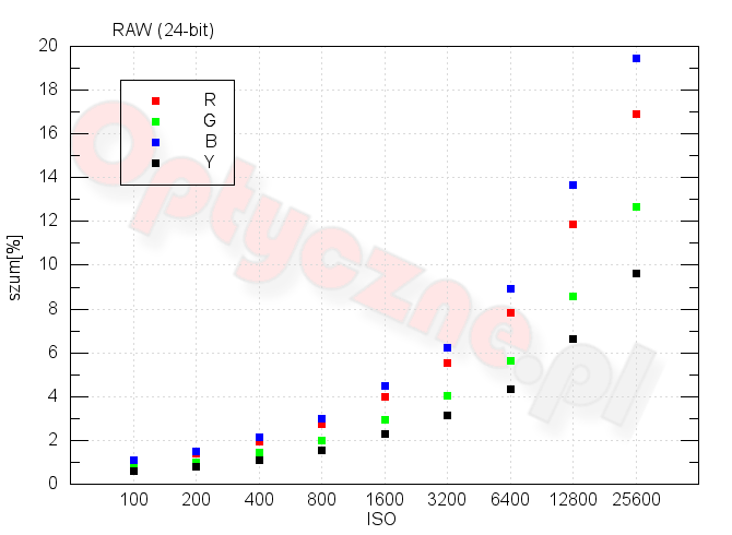

Przyjrzyjmy się teraz wynikom pomiarów. Te uzyskaliśmy programem Imatest na podstawie surowych zdjęć tablicy Kodaka Q-14, przekonwertowanych wcześniej do 24-bitowych TIFF-ów. Na początek prezentujemy wyniki z pierwszego egzemplarza GX8.
Panasonic Lumix DMC-GX8 - Szumy i jakość obrazu w RAW
Warto na początek zaznaczyć, że w przebiegu wykresu nie dostrzegamy podejrzanych zachowań. Wraz ze zwiększaniem się czułości wzrost szumu ma charakter wykładniczy i nie widać również żadnych niepokojących załamań. Dodatkowo, poszczególne składowe szumu są wyraźnie oddzielone, zatem nic nie wskazuje na to, by surowe pliki były odszumiane. A teraz spójrzmy na wykres wygenerowany na podstawie pomiarów dokonanych na zdjęciach z drugiego egzemplarza GX8.

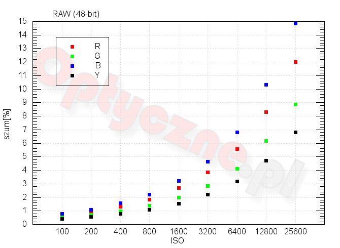

W zasadzie w całym zakresie czułości notowane wyniki są w tym przypadku wyższe niż na pierwszym wykresie. Największe różnice widać jednak na wysokich ISO, gdzie w zależności od składowej, szum jest nawet o kilka punktów procentowych wyższy w przypadku drugiego egzemplarza. Różnice te zatem całkiem wyraźnie wykraczają poza zakres błędów pomiarowych.

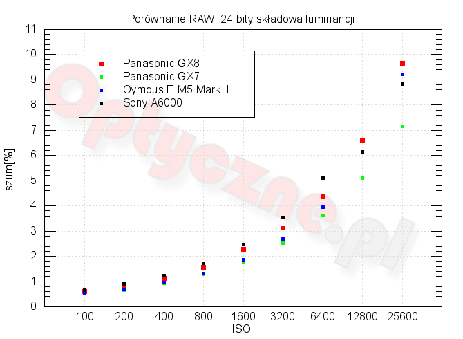

Przejdźmy jednak teraz do porównania składowej luminancji dla testowanego bezlusterkowca i trzech innych aparatów. Odpowiedni wykres prezentujemy poniżej. Zaznaczamy jednocześnie, że w przypadku GX8 użyliśmy wartości składowej Y z pomiarów pochodzących z pierwszego egzemplarza.
Wykres ten potwierdza wcześniejsze obserwacje, mówiące o tym, że GX8 dość wyraźnie przegrywa z poprzednim modelem. Przewagę GX7, w zależności od wartości ISO można oszacować na przedział od 1/2 do 2/3 EV. Widać także, że niższy szum notuje również Olympus, co było zauważalne przy porównywaniu wycinków zdjęć scenki. Przewaga E-M5 Mark II jest jednak nieco mniejsza i w okolicach ISO 1600 raczej nie przekracza 1/2 EV, a dla wyższych czułości jeszcze się zmniejsza. Pomiary pokazują również nieznaczną przewagę GX8 nad A6000 w okolicach ISO 3200–6400. Dla wyższych czułości jednak, przebieg danych z bezlusterkowca Sony się załamuje (odszumianie surowych plików), dzięki czemu wysuwa się on na prowadzenie.
