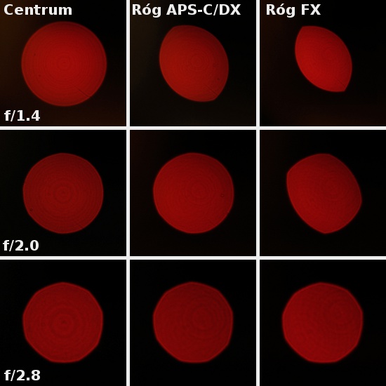

Już Noct-Nikkor był reklamowany jako obiektyw, który będzie bardzo dobrze korygował komę. Jego współczesnemu następcy poprzeczkę można postawić jeszcze wyżej i oczekiwać, że wada ta będzie skorygowana idealnie. Jest to prawdziwe ale tylko dla rogów matrycy APS-C/DX. W rogach pełnej klatki koma jest wyraźna i nie znika nawet po przymknięciu przysłony do f/2.0. Nie jest to powód do dumy, choć na obronę Nikkora możemy powiedzieć, że droższy Zeiss Otus też nie korygował komy perfekcyjnie.
Nikon Nikkor AF-S 58 mm f/1.4G - Koma, astygmatyzm i bokeh
Jeśli chodzi o astygmatyzm, to nie jest on poważnym problemem. Trudno go jednak uznać za znikomy, bo średnia różnica pomiędzy poziomymi i pionowymi wartościami funkcji MTF50 wyniosła 9.5%.
Rozogniskowane punkty świetlne wyglądają ładnie i gwarantują miłe dla oka nieostrości. W krążkach widać co prawda koncentryczne kręgi, ale mają one małe natężenie i nie powinny sprawiać większych problemów. Ważne jest też to, że już na przysłonie f/2.8 krążek w rogu matrycy pełnoklatkowej nie różni się znacząco od tego uzyskanego w centrum.

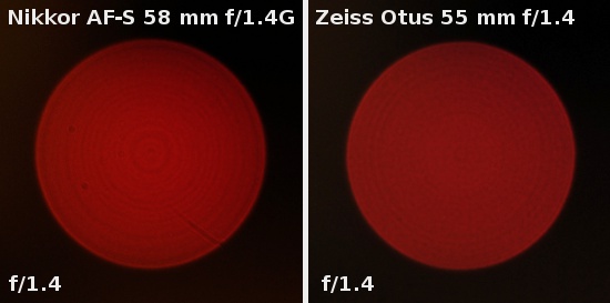

Na zakończenie, zdecydowaliśmy się jeszcze bezpośrednio porównać testowanego Nikkora i Zeissa Otusa 1.4/55. Choć wyniki Nikkora są bardzo dobre, z poniższych zdjęć widać, że do ideału jednak troszkę brakuje, bo Zeiss pokazuje równiejszy rozkład światła w krążku.
