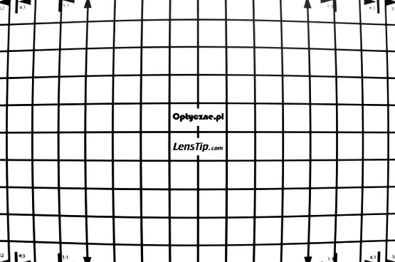

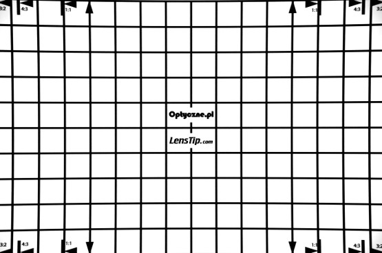

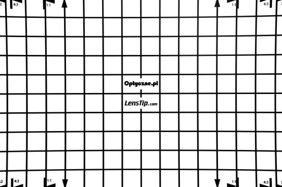

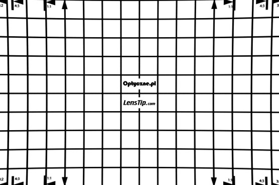

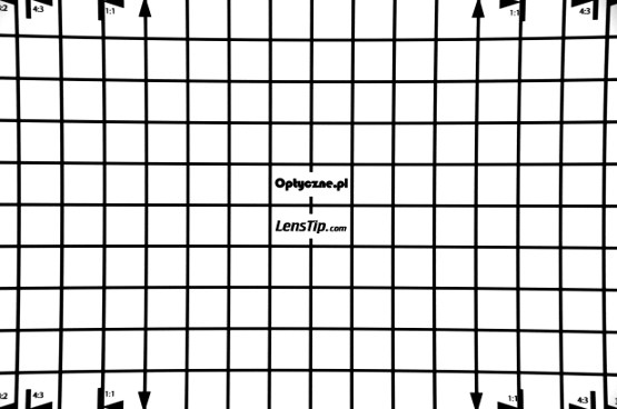

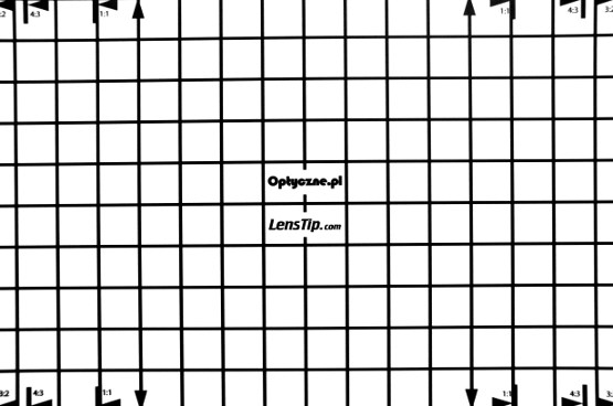

W przypadku obiektywów, które zaczynają się od ogniskowej 16–18 mm, a kończą na ponad stu milimetrach, korygowanie dystorsji jest zawsze trudne. Firma Nikon nie ustrzegła się więc tutaj wpadki. Co ciekawe, można zrozumieć „beczkę” o wartości −4.40% na szerokim kącie, bo trudno jej uniknąć. Dla dłuższych ogniskowych dystorsja powinna być jednak znikoma, a taka jest tylko dla okolic 24 mm, gdzie sięga −0.32%. Już na ogniskowej 35 mm mamy jednak zauważalną „poduszkę” o wartości 1.78%, która na dodatek wciąż rośnie wraz z wydłużaniem ogniskowej. Na 50 mm sięga aż 2.29%, a na 70 mm 2.30%. Dopiero pod sam koniec zakresu wada ta zaczyna maleć i na 140 mm wynosi 1.99%.
Nikon D7000, 18 mm

Nikon D7000, 24 mm

Nikon D7000, 35 mm

Nikon D7000, 50 mm

Nikon D7000, 70 mm

Nikon D7000, 140 mm
