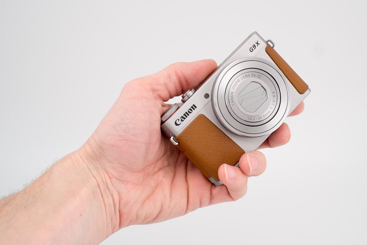

G9 X niezbyt dobrze leży w jednej ręce, to odczucie wynika z tendencji do wysuwania się z dłoni – podparcie pod kciuk nie zapewnia dobrego uchwytu. Zdecydowanie pewniej jest trzymać aparat oburącz. Spust migawki pracuje standardowo – by wykonać zdjęcie, trzeba mocniej go docisnąć, a opór dwustopniowej pracy jest dobrze wyczuwalny. Wszystkie przyciski i pierścień na obiektywie pracują z należytym oporem. Co ciekawe, przyciski na obudowie są także pokazywane na ekranie jako ikony. Ich funkcję możemy wobec tego aktywować wciskając przycisk lub używając interfejsu dotykowego.

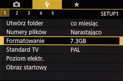

Menu
G9 X posiada menu, które zorganizowano w sposób typowy dla kompaktów firmy Canon; jest bardzo czytelne i funkcjonalne. Zostało podzielone na kilka grup ułożonych w formie pionowych zakładek – by dotrzeć do konkretnej opcji, musimy korzystać z dotykowego ekranu. Menu nie potrzeba przewijać, jak to miało miejsce w innych modelach Canona – teraz jest ono bliższe temu, co oferuje w swoich aparatach Sony czy Fuji.

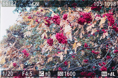

Podczas wykonywania zdjęć przycisk INFO służy do przełączania informacji dostępnych na wyświetlaczu zgodnie z konfiguracją, jakie informacje mają się pojawiać na dwóch ekranach. Z dodatkowych elementów wyświetlanych na ekranach mamy możliwość aktywacji siatki wspomagającej kadrowanie, elektronicznej poziomicy i histogramu.

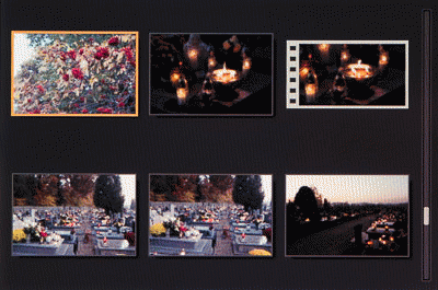

Oczywiście aparat oferuje też przełączenie w tryb miniaturek – do wyboru mamy widok 3×2, 4×3, 7×6 oraz 10×10.
Canon PowerShot G9 X  - Użytkowanie i ergonomia

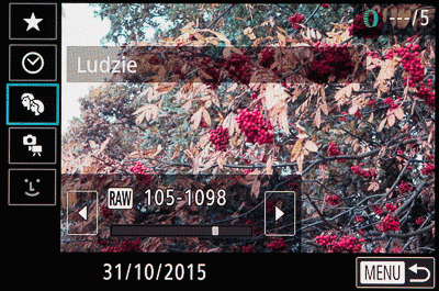

Dostępny jest też tryb filtrowania zdjęć według kategorii:
  • ulubione,
  • z określonego dnia,
  • konkretnej osoby (wykryta twarz),
  • z określonej kategorii (obrazy lub filmy),
  • z użytym wyzwalaniem migawki uśmiechem.

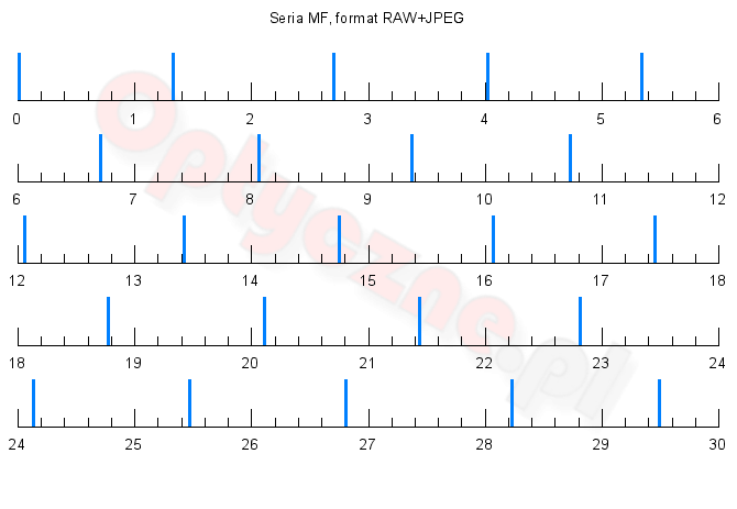

Zdjęcia seryjne

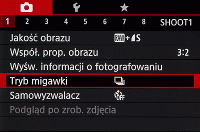

Aparat posiada tryb zdjęć seryjnych, w których ostrość i ekspozycja są zablokowane dla pierwszej klatki. Wyjątkiem jest ciągły AF, który wpływa na szybkość serii. Zdjęcia pozyskane w tym trybie są przez aparat grupowane w celu ułatwionego ich przeglądania.
Innymi trybami wyzwalania migawki aparatu są:
  • sekwencja ostrości (dla trybu MF) – aparat wykonuje 3 zdjęcia: pierwsze z ogniskową ustawioną ręcznie, a kolejne po przesunięciu ostrości na dalszą i bliższą pozycję wobec pierwszego zdjęcia,
  • samowyzwalacz o opóźnieniu 2 i 10 s oraz tryb programowany, dający możliwość zdefiniowania opóźnienia (0–30 s) i liczby zdjęć (1–10).
Pomiary wykonaliśmy, używając karty Sandisk Extreme Pro UHS-I 633×95 MB/s. Aparat rejestruje pliki RAW o wielkości 25 MB oraz JPEG (najlepsza jakość i największy rozmiar) o wielkości 13 MB. Zdjęcia testowe wykonujemy przy ustawionych parametrach ekspozycji ISO 1600 i 1/1000 s. Wyniki testów zaprezentowane są w formie poniższych wykresów.

Podobnie jak to było w innych testowanych konstrukcjach Canona z matrycą 1-calową, aktywowanie zapisu w formacie RAW zdecydowanie spowalnia pracę aparatu. Gdy przestawimy format na JPEG, aparat jakby dostawał skrzydeł, rejestrując kolejne zdjęcia z praktycznie stałą prędkością aż do zapełnienia karty. Różnicę między trybami AF i MF widać wyraźnie dla formatu JPEG.
Pomiary wskazują, że w trybie bez AF zapis plików JPEG osiąga szybkość 5.89 kl/s, a gdy aktywujemy AF – 4.22 kl/s. Podczas 30-sekundowego interwału pomiarowego aparat rejestruje odpowiednio 162 i 125 zdjęć. Wybranie dodatkowo formatu RAW spowalnia szybkość zapisu w znaczący sposób – niezależnie od trybu pracy średnia prędkość utrzymuje się dla tego formatu na poziomie 0,8 kl/s. W tym formacie aparat rejestruje w okresie 30 sekund jedynie 24 zdjęcia dla trybów bez AF i z nim.

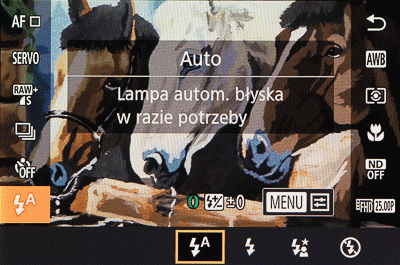

Pod menu odnajdziemy opcje związane z trybem pracy lampy błyskowej:
  • błysk automatyczny,
  • błysk wypełniający,
  • synchronizacja z długimi czasami ekspozycji,
  • lampa wyłączona.

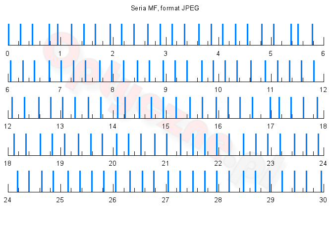

Stabilizacja
W opisywanym modelu automatyka sama dobiera tryb pracy stabilizacji, która może wykrywać przesuwanie aparatu w jednej osi (technika panningu) czy umieszczenie aparatu na statywie. Działa ona także odmiennie w trybach makro oraz przy filmowaniu.
Skuteczność stabilizacji przetestowaliśmy na ekwiwalencie ogniskowej 84 mm, wykonując po kilkadziesiąt zdjęć dla każdego z czasów ekspozycji od 1/60 do 1/2 s (przy stabilizacji włączonej i wyłączonej) i oceniając odsetek zdjęć nieudanych, który wykreśliliśmy w zależności od czasu ekspozycji. Wyniki prezentujemy poniżej.
Jak widać, największa odległość pomiędzy odpowiadającymi sobie punktami to 2 EV i taka właśnie wartość określa efektywność stabilizacji.

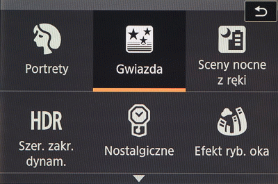

Programy tematyczne
Canon G9 X wyposażony jest w następujące tryby tematyczne:
  • portrety,
  • gwiazda:
    • portret na tle gwiazd,
    • gwiaździsta noc,
    • ślady gwiazd,
    • film poklatkowy gwiazd,
  • sceny nocne z ręki,
  • HDR,
  • nostalgiczne – zdjęcie z wyblakłymi kolorami,
  • efekt rybiego oka (siła efektu regulowana w 3-stopniowej skali),
  • efekt miniatury,
  • efekt aparatu zabawki (chłodny, standardowy, ciepły),
  • nieostre tło,
  • miękka ostrość (siła efektu regulowana w 3-stopniowej skali),
  • tryb monochromatyczny:
    • czerń i biel,
    • sepia,
    • niebieski,
  • superżywe kolory,
  • efekt plakatu,
  • fajerwerki.

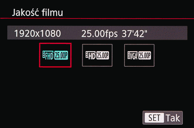

Canonem G9 X nagramy filmy w następującej rozdzielczości:
  • 1920 × 1080 pix 25 lub 50 kl/s,
  • 1280×720 pix, 25 kl/s,
  • 640×480 pix, 25 kl/s.
Prędkość 50 kl/s dostępna jest jedynie w dedykowanym trybie filmowym.
