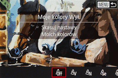

Pliki JPEG możemy modyfikować, używając opcji „Moje kolory”. Mamy do wyboru opcje:
- barwy wzmocnione,
- barwy naturalne,
- sepia,
- czerń i biel,
- intensywne kolory,
- odcień skóry słaby,
- odcień skóry mocny,
- korekta błękitu,
- korekta zieleni,
- korekta czerwieni,
- kolory własne.

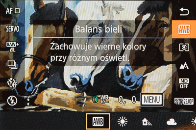

Balans bieli
Aparat G9 X umożliwia ustawianie balansu bieli przy użyciu następujących trybów:
- automatyczny,
- słoneczny dzień,
- cień,
- pochmurny dzień,
- żarówki,
- świetlówki,
- świetlówki H,
- lampa błyskowa,
- według wzorca 1 i 2.
