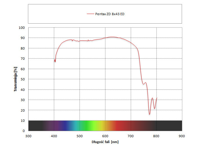

Bardzo ładny płaski wykres transmisji. Widać poprawę w jakości powłok, w stosunku do poprzednika. Obraz praktycznie biały, bez zafarbów. |

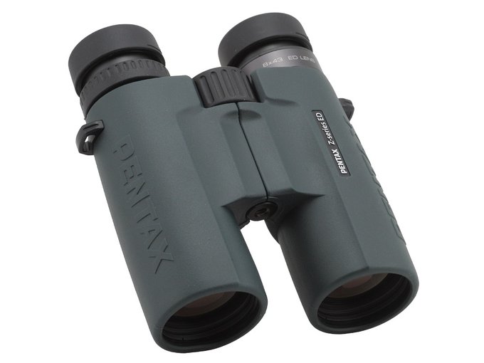

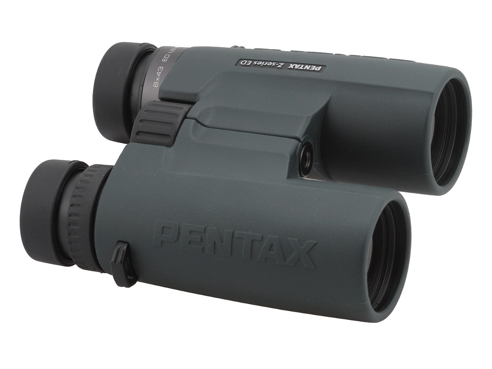

| Obudowa |
Mała i zgrabna jak na obiektyw klasy 43 mm. Dobrej jakości guma na obiciu. Przy obiektywach mocno odstaje. Gumowane muszle okularowe o 4 stopniach wysuwu. Wyprodukowana w Japonii. |
7 / 8.0 pkt |

W stosunku do poprzedniej serii DCF ED nie zauważyliśmy żadnych poważnych zmian, oprócz tych w powłokach, o czym świadczy poniższy wykres transmisji.
Jest on bardziej płaski, a wartości w centrum zakresu widzialnego są wyższe niż u poprzednika. Obraz dawany przez lornetkę jest więc trochę jaśniejszy, a odwzorowanie kolorów lepsze. To spory plus.
Nie mieliśmy obiekcji, aby pozytywnie wypowiadać się o poprzedniku. Nic więc dziwnego, że o lepszym następcy nasze zdanie jest jeszcze lepsze. Jeśli komuś nie przeszkadza ograniczone pole widzenia, Pentax ZD 8x43 ED będzie na pewno trafionym wyborem.

Nie widze, zeby w centrum zakresu widzialnego (580-600nm) cos wzroslo. Jakim cudem Arek dostrzegles, ze nowa lornetka jest jasniejsza jesli transmisja wzrosla z 87 na 89%?
Po samym wykresie zas widac wyraznie, ze w nowej transmisja jest o min. 10pkt% wieksza w zakresie 400-500 i moim zdaniem to wlasnie odbije sie na wiekszej jasnosci. Tu stara: link
