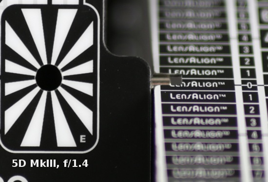

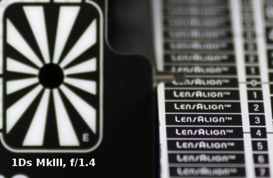

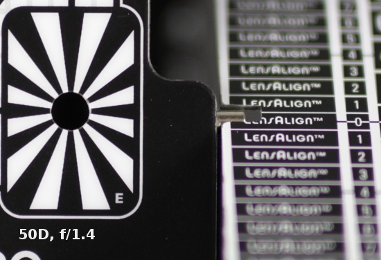

Sigma A 50 mm f/1.4 DG HSM została wyposażona w ultradźwiękowy napęd autofokusa, dzięki czemu praca mechanizmu ustawiającego ostrość jest cicha. Jeśli chodzi o szybkość, to w większości przypadków jest ona dobra, bo przebieg całego zakresu i potwierdzenie ostrości zajmuje mniej niż 0.5 sekundy. Co ciekawe, od czasu do czasu, bez zmiany warunków oświetleniowych, ten czas potrafi się wydłużyć o dodatkowe prawie 0.5 sekundy.
Praca autofokusa dość mocno zależy od korpusu aparatu. Po podpięciu obiektywu do Canonów 50D i 5D MkIII, układ zachowywał się przewidywalnie, a liczba pomyłek sięgała 6–7%, co jest wynikiem dobrym, ale tylko dobrym. Dziwnie wyglądała za to współpraca z 1Ds MkIII. Obiektyw ustawiony stabilnie i w jednym miejscu przed tablicą testową potrafił wpadać w krótkotrwałe oscylacje, kilkukrotnie skacząc pomiędzy dwoma, bliskimi położeniami ogniska, a potem dość losowo wybierać położenie blisko jednego z nich. Częściej wybierał to dobre, ale sporo było też wyborów nietrafionych. Do tego doszła wyraźna tendencja do ustawiania ostrości przed właściwym obiektem – znów zauważalna tylko na 1Ds MkIII. W tej kwestii problemów nie było przy współpracy z 50D i 5D MkIII.
Sigma A 50 mm f/1.4 DG HSM - Autofokus
