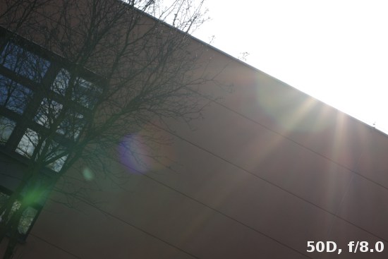

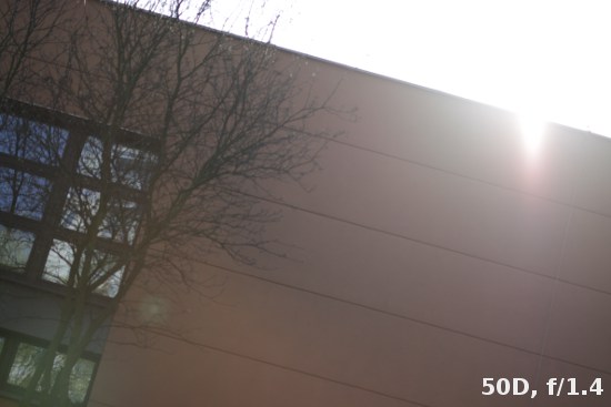

Sigma A 50 mm f/1.4 DG HSM jest najbardziej skomplikowaną optycznie 50-tką o świetle f/1.4, a jednocześnie wyposażono ją w dużą przednią soczewkę, która na dodatek nie jest schowana głęboko w obudowie. To powoduje, że poprzeczka przy pracy pod ostre światło jest postawiona bardzo wysoko. Jak widać z poniższych zdjęć, trochę problemów się pojawia. Stosunkowo dobrze sytuacja wygląda w okolicach maksymalnego otworu względnego. Wraz z przymykaniem przysłony odblasków jednak przybywa i potrafią się one pojawiać nawet wtedy, gdy ostre źródło światła znajduje się poza kadrem. Sytuację trudno jednak uznać za złą, więc zachowanie Sigmy w tej kategorii oceniamy jako średnie.
Sigma A 50 mm f/1.4 DG HSM - Odblaski
