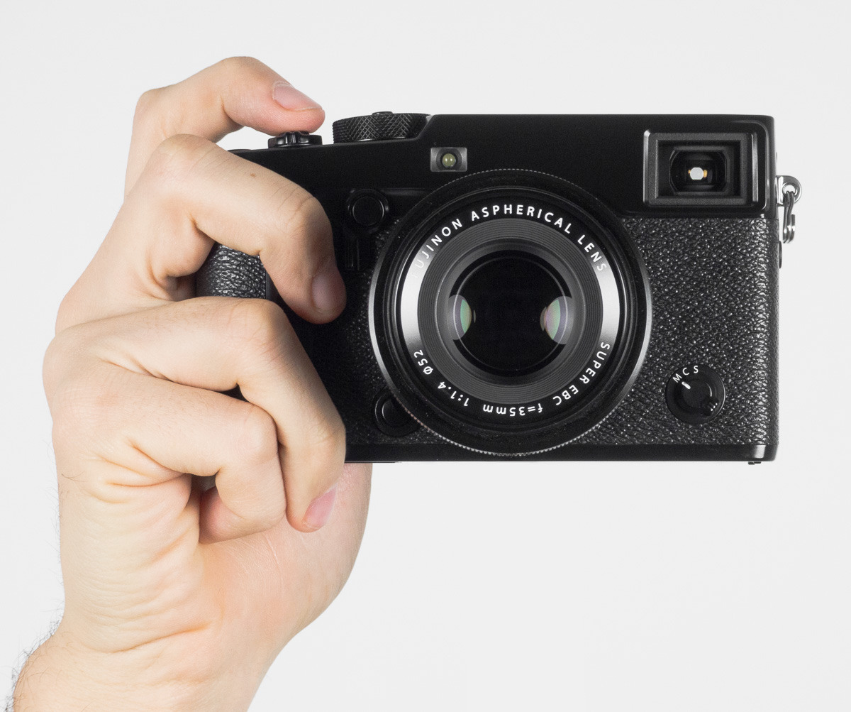

Korpus X-Pro2 jest stosunkowo duży, co pozwala dość wygodnie chwycić aparat. Niewielka nakładka na gripie zapewnia niezłą przyczepność, jednak sprawdza się tylko przy lekkich obiektywach (np. XF 35 mm f/1.4). Po podpięciu XF 16–55 mm f/2.8 zestaw staje się dość ciężki i konieczne jest przytrzymanie go lewą ręką. W ofercie producenta będzie wkrótce dostępny dodatkowy uchwyt (pozbawiony elementów sterujących), oznaczony symbolem MHG-XPRO2.

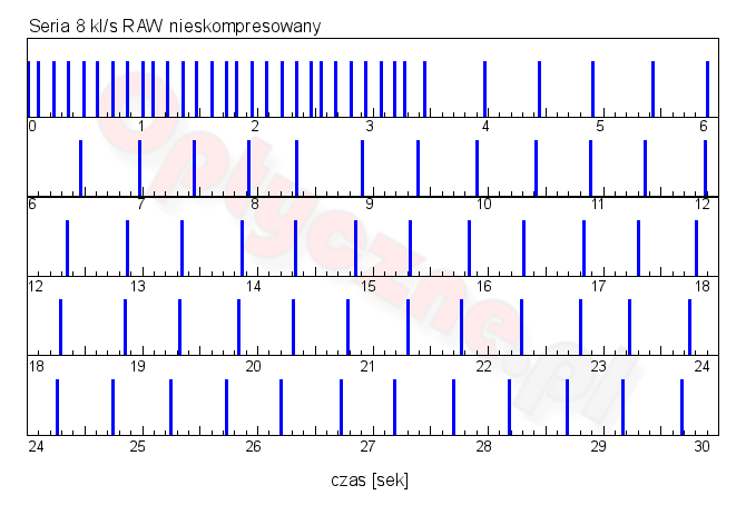

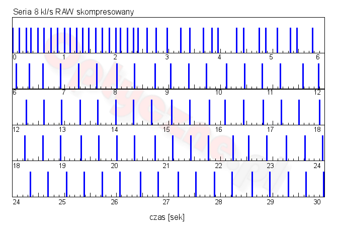

Zdjęcia seryjne
Fujifilm X-Pro2 umożliwia fotografowanie w trybie zdjęć seryjnych z dwiema szybkościami oznaczonymi jako CH (8 kl/s) i CL (3 kl/s). By aparat ustawiał ostrość i ekspozycję dla każdej klatki niezależnie, należy przestawić przełącznik AF w pozycję „C”. Przy zapisie seryjnym CH 8 kl/s w trybie AF-C strefa ostrości zostaje ograniczona do grupy pól fazowych (13×13 punktów).
Pomiary wykonaliśmy korzystając z karty SanDisk SDHC UHS-II Extreme PRO 16 GB 1867x. Zdjęcia robiliśmy przy czułości ISO 1600 i czasie ekspozycji 1/1000 sekundy. Objętość pliku zapisywanego w formacie JPEG wynosiła średnio 15 MB, skompresowanego RAW-a 32 MB, a nieskompresowanego – 48.2 MB. Wyniki testów zaprezentowane są w formie poniższych wykresów.
  • 140 zdjęć JPEG (4.67 kl/s),
  • 106 skompresowanych zdjęć RAW (3.53 kl/s),
  • 82 nieskompresowanych zdjęć RAW (2.73 kl/s).
Fujifilm X-Pro2 - Użytkowanie i ergonomia
Aparat nie ma problemów z osiągnięciem deklarowanego tempa fotografowania, a nawet je lekko przekracza. Bufor zapełnia się po ok. 5.5 sekundach gdy zapisujemy JPEG-i lub po 2.5 oraz 3.5 sekundach przy wyborze formatu surowego (odpowiednio: skompresowanego i nieskompresowanego). Patrząc także na sumaryczną liczbę zdjęć zapisanych w całej serii, można pochwalić testowany aparat za dobre osiągi wynikające m.in. z obsługi standardu SDHC/SDXC II.

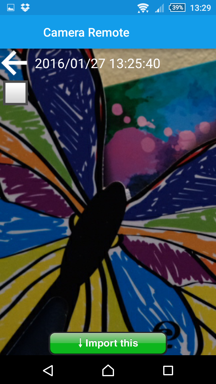

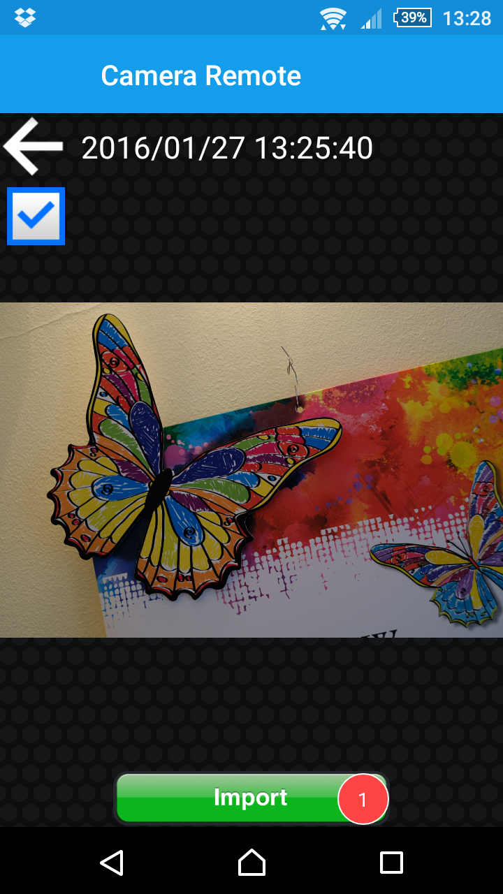

Łączność bezprzewodowa

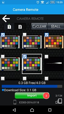

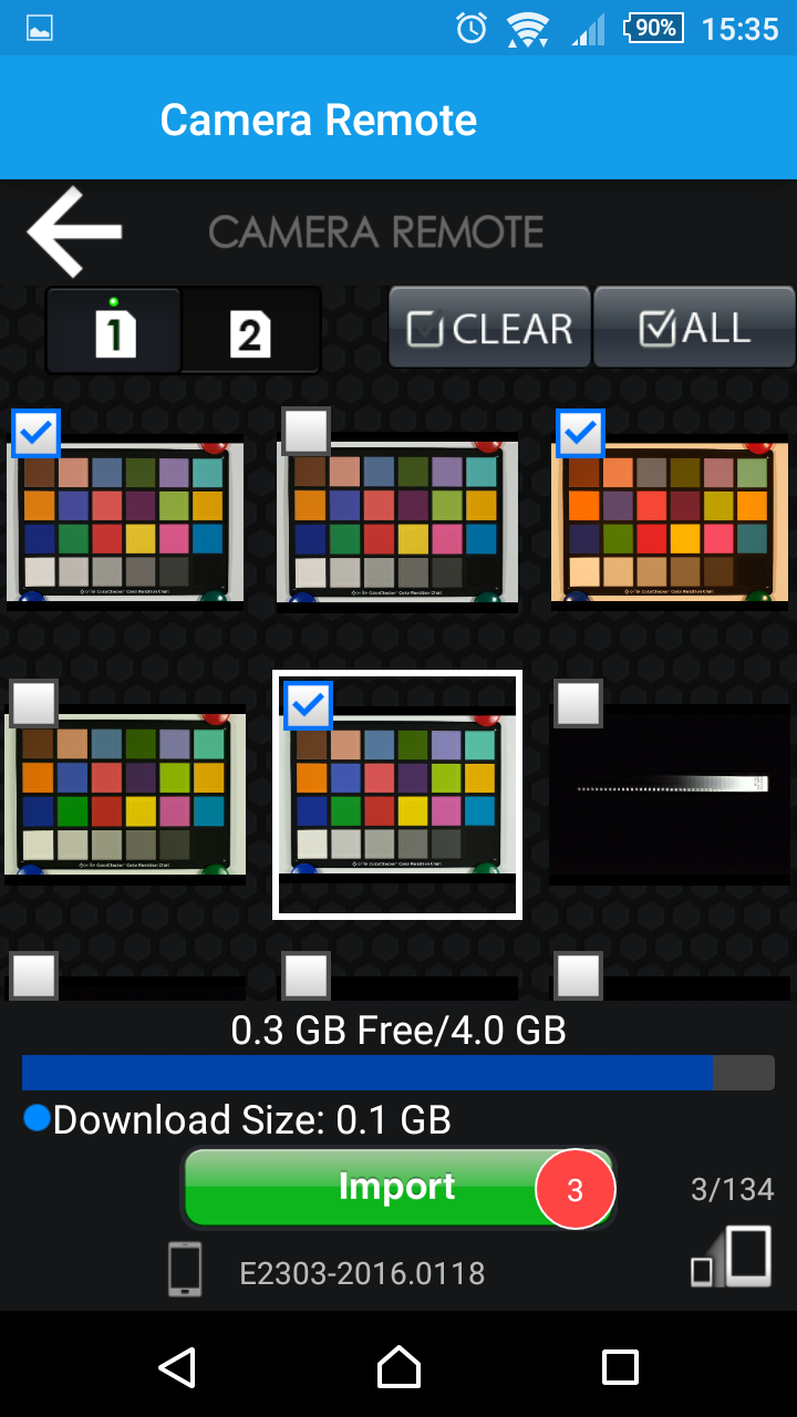

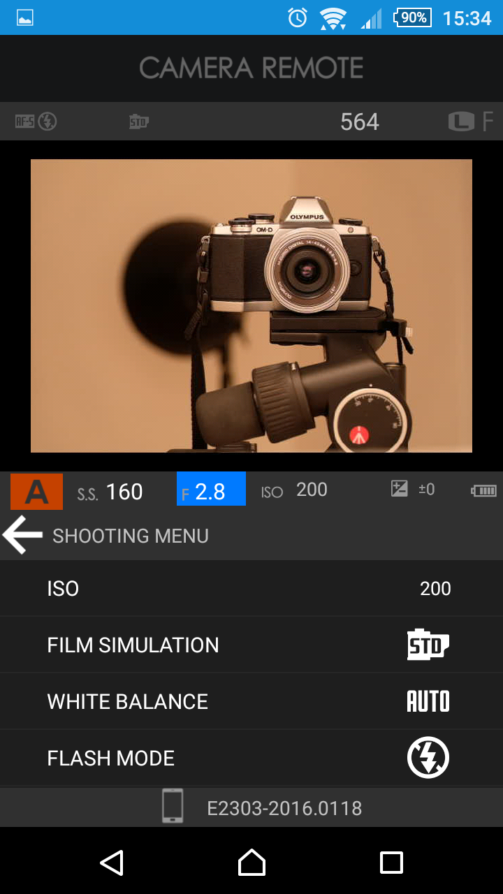

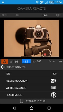

Wbudowany interfejs Wi-Fi pozwala na bezprzewodowe przekazywanie zdjęć do zewnętrznego komputera lub smartfonu czy tabletu. Możemy także zdalnie kontrolować zachowanie aparatu podczas fotografowania. Dodatkowo, gdy dysponujemy smartfonem z odbiornikiem GPS, dane o geolokalizacji mogą być na bieżąco przesyłane do aparatu.
Fujifilm X-Pro2 - Użytkowanie i ergonomia Fujifilm X-Pro2 - Użytkowanie i ergonomia Fujifilm X-Pro2 - Użytkowanie i ergonomia

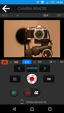

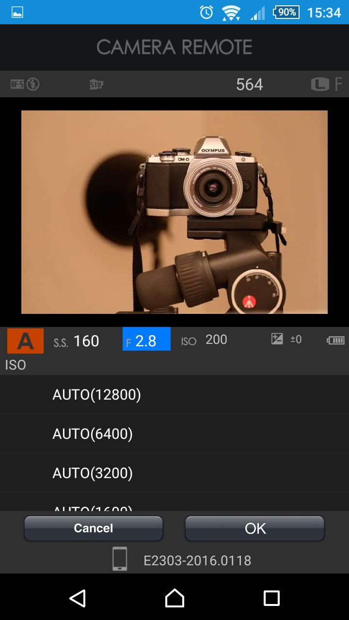

Gdy podczas fotografowania dotkniemy dowolnej części obrazu na podglądzie, uaktywniamy pomiar ostrości w tym punkcie – opcję, która nie jest dostępna w samym aparacie (nie dysponuje on wszak dotykowym ekranem LCD). Co ciekawe, gdy rozpoczniemy filmowanie, nie możemy już z takiego dotykowego autofokusu skorzystać. Dobre wrażenie sprawia praktycznie bezzwłoczna reakcja aparatu na wciśnięcie dotykowego przycisku spustu migawki na smartfonie.
Musimy pochwalić producenta za szeroki wachlarz oferowanych nastaw. Oprócz możliwości regulacji parametrów charakterystycznych dla danego trybu, ustawiamy także czułość ISO, balans bieli, tryb symulacji filmu, tryb lampy błyskowej i samowyzwalacz. Jest jednak pewien feler – nie zmienimy zdalnie trybu pracy aparatu, tzn. z trybu preselekcji przysłony przejdziemy do np. preselekcji migawki tylko przy użyciu odpowiednich pierścieni i pokręteł na aparacie.
Współpraca smartfonu Sony Xperia M4 Aqua z testowanym aparatem była daleka od doskonałości. Nawiązanie połączenia między urządzeniami trwało długo (20–30 sekund), a poza tym, niejedna próba zakończyła się fiaskiem. Zrywanie połączeń także nie należało do rzadkości. Wychodząc z modułu zdalnego sterowania aparatem do głównego menu aplikacji, należy każdorazowo łączyć się z aparatem ponownie. Czy problem tkwi w aparacie, czy smartfonie – trudno powiedzieć. Xperii używaliśmy już wielokrotnie z kilkoma urządzeniami i w większości przypadków bez komplikacji.
Funkcjonalność modułu Wi-Fi testowaliśmy korzystając ze smartfona Sony Xperia M4 Aqua, udostępnionego przez firmę Sony.

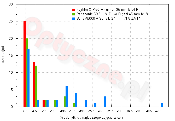

Standardowo w teście celności autofokusu wykonujemy serię 40 zdjęć. Przysłonę w obiektywie (w tym wypadku Fujinon XF 35 mm f/1.4 R) ustawiamy na f/2.8 i fotografujemy tablicę rozdzielczości, każdorazowo przeogniskowując obiektyw. Wyniki przedstawiamy w postaci histogramu, który prezentuje procentowe wartości odchyłek od najlepszego pomiaru MTF50 w serii.
Na pierwsze trzy przedziały odchyłek przypada ponad 90% trafień, co można uznać za zadowalający wynik. Kilka zdjęć charakteryzowało się większymi odchyłkami, ale jak widać z wykresu, są to nieliczne przypadki.

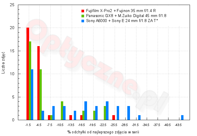

Zobaczmy jeszcze jak autofocus poradził sobie w świetle żarowym.
Żadne z trafień nie wyszło poza trzy pierwsze przedziały odchyłek, a „strzały” w punkt to blisko 2/3 wszystkich prób. Jeśli chodzi o celność, AF nieco lepiej wypada w świetle żarowym, aczkolwiek w ogólnym ujęciu trudno mieć do systemu większe zastrzeżenia.
