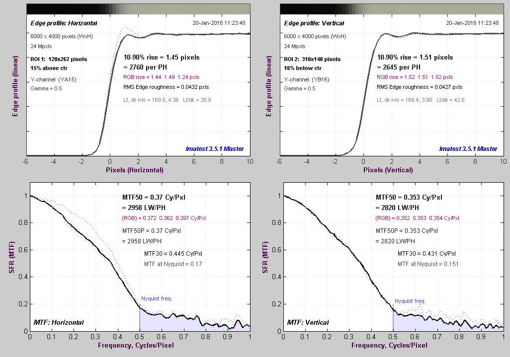

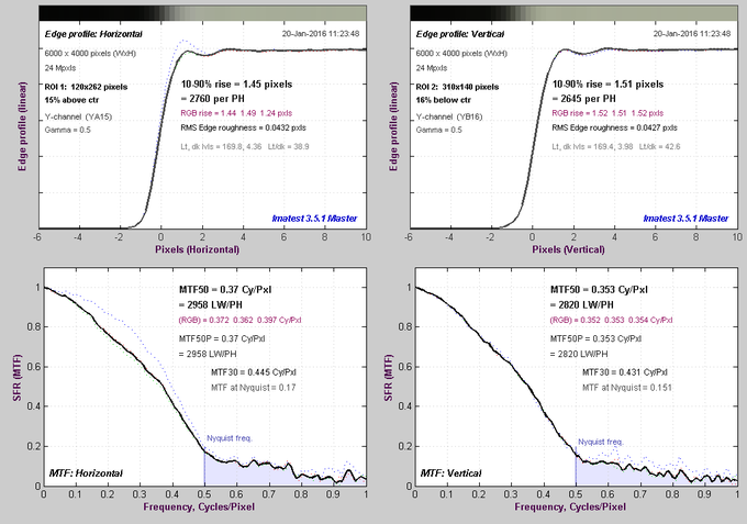

Zmierzone na JPEG-ach wyniki utrzymują się na wyższym poziomie niż w Panasoniku GX8. Sony A6000 z kolei wypadł wyraźnie lepiej. O ile jednak zdjęcia z Lumiksa są delikatnie wyostrzane, to te z bezlusterkowca Sony już całkiem mocno. Proces ten ma bardzo duże znaczenie przy ocenie zdolności rozdzielczej, dlatego nie można go pominąć. Jak zatem sytuacja wygląda w przypadku X-Pro2? Spójrzmy na poniższe wykresy wygenerowanie w programie Imatest.
Fujifilm X-Pro2 - Rozdzielczość
Przedstawiają one przykładowe przebiegi profilu na granicy czerni i bieli oraz funkcję MTF, jakie otrzymaliśmy dla jednego z pomiarów wykonanych na JPEG-ach. Widoczne na górnych wykresach lokalne maksimum choć niewielkie, jest łatwo dostrzegalne, a wykresy funkcji MTF mają wyraźne wybrzuszenie. Sama funkcja nie przyjmuje wartości większych od 1, niemniej jednak przesłanki świadczące o stosowaniu wyostrzania są jednoznaczne. Analogiczną sytuację obserwowaliśmy w testach pozostałych aparatów systemu Fujifilm X.
