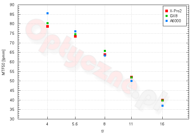

Rozdzielczość matrycy (a dokładniej rzecz biorąc rozdzielczość układu matryca plus odcięty od wpływu aberracji optycznych dobrej klasy obiektyw) wyznaczamy na podstawie niewyostrzonych plików RAW, które uprzednio konwertujemy do formatu TIFF przy pomocy programu dcraw. Test rozdzielczości matrycy także przeprowadziliśmy z obiektywem Fujinon XF 35 mm f/1.4 R, a dodatkowo z Fujinonem XF 16–55 mm f/2.8 R LM WR oraz Zeissem Touit 50 mm f/2.8. Najlepsze uzyskane przez nas wyniki dla każdej wartości przysłony prezentujemy na wykresie poniżej.
Fujifilm X-Pro2 - Rozdzielczość
Maksymalny rezultat zanotowany w teście X-Pro2 to niespełna 79 lpmm. Zysk nad starszym modelem X-T10 z 16-megapikselowym sensorem X-Trans II wynosi zatem ok. 7 lpmm. Z powyższego wykresu widać jednak, że dla f/4 Sony A6000 wypadł wyraźnie lepiej. Sensory obydwu aparatów nie posiadają filtra antyaliasingowego i mają tę samą gęstość liniową pikseli.
Nieco lepiej od X-Pro2 wypadł także Lumix GX8. Warto jednak przypomnieć, że matryca w Panasoniku ma większe zagęszczenie pikseli, co przekłada się na wyższe wyniki wyrażone w lpmm.

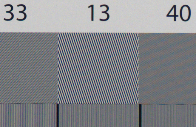

Choć specyficzna struktura matrycy X-Trans ma przeciwdziałać powstawaniu zjawiska mory, warto sprawdzić czy tak jest w rzeczywistości. Na poniższym wycinku faktycznie widać zakłócenia obrazu, jednak ich intensywność jest znacznie mniejsza niż np. w X-T10.
