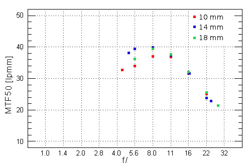

Sprawdźmy teraz czy równie dobra sytuacja panuje dla brzegu kadru.
Canon EF-S 10-18 mm f/4.5-5.6 IS STM - Rozdzielczość obrazu
Najsłabiej wypada tutaj najkrótsza ogniskowa. Na maksymalnym otworze względnym uzyskany wynik to 33 lpmm, a więc ciut poniżej poziomu przyzwoitości. Ale to jedyny słaby punkt. Lekkie przymknięcie przysłony powoduje osiągnięcie poziomu przyzwoitości, a dłuższe ogniskowe nie mają problemów z jego przekroczeniem nawet na maksymalnym otworze. Po przymknięciu przysłony jesteśmy tam w stanie dojść do dobrego poziomu 40 lpmm.

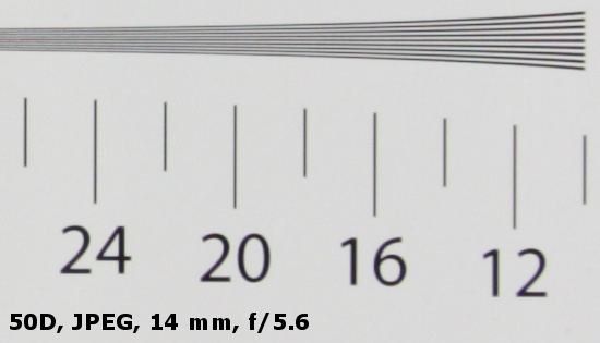

Na zakończenie prezentujemy wycinek zdjęcia naszej tablicy testowej pobrany z pliku JPEG zapisanego równolegle z RAW-ami użytymi do powyższej analizy.
