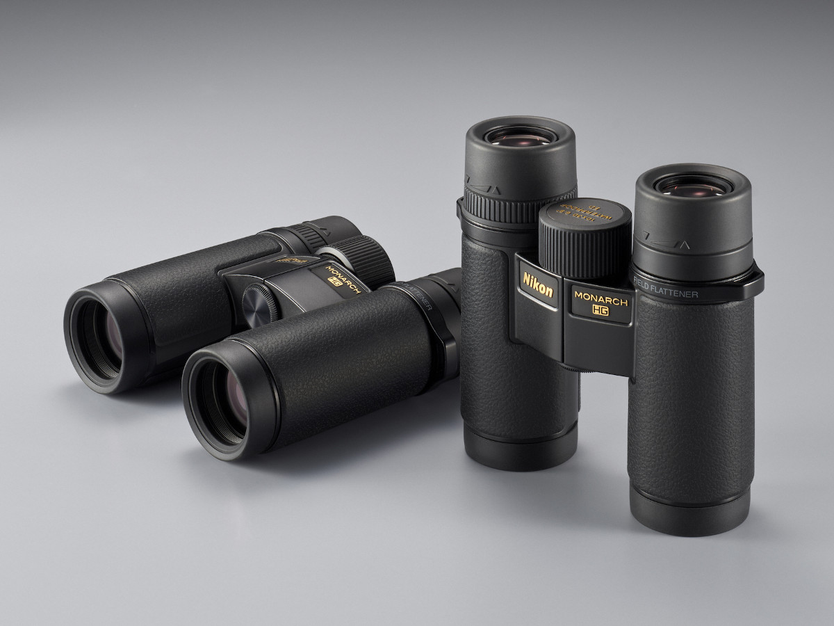

Przez wiele lat najwyższą serią lornetek dachowych firmy Nikon była seria HG, która obejmowała modele o parametrach: 8x20, 10x25, 8x32, 10x32, 8x42 i 10x42. W 2010 pojawiła się jeszcze wyższa linia produktów oznaczona symbolem EDG. W międzyczasie seria HG troszkę się zestarzała, konkurencja poszła ostro do przodu więc Nikon zdecydował się na wypuszczenie na rynek jej następców. W lipcu 2016 roku zobaczyliśmy więc premierę dwóch lornetek Nikon Monarch HG o parametrach 8x42 i 10x42, a dwa lata później światło dzienne ujrzały modele Monarch HG 8x30 i 10x30.
W porównaniu z poprzednikami mamy tutaj mniejszą i lżejszą obudowę, a jednocześnie większe pole widzenia oraz mniejszy minimalny dystans ustawiania ostrości. Jedyną zmianą na niekorzyść jest lekkie zmniejszenie odstępu źrenicy. Ważne jednak jest tutaj to, że oparto się powszechnemu trendowi przenoszenia wszystkiego do Chin i nowa seria Monarch HG, tak jak poprzednicy, też jest produkowana w Japonii.
Jeśli chodzi o optykę, mamy tutaj do czynienia z obiektywami zawierającymi szkło niskodyspersyjne ED, pryzmatami Schmidta-Pechana pokrytymi powłokami fazowymi i dielektrycznymi oraz okularem, o konstrukcji, której zadaniem jest dawanie płaskiego pola widzenia pozbawionego wad optycznych (Field Flattener Lens System). Na wszystkie granice powietrze-szkło nałożono wielowarstwowe powłoki antyodbiciowe, przez co maksymalna transmisja ma sięgać 92%.
Lornetki mają obudowę wykonaną ze stopów magnezu, wypełnioną azotem i całkowicie wodoodporną na zanurzenie do 5 metrów na 10 minut. Zewnętrzne soczewki pokryto specjalnymi powłokami hydrofobowymi.
Kupujący dostaje w zestawie łączony dekielek na okulary, dekielki z obiektywy zintegrowane z opaskami na tubusy, same opaski na tubusy, szeroki pasek i sztywne etui. Produkt jest objęty 10 letnią gwarancją producenta.

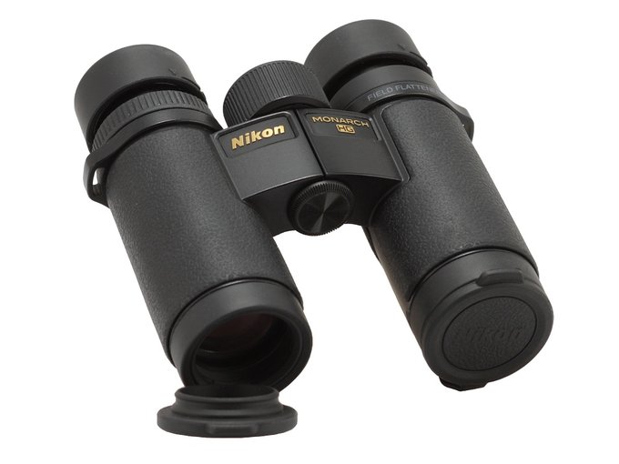

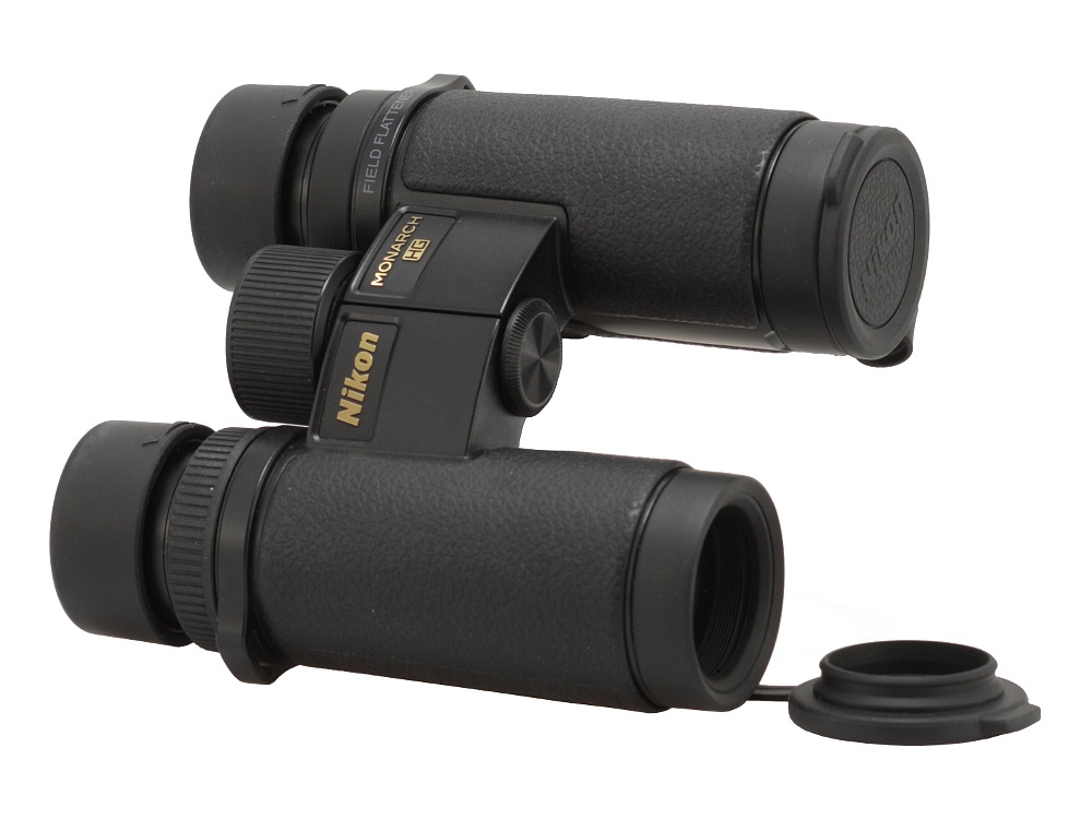

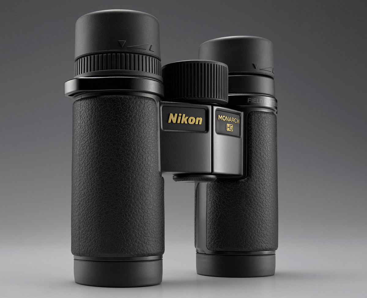

Obudowa Bardzo ładna i gustowna - jedna z najładniejszych premier ostatnich lat. Zgrabna i poręczna, a jednocześnie dobrze leżąca w ręku i przy oku. Pokryta dobrej jakości, lekko chropowatą i matową gumą, która bardzo dobrze przylega do rąk. Wszystko ładnie wykonane. Gumowane muszle okularowe o 4 stopniach wysuwu. Lornetka produkowana w Japonii. Na pochwałę zasługuje mechanizm mocowania osłon obiektywów. Można je zdjąć razem z mocowaniem, które opina początek tubusu i założyć dedykowane do tego osłonki tubusu. Widać, że ktoś pomyślał i zadbał zarówno o tych, którzy lubią nosić osłony obiektywów i o tych, którzy ich nie używają. 8 / 8.0 pkt
Ogniskowanie Duża, wygodna, gumowana i karbowana śruba centralna. Chodzi płynnie i z lekkim oporem, ale bez żadnego mlaskania. Pełen obrót to 390 stopni. Ogniskowanie indywidualne rozwiązane przez gumowany, karbowany i przesuwany pierścień na prawym okularze. Rusza zewnętrzną soczewką. 4.5 / 5.0 pkt

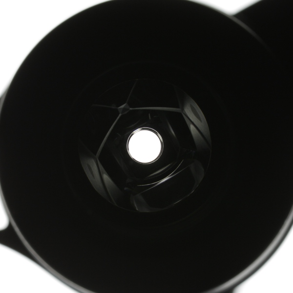

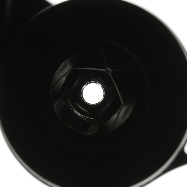

Wyczernienie i kurz wewnątrz tubusa Tubusy czarne, dość matowe i mocno wybaflowane. Denko czarne i matowe, ale wystaje niewielka obręcz oprawy prymatów, która jest niczym nie pokrytym, szarym i trochę połyskliwym metalem - to nie jest coś czego oczekujemy w markowej lornetce. Bardzo czysto w środku. 3.9 / 5.0 pkt

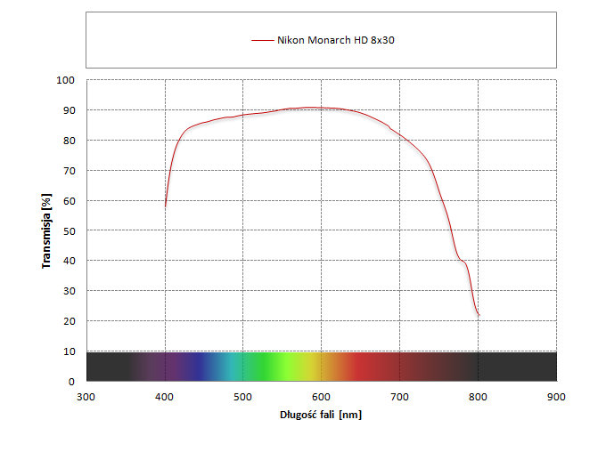

Jak wygląda rzeczywistość? Zacznijmy od wykresu transmisji.
Tutaj wszystko jeszcze jest w jak najlepszym porządku. Do obiecywanego poziomu 92% lornetka, co prawda, nie dociera, ale dla światła 600 nm mamy wyniki w okolicach 91%, a więc w granicach błędów zgadzające się z deklaracjami producenta. W centrum zakresu mamy zaś bardzo dobry wynik około 90%. Do tego wykres jest dość płaski, a dzięki temu odwzorowanie kolorów bardzo dobre.

Drugą wpadką jest wyczernienie w okolicach pryzmatów. W tej klasie cenowej oczekujemy ideału - wszystko ma być ciemne, matowe i świetnie wybaflowane. Tymczasem tutaj niektóre elementy świecą w sposób taki jaki widzimy w sprzęcie klasy cenowej kilka razy niższej. W efekcie okolice źrenic wyjściowych są dość mocno rozświetlone, a praca pod ostre światło może pozostawić trochę do życzenia.
